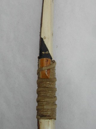

Die Elfe, ja, also sie war mal ein kleiner Ahornstave sehr deflex (ca7cm) und voller Knoten. Erst wollte ich ihre hübsche reflexe Schwester nehmen, aber irgendwie ließ mich die krumme , buckelige nicht los...
Sie wurde mit langen fades ausgestattet, 9cm , um dieverse Äste sicher in den Bogen zu legen.
Zunächst wurde die kleine gestallt von 156cm N/N auf  ca 40# @ 26" getillert
Zu dem Deflex gesellte sich dann noch 1,5" set, mit der HLP wurden die Enden geflippt, wieder getillert, geschossen und wieder geflippt.
Mit dem flippen der Enden stieg das Zuggewicht, auf gute 50# das wurde mir mit all den Ästen zu unsicher und so gönnte ich ihr ein Kleid aus schimmernder Kirschrinde.
Nocken aus Eibenkernholz, Griffwicklung aus griffiger Hanfschnur und Wildlederband, lackiert nach des Rabens tip.

@Rabe / Jo: Wicklung nu gefälliger?

Schick schick und interessant.
Das mit der Kirschrinde hört sich gut an, stell mir das aber schwer vor.
Hast Du wiedermal super gemacht.
Aber ist Eibenholz nicht zu weich um es als Nocke zu benutzen. Man macht ja auch bei Eibenbögen extra Horntips dran weil das Holz weich ist.
So kleinere Bögen mit kurzem Auszug haben auch was.
Ahorn ist eine böse Zicke, freut mich das man da auch Bögen draus bauen kann ;)

Wie liegt denn der Griff in der Hand, drückt da nicht das Leder beim ziehen ?

@Commerz: Ja, eigentlich soll das zu weich sein, aber es liegen ja auch keine 100# aufwärts auf den Nocken und wenn sie mal gewechselt werden müssen wat solls is ja kein Dingen.
@Moerki: Da drückt nix, liegt super in der Hand.

Die Griffwicklung ist nicht so mein Fall (dass ich aber auch immer was meckern muss) aber der Rest ist einfach klasse.
