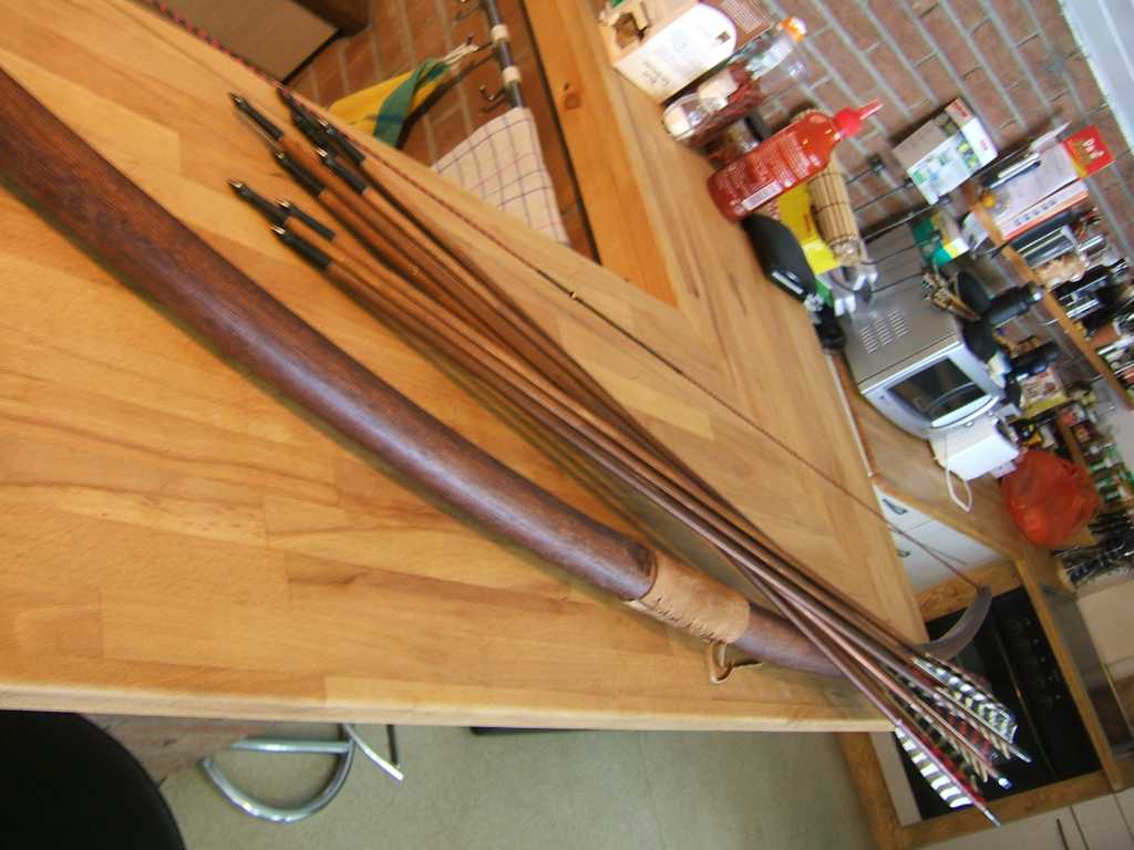

Ich schiesse diesen Bogen mit 40lbs und ca 30'' Auszug - ergo ca 45lbs.
Deswegen stimmen unsere Pfeil-Daten sicher nicht, aber ich habe für diesen Bogen 5/16'' Schäfte aus Fichte, dazu die Mittelalterspitzen von Bodnik mit 100grs - und natur-barred/red-barred Federn, schwarze Nocke. Den Schaft habe ich schön braun gebeizt und dann mit Klaarlack lackiert. Passt super zum Bogen!

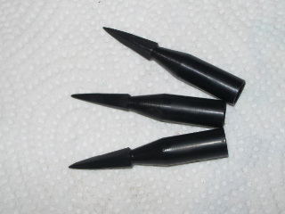

Die Mittelalterspitzen vom Bodnik habe ich bereits bei Pfeilen benutzt. Das Problem ist das sie sich sehr schnell lösen. Jedenfalls bei stärkeren Bögen. Erst als ich Heißkleber benutzte was das Problem gelöst. Mein persönlicher Favorit sind Messingschraubspitzen bei denen ich zur Sicherheit noch zusätzlich Kleber verwende.

Leider weiss ich es nicht mehr. Ich hatte damals die Schäfte direkt bei Bodnik auf der Bogenmesse gekauft - und denen gesagt für was ich die brauche. Da hatte ich mich privat noch nicht mit der Spine-Geschichte beschäftigt. Das ist insofern ärgerlich, als dass ich wirklich sehr zufrieden bin, aber durch eine vom-Wind-umgeworfene Scheibe ein paar Pfeile zerbrochen habe - also irgendwann sicher noch mal welche nachbauen möchte. Also ich schätze dass es schon auch 40-45# sein könnten.
Bzgl den Spitzen: Endfest 300 - vorher schön entfetten mit Wattestäbchen. Ich bin bei Holzpfeilen ansonsten auf TopHat Messing-Bullet umgestiegen, sieht auch geil aus auf den braunen Pfeilen. Mit den Bodnik-Spitzen hatte ich aber noch keine Probs. Allerdings ist das auch nur ein Spassbogen, ich schiesse die Pfeile selten.
Der Topicstarter schiesst einen 30lbs Bogen - ich denke nicht dass er Stabilitätsprobleme haben wird.
