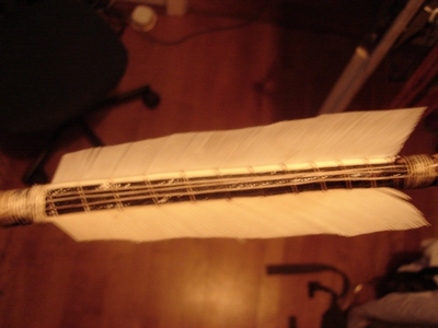

Ich weiß, theoretisch streift die Federwicklung nicht am Bogen wenn der Pfeil gut abgestimmt ist. Aber manchmal tut sie es eben doch, zumindest bei mir. Erst neulich mußte ich eine Federwicklung erneuern weil sie durchgewetzt war. Damit ich das in Zufkunft nimmer tun muß habe ich was ausgeheckt:
Die Idee dahinter ist daß das Garn die Reibungskräfte in Längsrichtung viel besser aufnehmen kann als quer. Ich habe also einfach ein paar Fäden längs über die Wicklung gelegt und ober- wie unterhalb der Feder unter einer anderen Wicklung verschwinden lassen. Das mache ich natürlich nur auf der dem Bogen zugewandten Seite des Pfeiles. Wenn man wie ich hier mit Birkenpech arbeitet braucht man die Fäden nur anzudrücken und sie verrutschen nicht. Sonst müßte man eben mit einem anderen Kleber nachfixieren.
Lg Georg
Lg Georg

schicke Idee, die ich auch schon mal so ähnlich probiert habe. Nur hatte ich damals das Problem, dass dann nach längerer Zeit bei den Pfeilen das Birkenpech "abbröckelte", da die Schneeballschäfte so heftig gegen den Bogen knallten.
Am sinnvollsten ist es wohl doch, in dem Fall die Schäfte so lange zu "spinen", bis sie nicht mehr oder nur noch wenig gegen den Bogen schlagen

auch ne idee mit den Extra-Fäden, ich hab einfach ne Extra-Schicht Holzleim drauf welche die Fäden ein bissl einbettet... mal schauen wie lang das hält

@ Pech: Wenn Dein Birkenpech bröckelt dann hast Du es zu lange eingekocht. Mein Pech ist eher auf der weicheren Seite. Es ist mir sogar schon bei Zimmertemperatur passiert daß im Köcher die Federn des einen Pfeiles leicht am nächsten angeklebt sind, ich war wohl übervorsichtig beim Einkochen.
@ Leim: Erhöht sicher die Lebensdauer, ich habe aber auch schon geschafft so eine Wicklung kaputtzukriegen. Außerdem habe ich meine Wickelgarne immer gerne gewachst um sie unempfindlicher gegen Abrieb zu machen, da paßt dann Leim nimmer so gut dazu.

Ich mache mir das ziemlich einfach, in dem ich nach dem Wickeln das Garn mit stark verdünnten Klarlack überziehe. Da die erste Schicht völlig in das Garn einzieht, so zwei oder drei Schichten. Das Garn selber ziehe ich vorher durch Spiritus zum Entfetten und wickel es feucht drauf. Nach dem Trocknen dann der Lack.

ich kenne dein Problem. Wenn ich meine Pfeile fertig gewickelt habe mache ich mindestens zwei Schichten UHU hart auf die komplette Wicklung. Wie Moonshadow schon gesagt hat zieht die erste Schicht fast ganz ein. Uhu schützt deine Wicklung zum einen vor Feuchtigkeit, sie glänzt schön, und wenn du siehst das sich die oberste Kleberschicht durch schleift machst du einfach noch mal Kleber drüber.
Ich habe alle meine Pfeile so gemacht und der älteste der noch immer seinen Dienst tut ist jetzt über ein Jahr alt, ohne jemals mit nachgebessert zu haben...
Ich finde die Idee von Moon mit dem Spiritus gut. Wenn du die Fäden vorher noch entfettest hält das Spiel bestimmt noch besser...

Ich gebe an der betroffenen Seite auf jede Windung mittig einen Tropfen Holzleim.

Ich mache das wie folgt:
- Die Wicklungen am Anfang und Ende der Federn werden mit einem
Laminierharz fixiert ( Harz L und Binder L von Fa. R-G )
- Zwischen den Federn wird 2 x mit Acryllack gestrichen
- Als Garn nehme ich Serafil 30/300, extrem reisfest von www.Fadenversand.de

Ich benutze verdünnten Holzleim. Den kann man dann ähnlich wie Lack mit einem Pinsel auftragen.
Man muss etwas experimentieren, wieviel bzw. wie wenig(!) Wasser nötig ist um eine gute streichbare Konsistenz zu erzielen.
