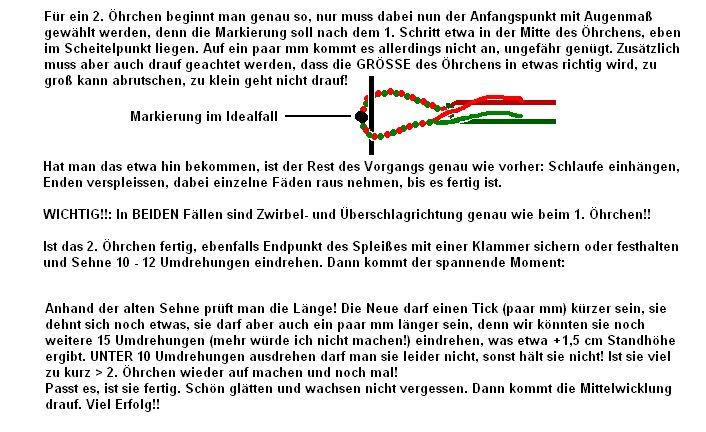

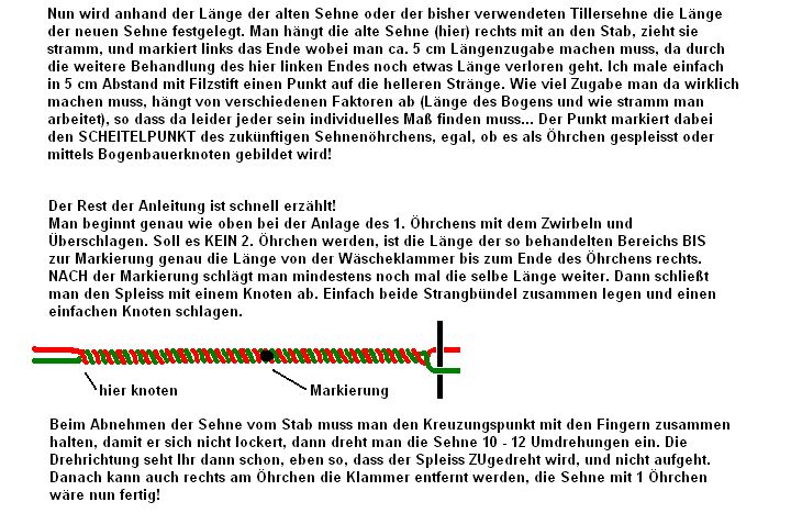

Re: Flämisch-Spleiß-Probleme
Schritt 1:
Schneide die einzelnen Kardelen (Stränge) gut 20cm länger als den Bogen. Anzahl der Stränge bei Dacron B 50: Bis 30# 2 x 6 (12) 40-50# 2 x 7 bzw. 2 x 8 (gibt Dir ausreichend Sicherheitsspielraum und Steifigkeit in der Sehne)
Schritt 2: Messe Dir gut 15cm von den Strängen ab und halte sie dort zwischen Daumen und Zeigefinger eingeklemmt. Ab dort wird angefangen zu "Drehen und zu Schlagen"
Schritt 3: Drehen und Schlagen
"Schlage" den vorderen Kardelenstrang vom Körper weg über den anderen.
"Drehe" den anderen Kardelenstrang zwischen Daumen und Zeigefinger zum Körper hin, bis Du die Drehung zwischen Daumen und Zeigefinger Deiner Haltehand fühlst...(Haltehand bei mir Links, Drehhand Rechts). Das wiederholtst Du solange, bis Du gut 10 cm sauber aufgeschlagen (gedreht) hast...
Schritt 4: Das Sehnenohr
Biege das gerade geschlagene Sehnenstück zu einem "Ohr" (Schlaufe)
wie auf dem Foto abgebildet und lege das Restende von den Strängen auf die anderen Kardelenstränge. Hierbei ist sehr wichtig, daß Du die Schlagrichtung der Kardelen weiter einbehälst. "Schlage und Drehe" jetzt die Kardelenstränge des Ohres und der restlichen Sehnenstränge gemeinsam wie zuvor weiter, bis Du von den Kardelensträngen des Ohres noch ungefähr 1-2cm überhast (Du kannst Sie selbstverständlich auch komplett eindrehen, je nachdem, wie lang oder kurz die bereits gemeinsam eingedrehte Strecke der Stränge ist... aber lieber 1cm länger mit eindrehen als kürzer, darum ging es ja wohl in Deinem am Anfang des threats erwähnten Problem...
Anschließend schlägst Du zur Sicherheit die Stränge der Sehne noch so 4-5 cm ohne die Kardelen des Ohres weiter...
Ich glaube es erübrigt sich, wenn ich Dir jetzt sage, daß Du am anderen Ende der Sehne genauso verfährst...
( janz wichtich : Wieder auf die Schlagrichtung achten, sie muß an dem anderen Ende selbstverständlich mit dem zuerst geschlagenem Sehnenohr übereinstimmen, weil sich die Sehne nämlich ansonsten nicht ordentlich auf- bzw. eindrehen läßt, und dann kannst Du den ganzen Kram wieder aufdröseln und nochmal von anfangen... also: "...aufpassen...")
Gruß und viel Spaß beim "Schlagen und Drehen"
etb
(Bild 2 repariert! Rabe)
