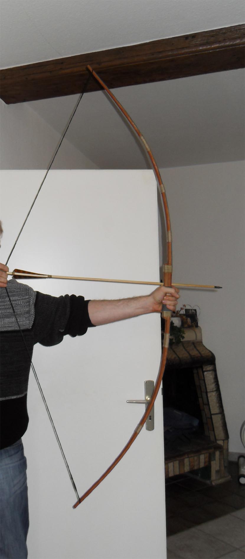

Ich hielt die Augen auf, erwog Massaranduba, und beim schlendern durch den Baumarkt entdeckte ich mein Opfer: Aus einem Rankengitter aus Bankirai (3 Latten zu 1,8m, etwa 4 cm breit, mit Schraublöchern durch Querstreben) entstanden 3 Bögen. Der schönste verstarb leider an Rissen in den Schraublöchern im Rücken, während der erste sehr gut funktioniert (Löcher im Bauch, mittlerweile mit 2K verfüllt). Ich schätz mal um die 30 Pfund, die meine Pfeile beim Clouttraining immerhin auf rund 125m brachten (Bild im Anhang, wenn es klappt).
Als nächstes kam ein Bangkirai-Pfosten unter den Hobel. 3 Viertel sind bereits verarbeitet. Ein breiter Flachbogen, 1,9m mit viell. 40# und Dekobandbacking, ein 1,6m ELB mit Hanfbacking (leider auf dem Tiller verstorben) und ein reiner, flacher,pyramidaler 1,9m Selfbow, der noch in der Einschußphase steckt.
Wie man sieht, mag ich dieses Holz. Da man nicht auf Jahresringe achten muss, ist das Formen des Bogens nicht allzu schwer. Nur auf Drehwuchs oder Versprödungen musste ich achten.

PS: sieht doch schon gut aus der Bogen, nur die Fades sind nicht so top.
Würd gern noch ein Bild vom Tiller sehen, wenns geht.

Ich hab keins gemacht. Vielleicht kann ich das aber noch nachreichen. Oder ein Bild in Aktion. Die Fades sind wirklich nicht der Bringer. Hab ich bei den Nachfolgern verbessert, bzw haben die kein aufgeschraubtes/-leimtes Grriffstück mehr. Seine kleine Schwester (identisch gebaut, allerdings nur 1,6m) knirscht an der Stelle schonmal gerne ein bißchen  ;D. Noch hält sie.

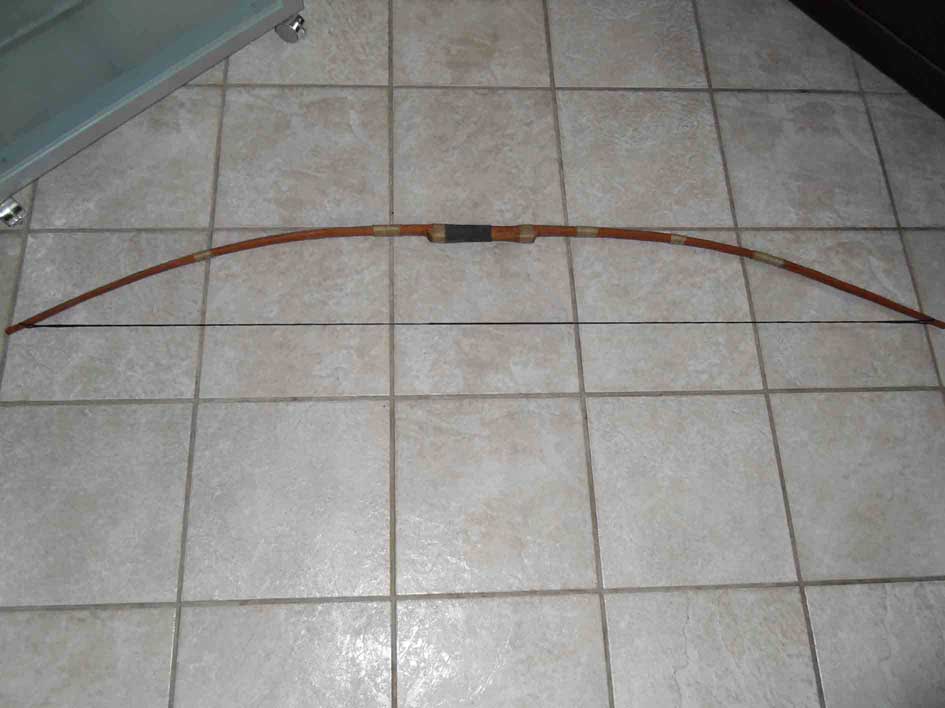

Hab doch noch was vom Holz-Erstling. Einige der Schraublöcher sind unter den Wicklungen verschwunden. :P

Fein geworden!
Tipp für die Zukunft:
Beim Verschließen von Löchern mit Epoxi irgend ein stabiles Trägermaterial einrühren..
Das können Raspelspäne des selben Holzes sein, kleingeschnittene Glasfasern (Staubmaske!!), oder ein ähnliches, festes Material (Aluspäne (Druckseite), Leinenfasern (Zugseite) o.ä.).
Das verbessert die Eigenschaften. Holzspäne machen das Ergebnis zudem fast unsichtbar...

hmm - sieht aus wie meine finger wenn ich wieder in der werkstatt war - überall pflaster :-)
