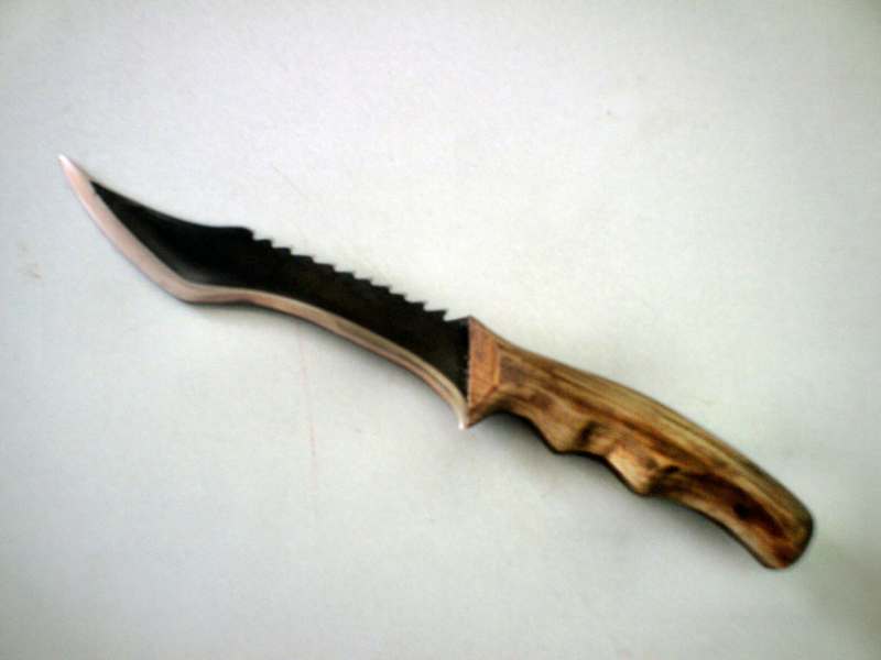

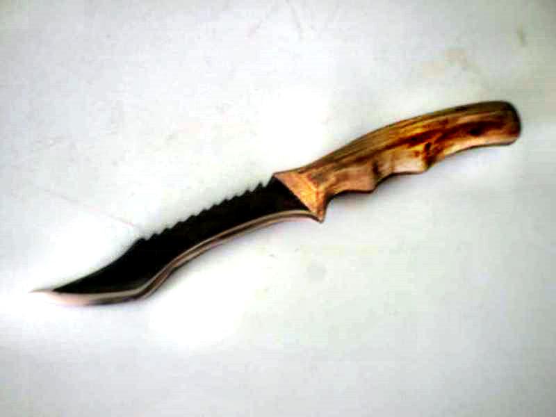

Was haltet ihr von dem?
Material: Maschinensägeplatt(3mm)
Griff: Eiche geklebt, danach geölt
Maße: Länge- gesamt:245mm
- Klinge :140mm
Gruß Mike
- Klinge :140mm
Gruß Mike

ich find die messer ganz cool, die du hier zeigst. die bilder sind leider verbesserungswürdig.
danke fürs zeigen und weiter so! (und an den bildern arbeiten)

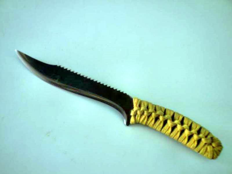

Material :Maschinensägeblatt(3mm)
Gesamtlänge: 275mm
Klinge :155mm
Griffwicklung nach eigener Technik(weiß nich ob`s noch jemand genauso macht)

Wow, die sehen ziemlich fies aus...
Die Bilder sind aber wirklich schlecht, nen BBP kann da auch nur bedingt helfen...
Kannst es aber mal mit paint.NET probieren, is Freeware.
Zurück zu den Messern:
Das geknüpfte Griffstück gefällt mir besser, da fehlt mir persönlich aber am Ende noch das "Bimmelzeugs", einfache Schlinge oder sowas...

bei dem Zweiten wäre ein Fangriemen no prob, weil am Griffende das Loch ist mit dem das Sägeblatt eingehangen wurde. Mir ist`s nur lieber so, weil ein Fangriemen die unangenehme Angewohnheit hat sich überall festzubeisen.
Der Griff besteht übrigens aus einer geraden Wicklung(grüne Schnur, rund) und der gelben Flachen.Dadurch hat man natürlich mehr in der Hand.
