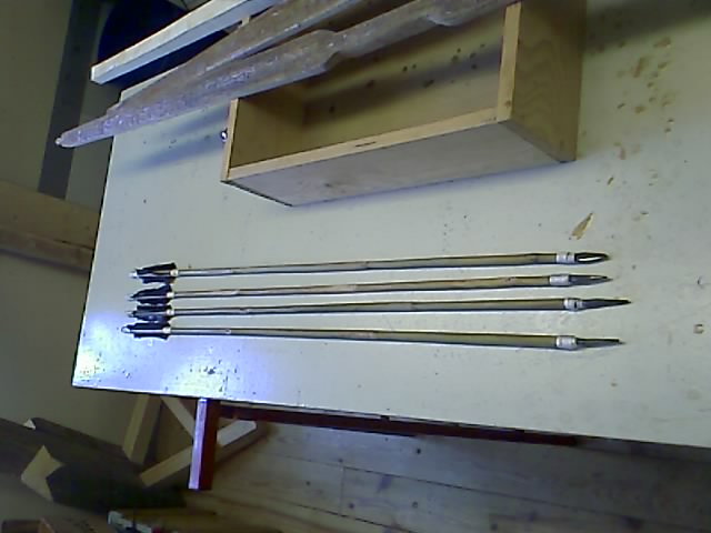

über mittag fotos von meinen krähenbambusschmiedespitzen pfeilen
nicht schön ,aber genügend um in den ferien die zielscheibe zu löchern
