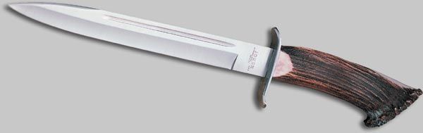

Es gibt ja Hirschfänger bei denen die Krone bzw Rose (also der Geweihansatz) den Knauf bildet. Brad Pitt hat so ein Teil in "Inglorious Bastards" benutzt um Nazis zu skalpieren. Das war ein geiles Teil!
Jetzt ist es aber so daß bei einem Geweih unmittelbar neben der Krone immer ein Sproß sitzt den man abschneiden und planschleifen müßte. So eine Stelle muß doch ein ziemlicher Schönheitsfehler sein. Im Profil ist noch alles okay, aber von unten muß das doch schei*e aussehen! Oder überschätze ich das? Hat einer vielleicht so ein Messer?
Im Netz habe ich auch nur ein Profilfoto gefunden. Dieses Messer gefällt mir allerdings weniger, ich erkenne einen Spalt zwischen Klinge und Parierstange und außerdem bilden Griff und Klinge keine harmonische Einheit finde ich.

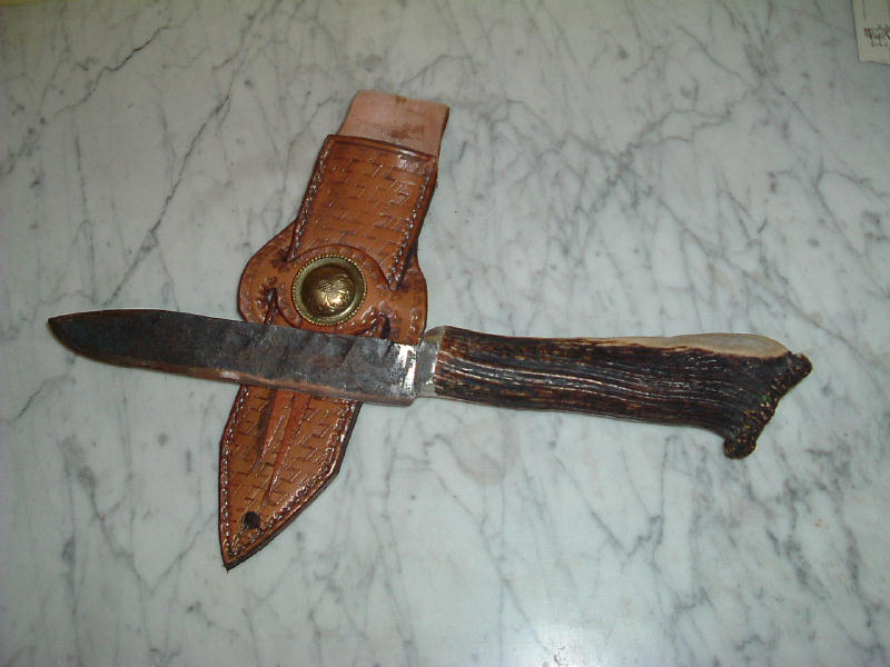

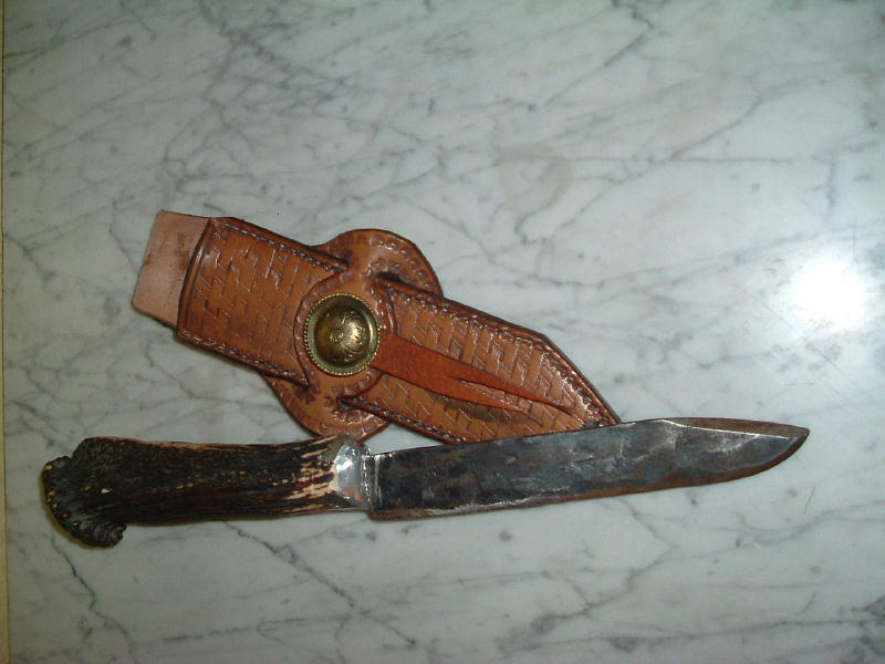

Hallo Captainplanet schau mal hier ist mein Messer. Ich finde den Sprossenansatz nicht schlecht da kann man zb. eine Metallplatte mit Namen darauf machen.
Grüße aus Niederbayern Noggal

@ Falke: Ein wunderschönes Messerchen hast Du da! Aber diese sproßlosen Geweihe, wachsen die nicht nur an ganz jungen Hirschen deren Geweih im ersten Jahr noch komplett unverzweigt ist und sind entsprechend klein? Ich schmiede zur Zeit an einer alten Feile rum die etwa einen halben Meter lang und auch recht dick ist und ich habe nicht vor da viel mehr als nötig wegzuschneiden. Ich brauche einen großen Griff!
@ Noggal und Scotspine: Urige Dinger! Könntet ihr vielleicht auch Fotos einstellen die die kritische Sproßstelle gut zeigen?
