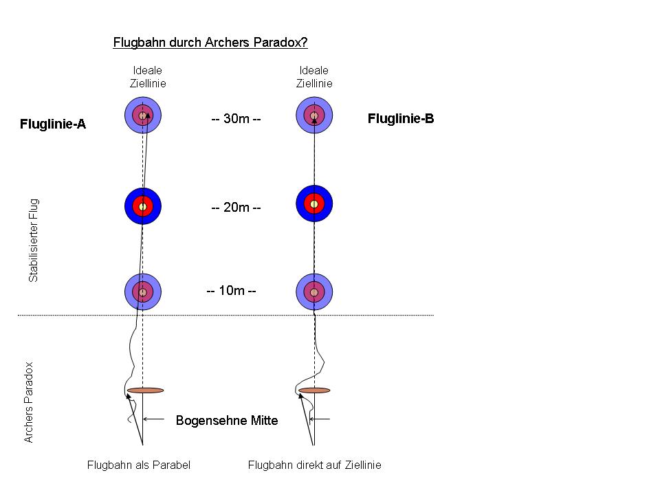

Flugbahn Archers Paradox beim Primitiv Bogen (Ohne Bogenfenster)
Anbei 2 Flugbahnen -Welche kommt in der Praxis wirklich vor?
Flugbahn-A (Parabolkurve)
7
24%
Flugbahn-B (direkt Linie)
22
76%
Insgesamt abgegebene Stimmen: 29

Nun, da ich nicht ganz allein mit meiner Vorstellung bin,möchte ich die Katze aus dem Sack lassen, worauf ich eigentlich hinaus will. Dies wurde ja schon Galighenna vermutet.
Ich gebe zu die Zeichnung (Flugbahn A) ist etwas übertrieben dargestellt, aber irgendwie muss ich es ja den Unterschied verdeutlichen.
Wenn also  ein breiter Bogengriff  keine Rolle spielt, dürfen unterschiedliche Entfernungen keine Rolle spielen und ich hätte immer ein zentriertes Trefferbild wie in Flugbahn-B.  Doch meine Erfahrungen zeigen, dass eher Flugbahn-A zutrifft. Ist die Distanz zu nah, habe ich eine Linkstendenz, ist es zu weit eher eine Rechtstendenz.
Kann das jemand von Euch nachvollziehen?
Auf den Höhenausgleich möchte ich jetzt nicht eingehen, den setze ich als gegeben voraus. Mir geht es jetzt nur um die horizontale Trefferlage.
Es gibt meines Erachtens 2 Möglichkeiten dies auszugleichen:
1. Durch entsprechendes Vorhalten  oder
2. Man müsste den Spinewert der Entfernung anpassen.
Wobei Pkt.2 eher mühsam und unpraktisch ist.
Daher schieße ich mit Vorhalten nach Pkt.1.
Wenn ich einen Bogen mit abgestimmten Pfeil hätte der die  Flugbahn-B absolvieren würde, dann müsste ich mich nur um die Vertikale Ausrichtung (Höhe) kümmern, aber ich habe andere Erfahrungen mit breitem Bogengriff gemacht.
Was meint Ihr?
mfg kawarh

Ich meine das der Spine deiner Pfeile nicht stimmt.
Stell dir einfach mal einen Pfeil vor, der, in sich stark (hohe Amplitude) oszillierend, auf eine vertikale Stange zufliegt. Seine Fluggeschwindigkeit ist so hoch wie die Ausbreitungsgeschwindigkeit der Auslenkungs-Welle auf dem Pfeil. Wenn der Pfeil nun an der Stange ist, wenn der Schwingungsbauch an der Spitze ist wird er, eine entsprechende Amplitude vorrausgesetzt, sich um die Stange winden und weiter geradeaus fliegen.
Thats ist.

Ich will nicht bestreiten, dass vielleicht  der Spine nicht hundert prozentig ist. Aber nach dem ich das Begenfenster heraus gearbeitet habe, ist diese Linkstendenz mit denselben Pfeilen nicht mehr zu spüren.  ???
Folgende Überlegungen ergänzend meinerseits dazu.
Gemäß dem Bild zu den Kräfteeinflüssen beim Abschuß, welches zugegebener Massen übertrieben dargestellt wurde, bin ich davon überzeugt das  neben der Kraft von der Sehne in Richtung Pfeil eine  Kraft welche  zur Bogenmitte hin wirkt. Da ja die Bogensehne bestrebt ist wieder in die Ausgangslage  Richtung Bogenmitte zurück zu gehen.  Daraus wirkt eine Kraft auf der Nocke (grüner Pfeil) zur Bogenmitte hin. Damit verschiebt sich folglich  die Pfeilrichtung nach Links.
Ich glaube nicht, dass dies einfach durch das Archers Paradox eliminiert wird.
Im Falle bei der Verwendung eines Bogens mit Bogenfenster sind die beiden auftretenden Kräfte (Rote Pfeile) gleich  und die Kraft "Nocke zur Bogenmitte" (Grün) wäre nicht existent.
mfg Ralf
