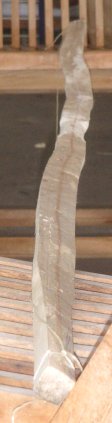

Hallo Traditionelle Beogenschützen,
Seit geraumer Zeit (1 Jahr) übe ich mit meinem Selfbogen "Osage Orange" ca. 42# bei 28". Ich musste feststellen das das Paradox doch sehr hoch ist,obwohl die Griffbreite an der Pfeilauflage nur ca.3cm beträgt. D.h die Pfeile gingen auf einer Entfernung von 15m tendentiell nach links und ich musste immer nach rechts vorhalten. Dabei habe ich Pfeile mit unterschiedlichen getestet 25,35,50#. Doch es änderte nichts an der Tatsache, dass die Pfeile tendentiell nach links wandern. Nach dem mathemtischen Strahlensatz müssen meines Erachtens die Pfeile auch nach links tendieren, unabhängig vom Paradox des Pfeiles, denn dies ist ja nur ein Wert, wie Stark er sich um den Bogen krümmt und wie lange er braucht um sich zu stabilisieren.
Also habe ich bei meinem Holzbogen ein Schussfenster links als Rechtsschütze rausgefeilt. Die Pfeilauflage und die Sehne ist jetzt fast mittig (1,8cm). Die tendentielle Linkslage der Pfeile ist jetzt Vergangenheit.
Nun meine Frage:
Kann ich mich jetzt noch als traditionellen Schützen bezeichnen?
Gibt es Reglementrichtlinien bei Wettkämpfen oder Turnieren die dies nicht gestatten?
Denn dann müßte ich vielleicht meinen Griff auch auf der rechten Seite bearbeiten oder einen neuen Bogen bauen.

Vielleicht habe ich mich nicht klar ausgedrückt und versuche dies nun mit dem angehängten Bild zu verdeutlichen, dass der Winkel zwischen Pfeil und Sehnenmitte sich bei der Gestaltung eines Bogenfensters (eigentlich 0 Grad bei voll ausgearbeiteten Bogenfenster) bzw. bei einem dünneren Griffes sich ändert. Das Paradox bleibt in jedem Fall und hat nichts mit der Richtung zu tun.
Ergänzend, Ja mir gelingt es schon Gruppen zu schiessen.

@kawarh
Sorry das ich das nochmal anspreche aber ich habe das Gefühl, dass hier irgendwie die Sache mit dem Spinewert und dem Archers Paradox nicht so recht klar ist.
Das Paradox besagt doch, dass genau das was du gezeichnet hast, eben nicht passiert wenn der Pfeil zum Bogen passt.
Beim Lösen schnellt die Sehne genau in Richtung Bogenmitte. Der Pfeil liegt aber wegen der Griffbreite etwas schräg dazu. Dadurch, und durch die starke Beschleunigung, wird der Pfeil dann genau gerade so gebogen das er sich um den Griff herum "schlängelt". Die Flugrichtung entspricht dann, trotz schräger Pfeilstellung vor dem Abschuss, ziemlich genau der Bewegungsrichtung der Sehne...
Wenn nun der Pfeil zu steif ist, dann wird er tatsächlich, wie du es gezeichnet hast, nach links abgelenkt, weil er sich nicht stark genug biegen kann beim Abschuss.
Ist er zu weich passiert genau das Gegenteil, er landet weiter rechts.
Mit deinem Schussfenster hast du das Problem deshalb gelöst weil der Pfeil jetzt nicht mehr um den Griff herum muss, und er deshalb auch genau in Richtung Bogenmitte beschleunigt wird. Deshalb landet ein Pfeil mit unpassendem Spine bei einem Bogen mit Schussfenster trotzdem etwa da wo er hinsoll.

Re: Traditionell noch mit Bogenfenster
@Galighenna
Danke für die Darlegung, aber ich bin noch nicht Konsens mit Deiner Darlegung.
Deine Darstellung des Archers Paradox ist soweit verständlich und korrekt, aber die Bogensehne ist doch jetzt nicht mehr exakt in der Mitte,zumidestens nicht in der Höhe der Pfeilauflage und damit ändert sich doch die Abschußrichtung.
Gegenbeispiel eines Extremen für des Archers Paradoxum:
Es gilt jegliche menschl. Fehlerquelle ist mal ausgeschlossen (Zielen,Lösen, Ankern etc.)
Du hättest eine Griffbreit (ohne eine ausgearbeite versengte Pfeilauflage oder Bogenfenster) von 10cm, der Bogen hat eine Zugstärke vo 50# und Du verwendest Pfeile mit sehr niedrigen Spinwert 20,15,10 etc.
Nach Deiner Darlegung wird er sich durch das Archers Paradoxum um den Griff wenden, dabei eine Rechtskurve durchfliegen um sich dann wieder auf die gedachte Ziellinie einzuordnen und in das Ziel einschlagen.
Bei einem voll ausgearbeiteten Bogenfenster (Sehnenmitte,Pfeil und Ziel bilden eine Linie d.h. der Winkel Pfeil/Mitte der Bogensehne=0) stabilisiert sich der Pfeil durch den richtigen Spinewert des Pfeiles durch des "Archers Paradox". Richtig. Kommt jetzt aber noch die Komponente Pfeilwinke/Bogensehne hinzu, kann das meines Erachtens das "Archer Paradox" nicht ausgleichen. D.h. ich muss woanders hinzielen um dort zu treffen wo ich hin will (Vorhaltelinie), sprich mein Zielwinkel verändert sich horizontal.
Der Archer Paradox findet doch nur auf der Fluglinie statt.
mfg kawarh
