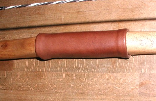

Zum Bogen: Hickory Back, 6mm, auf Walnuß(ob das nu Kern oder Splintholz oder sonst was ist hab Ich keine Ahnung, viell. mal Gervase fragen! ;)) . Das Profil ist über die ganze Länge im Verhältnis 1:1, in der Mitte(26mm) fast Rechteckig mit stark gebrochenen Kanten und an den Tips rund(12mm). Aufgespannt hat er von Kerbe zu Kerbe 178cm, entspannt Länge über alles inkl. Nocken 189cm.
Bei 27" hat er 60#, getillert hab ich bis 29. Wieviel er da hat weiß Ich nicht genau, meine Waage geht leider nur bis 30kg.
Die untere Nocke wird noch mal kleiner gemacht!:
und auch mit dem Griffleder bin Ich noch nicht ganz im reinen! Vielleicht hab ihr ja en paar andere Ideen!

Das Griffleder ist doch ok, könntest noch ein Knochen oder Hornplättchen als arrowpass anbringen , damit der Bogen nicht zerkratzt wird .

Zu dem Thema Griffleder folgendes.
Nimm ein Stück 12  x 12 cm grosses Stück Leder, schlage ( klebe ) alle Seiten 1 cm ein und loche sie mit der Lochzange. Wenn Du sie dann mit einem Kreuzstich vernähst bekommst Du einen kleinen Rand oben und unten ( siehe Bild ).

Das Leder ist nach 50 Schuss leider schon von der Pfeilwicklung zerissen worden! Als nächstes werde Ich wohl mal irdendwas mit Horn ausprobieren. Geht das wenn wie bei mir der Griff leicht mitbiegt?
