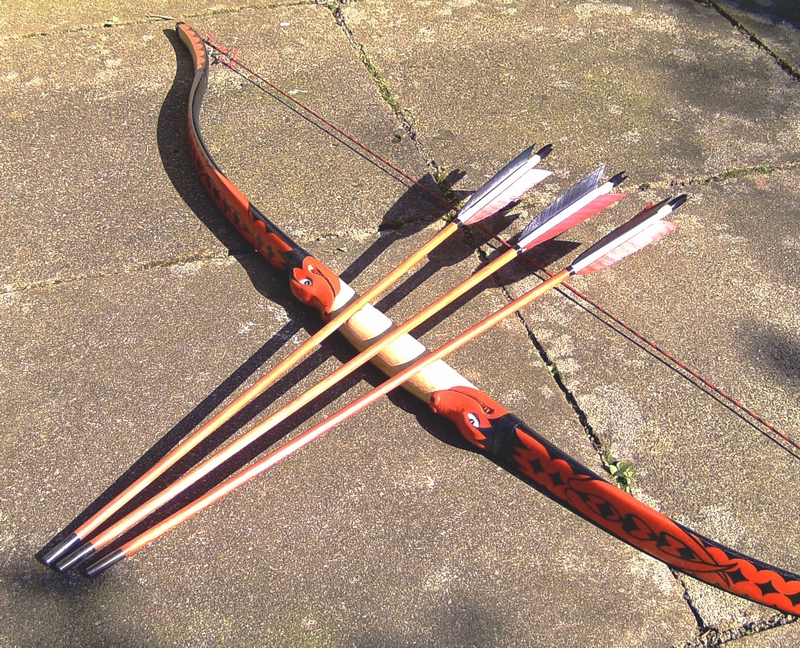

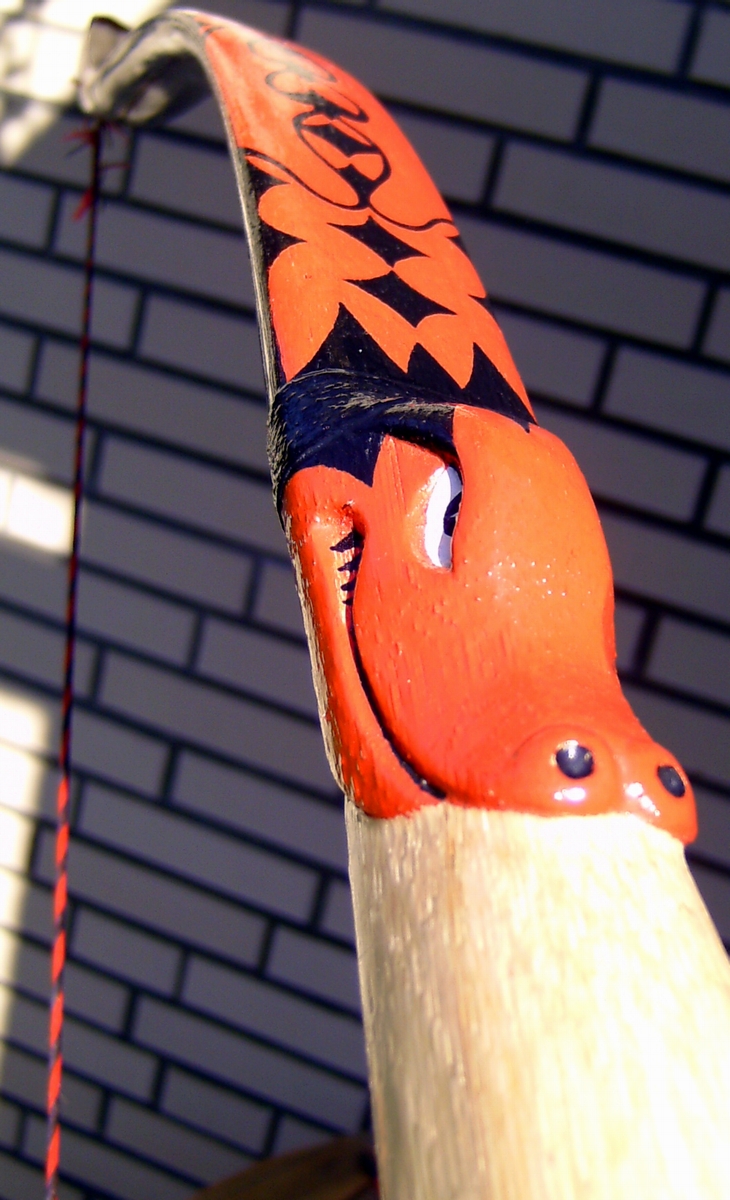

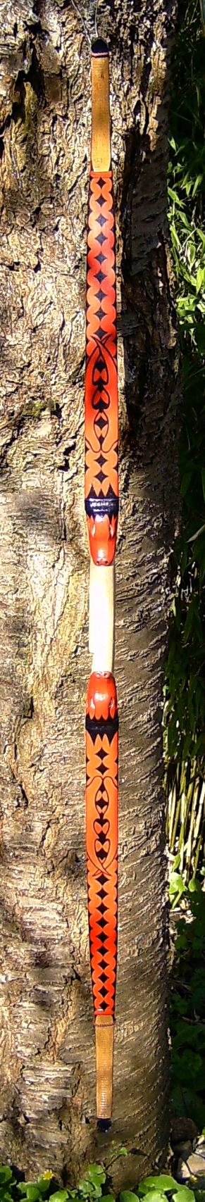

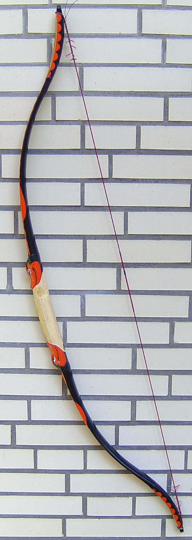

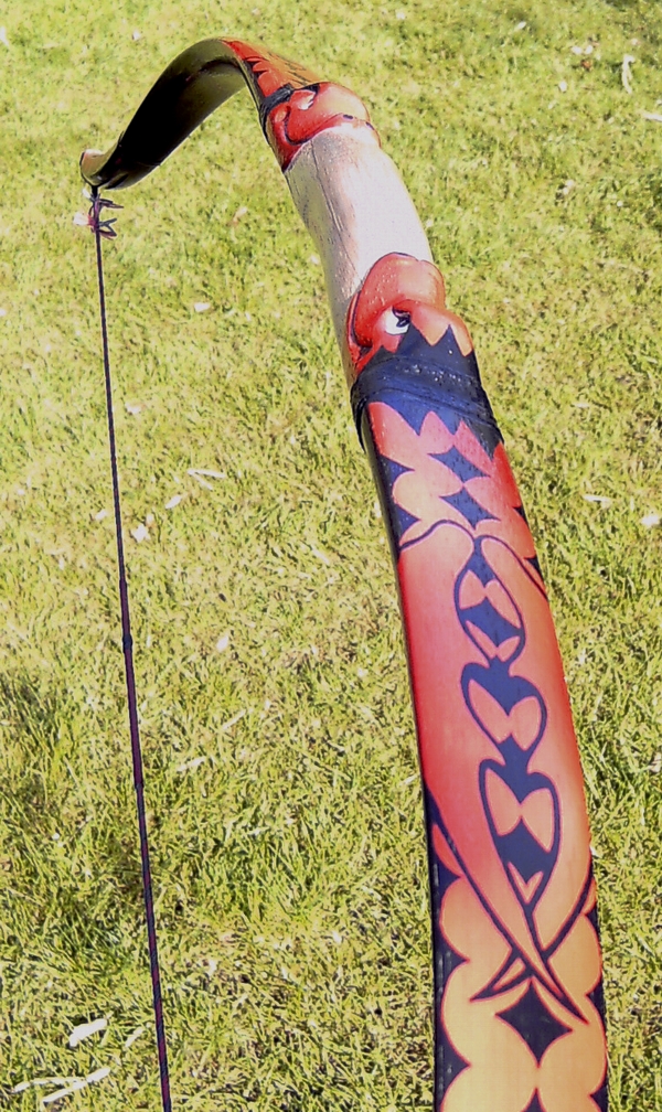

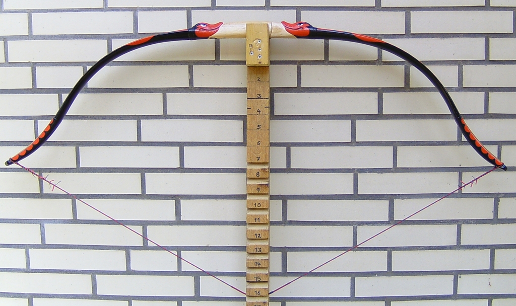

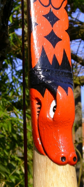

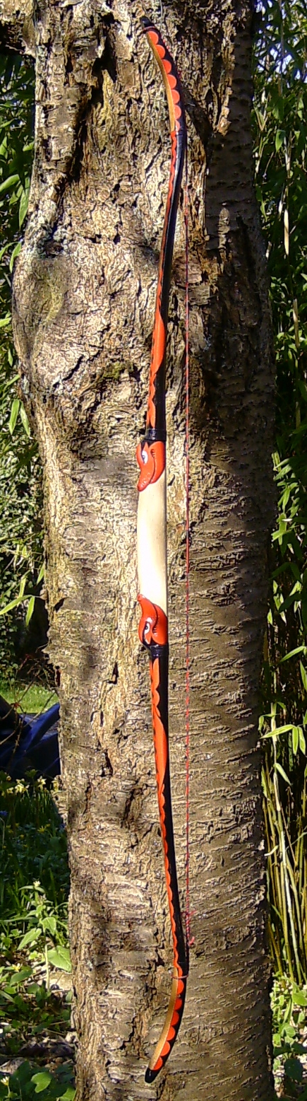

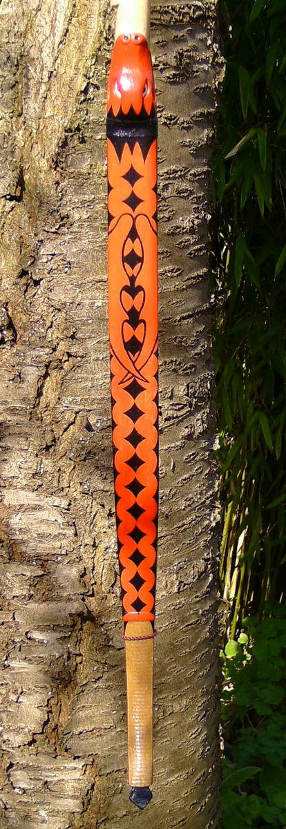

Na gut, etwas gegrübelt, ein paar Skizzen, und nun möchte ich Euch das Ergebnis präsentieren:
Den Drachenbogen

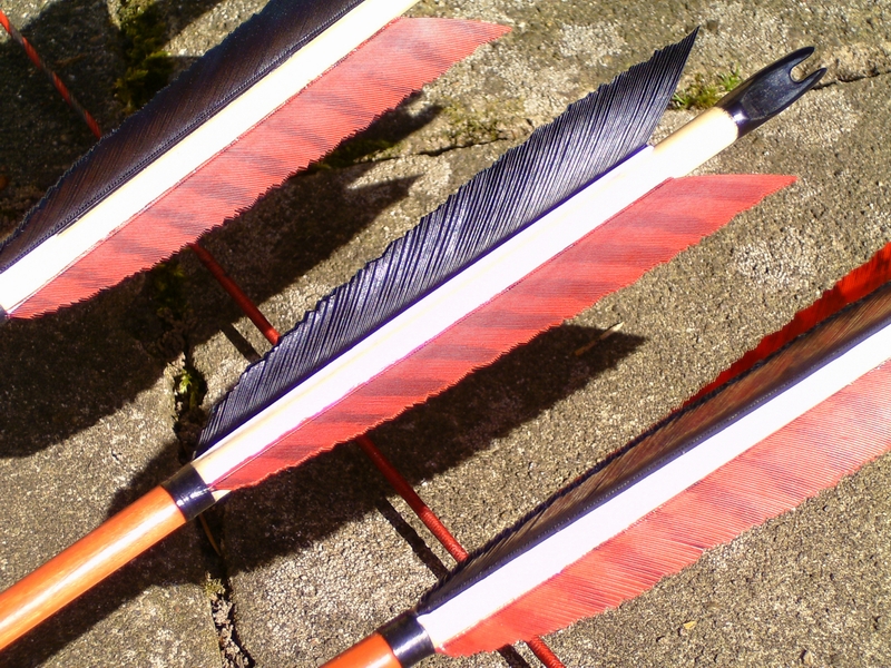

(Die Federn sind mit einer Zackenschere geschnitten, damit sie "drachiger" aussehen!) Technische Daten:

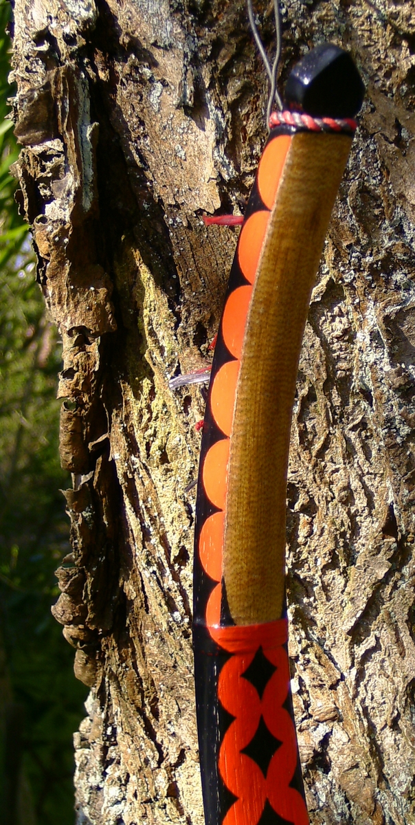

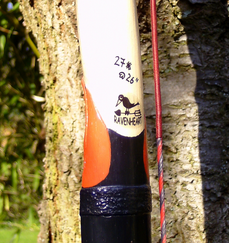

Material: Rattan, Bauch = Außenseite, Griffbereich rückenseitig aufgedoppelt (mit Wicklung)
27#@26" (wobei er anfangs keine 26 ziehen wird!)
Recurves Heißluftgebogen und mit Rohhaut belegt
Gesamtlänge entspannt: 1,33m, effektive Länge: 1,29m
Recurvebereiche: je 15 cm, Griffbereich (incl. Drachenköpfe): 27 cm
Breite/Dicke am Griff: 3,9 / 2,3 cm
Breite/Dicke vor den Recurves: 2,7 / 1,6/1,4 cm
Breite/Dicke Recurves Mitte: 2,1 / 1,9 cm

WAHNSINN! Absolutes Sahnestückchen Rabe, ich gratuliere zu dieser Topleistung. Sieht wirklich nach viel Arbeit, Geduld und Liebe zum Detail aus!

Drachenbogen aus Drachen-Liane . Coool !
Rabe--Du bist ein Meister.
Ich könnt niemals so viel Geduld aufbringen, einen Bogen noch so schön zu bemalen.
26lbs da muß der kleine Drachen-Neffe wohl noch ein bissl wachsen.
Super Arbeit !

Ich brech zusammen - das gibts doch nicht...
Ein echter Rabenbogen - vollendet in Tiller und Ausführung. Und die beiden Drachen sind einfach süüüüß.

Mit welcher Art der Farbe hast Du diesen denn bemalt? Mit Acryllack?
