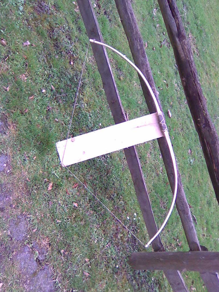

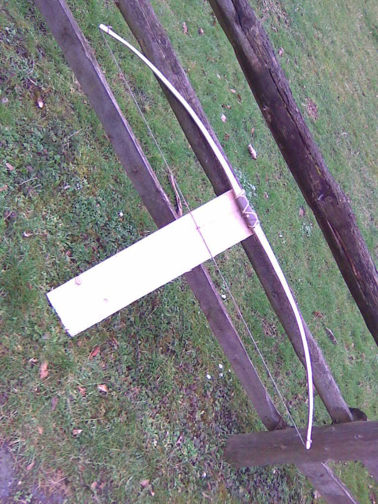

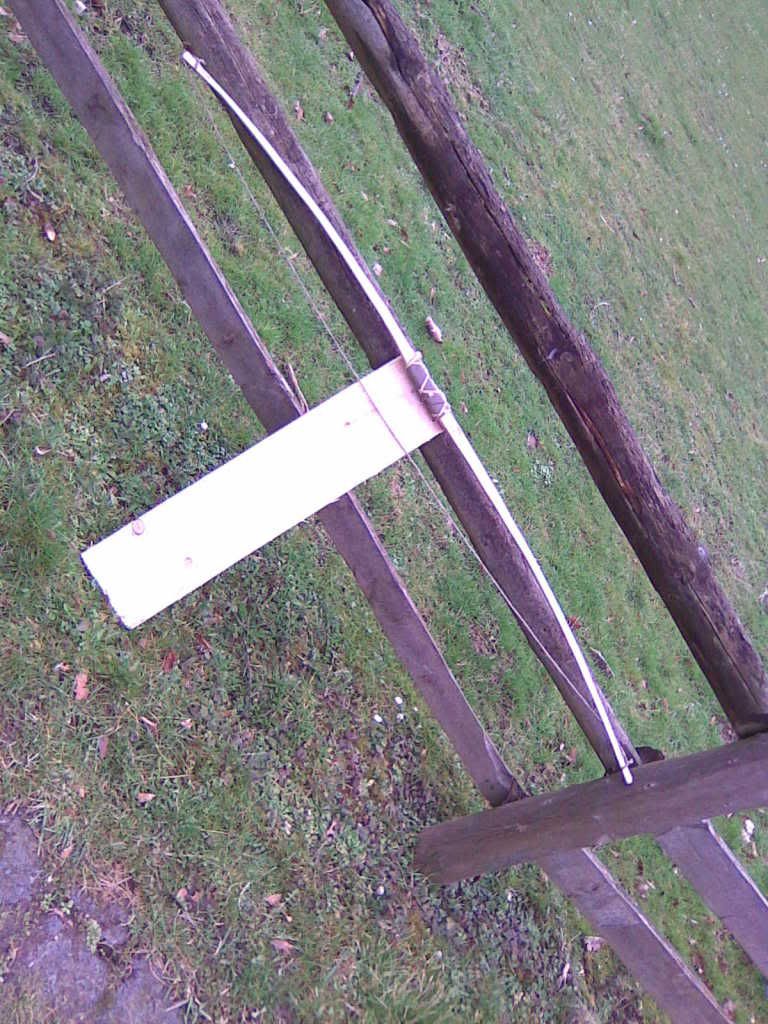

der tiller schaut nach meiner bescheidenen meinung gut aus, ich würde ihn jedoch, nach dem untersten bild zu urteilen, rechts griffnah noch ein wenig schwächen, um die biegung etwas mehr zu verteilen. doch wie immer: irrtum vorbehalten!
genau so ist das, gibt leider schwerere Tipps, weil Du zum Ende hin Dicker werden mußt.

Jo, schöner Bogen mit fast normalem tiller.

Ein typischer Wilfrid-Tiller.
Stellenweise vergurkt aber er schiesst...
Vergurkt: Der rechte Wurfarm (auf dem letzten Bild) sieht toll aus, auch wenn er durchaus etwas Griffnäher mit der Biegung beginnen könnte.
Der linke hat einen Knick ca. 15 cm vor dem Wurfarmende, ausserdem einen weiteren da, wo auf dem Bild die Unterkante der mittleren Zaunlatte verläuft. Das kann aber auch eine optische Täuschung sein...
Was mir sehr gefällt, sind die Nocken, genauer: Die über das Wurfarmende geführte Sehne. Damit nutzt man wirklich jedes Stückchen Holz aus, besser als bei jeder Stift- oder Sattelnocke. Viel gut!
knicke stimmt, die haben aber einen Grund.
Die weniger biegsame Stelle ist schlecht getempert und hat eine Verdichtung der Jahresringe.
Und die sind so schon max 1mm dick-
Also mangelnde Traute
