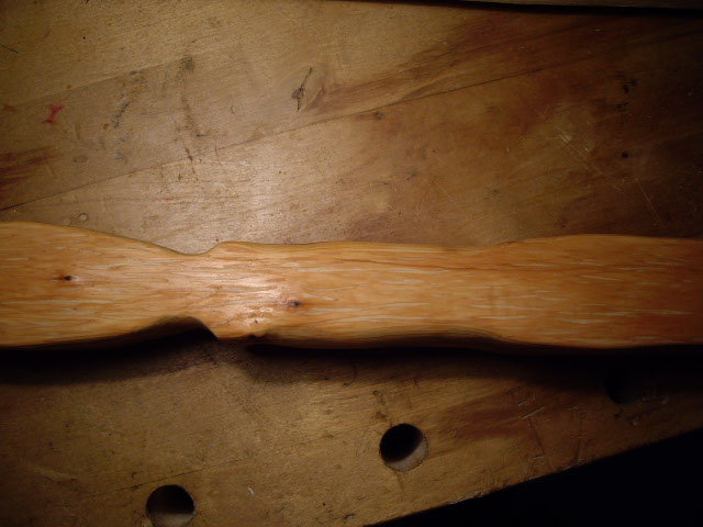

Endlich habe ich geschaft, ein Foto hhoch zu laden

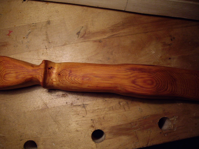

Gilt das als ein Fenster?

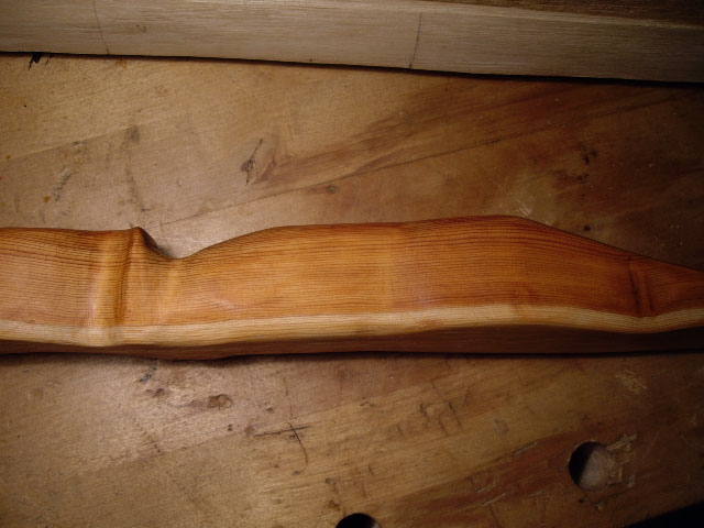

Diesmal Profil

@Silberwolke: Schöner Griff!  :) Ja, diese Art mag ich!  :-*
Ach, Fenster: Auf einem Turnier sprach mich mal einer an: "Du hast ja ein Bogenfenster!" (Vorwurfsvoll)
Ich: "Ja, und? (Irritiert)
Er: " Na, bei einem Primitivbogen ist das doch nicht erlaubt!"
Ich: "Wer sagt das?"
Er: "Weiß nicht!" (jetzt er verunsichert)
Ich: "Na, siehste!" (Triumpf)
Er: "Aber das ist sicher nicht authentisch" (auftrumpfend)
Ich: "Wart, ich hol meinen Snakey"
Dann hab ich den Snakey geholt, der ein natürlich gewachsenes Bogenfenster von mindestens Handbreite hatte. (also Mittenschuss plus Plus) und hab dann gefragt:
"Authentisch?" Ja
"Bogenfenster?" Ja, o.k.
Na, also!

Silberwolke
Beiträge: 485
Registriert: 13.08.2008, 14:18
Re: Griffe, Handhabe
Beitrag von Silberwolke »
@Snake-Jo  Danke, so ein Kompliment von einem Meistern bedeutet einem Anfängern viel.
Meine Frage ging in eine Andere Richtung.
Killigrew schrieb:
Mit Fenster = Langbogen
Ohne Fenster = Primitivbogen
In welche Kategorie würde dieser Bogen bei einem Turnier kommen?
