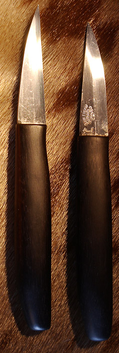

hier sind die beiden frosties: >> http://www.feinkorn.com/messer3.jpg
griff ist schlichtes ebenholz und schlank gearbeitet.

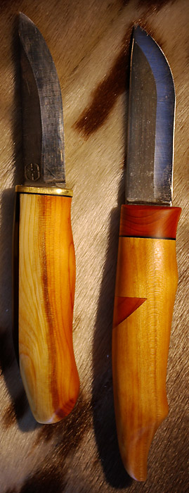

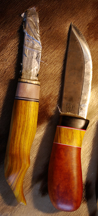

hier die vier anderen z.t. noch in arbeit befindlichen machenschaften:
>> http://www.feinkorn.com/messer1.jpg
links: neusilber, leder, elchhorn, 2x fiber, leder, flieder (?)
rechts: büffelhorn, 2x fiber, flieder (?), 2x fiber, bruyère
>> http://www.feinkorn.com/messer2.jpg
links: messing, leder, eibe mit aufmontiertem horn
rechts: eibe, leder, kirsche mit einmontierter eibe
die bilder sind nur auf die schnelle gemacht und taugen leider nicht viel, aber man erkennt zumindest mal was, wie ich hoffe. sobald ich mit ölen und reinigen feddich bin mache ich dann mal richtige bilder.

Schöne Messer, Thilo!
das kann sich doch sehen lassen. Da bin ich mal auf die endgültigen Messer gespannt.
Ist die eibe bei dem Eibe-, Leder-, Kirschemesser wirklich so rot?

jep, die eibe ist tatsächlich von sehr kräftiger farbe, wobei das durch die aufnahme recht verfälscht wurde, da hier tages- und kunstlicht gemischt wurde und ich im photoshop noch etwas an der gradationskurve gedreht habe. die entgültigen aufnahmen mache ich dann auch möglichst farbecht.
hab bei einigen der messer -u.a. auch bei diesem- mit einem "spezial"gemisch geölt, da ist etwas birkenpech mit drinne, was je nach material, timing und natürlich auch glück eine schönere maserung und auch mehr kontrast bringt. das kommt besonders bei dem flieder sehr schön...
habe gestern abend das messer mit bruyère und der skinner-klinge von den epoxi-resten am klingeneinlass gereinigt, dabei ist dann ein teil des horns abgesplittert *arghs* hab dann aber mit dremel-retusche gerade noch so die kurve gekratzt bekommen... fehlt also nur noch die feinarbeit am elch-flieder-messer, dann sind die 6 stück mal durch.
