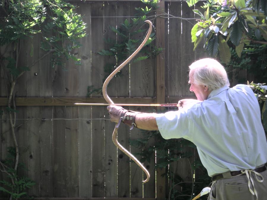

Hi Leute, ich grab mal den alten Faden hier wieder aus.
'Und zwar beschäftigt mich der Skythenbogen schon seit ich mich mit dem Bogenschießen begonnen habe. Kaufen war für mich nie so richtig ein Thema, höchstens der Grozer Biokomposit hätte mir gefallen, aber die Kohle stimmt halt nicht. Also bleibt nur selber bauen!
Und zwar beschäftigen mich an dem Design und der Rekonstruktion einige Dinge. Die Gedanken die ich zur Gestaltung der arbeitenden Bereiche und des Griffbereiches habe, habe ich eigentlich noch nirgends so richtig umgesetzt vorgefunden.
Leider sind die alten Bilder zu den Bögen von Snake-Jo nicht mehr da, aber ich denke, er beschreibt gut, was mich umtreibt.
Ich habe nämlich ein Problem mit z.B. folgender Rekonstruktion:
http://www.atarn.org/chinese/Yanghai/Sc ... _ATARN.pdf
In meinen Augen biegt der in diesem Paper beschriebene Nachbau an der falschen Stelle, nämlich fast nur in den deflexen Bereichen. Mein Bauchgefühl sagt mir aber, dass dabei Performance verschenkt wird. Nun ist mir schon Klar, dass der Konstrukteur dieses Bogens Adam Karpowitcz ist und der ist ja bekannterweise nicht auf der Nudelsuppe daher geschwommen. Aber auch er gibt an, dass die Performance dieser Bögen spekulativ ist.
Nun ist mein Gedankengang folgender:
(die Zeichnung ist jetzt nur eine erste Skizze und die Position der Griffhand kann vlt auch ein wenig weiter unten sein)
Ich habe einfach das Gefühl, dass die Wurfarme eher im äußeren Bereich arbeiten sollten, genau so, wie hier in dem Thread beschrieben. Zwischen 40 und 75 cm Länge , also im Bereich des Setbacks und der Deflexe, finde ich, sollte der Bogen nicht arbeiten. Nagut vielleicht nur zwischen 45 und 70, also die Deflexe ein bisschen kommen lassen.
Was denkt ihr darüber? Snake-Jo, hast du die Bilder dieses Threads vielleicht noch irgendwo? Es wäre mir echt sehr geholfen, wenn du sie wieder einstellen könntest, bitte.
Ich plane, den Bogen zumindest in Horn-Holz-Sehne-Kompositbauweise nachzubauen. Den Aufwand, der bei dem frühen Exemplar in dem PDF betrieben wurde, will ich mir nicht antun, daher will ich die Konstruktion ein bisschen klassischer halten. Wahrscheinlich werden es 5 Kernteile und mehrere auf Stoß gesetzte Hornstreifen am Bauch. Das Horn hab ich schon mal bestellt, jetzt bin ich gespannt, was die Streifen hergeben.
Mein Ziel ist es, einen Skythen zu bauen, der in der Leistung zumindest soweit Sinn macht, dass sein Einsatz gerechtfertigt gewesen wäre :) Naja, mal schaun ::)

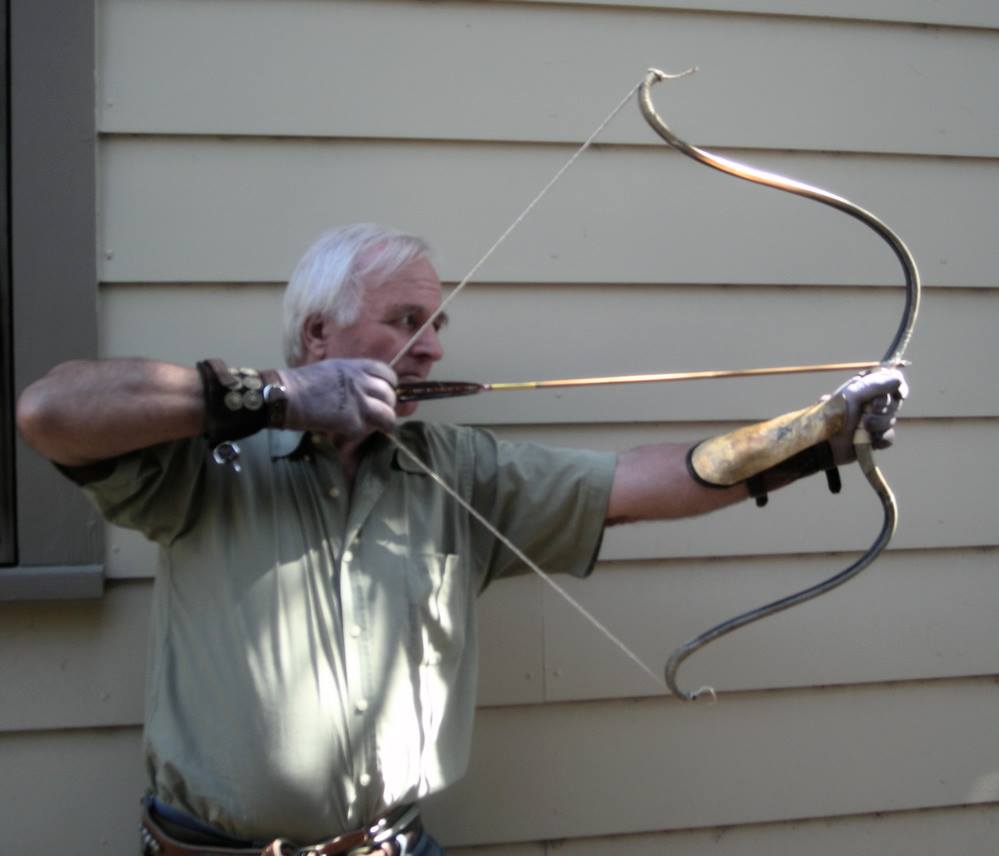

Du kennst die Bogen von Jack Farell vermutlich....
liebe Grüße benzi
Osboan
Beiträge: 1310
Re: Skythenbogen tillern
Beitrag von Osboan »
Nein, danke benzi :-*
DAS is die Erleuchtung - nach diesem Biegeprofil habe ich gesucht! Auch die Handhaltung, genau so stelle ich mir das vor.
Coole Sache, danke ;D
Edit: jetzt muss ich gleich mal schauen, ob ich zu dem Herrn Informationen finde. Hat der eine Homepage? Hoffentlich muss ich nicht auch so alt werden, bis ich so was Tolles baue :D

J. Farrell bezieht sich bloß auf einen anderen Skythenbogen. Den aus "Subexi" (engl. "Um"schrift) und nicht aus Yanghai.
http://atarn.net/phpBB2/viewtopic.php?t ... xi&start=0
und
http://atarn.net/phpBB2/viewtopic.php?t ... sc&start=0

@Osboan
kennst Du den Artikel von Erhard Godehardt in "Reflexbogen" mit den Rekonstruktionen von Michael Bittl und Wolfgang Schwerk?
das Bild auf Seite 40 mit dem Kompositbogen im Vollauszug könnte für Dich spannend sein...
liebe Grüße benzi
Ps Kontakt zu Jack Farell hab ich Dir auf FB geschickt
Beiträge: 8822
Hat gedankt: 32 Mal
Hat Dank erhalten: 109 Mal
@Osboan: Deine Überlegungen kann ich nachvollziehen. Der Subexibogen ist nicht ganz so extrem im äußeren Wurfarm, der bei den Darstellungen von Farrel eigentlich nur als Hebel fungiert, also quasi nur 1/3 des Wurfarms als Biegezone. Von der Physik her muss nun diese kleine Zone den Rest nach vorne wuchten, was praktisch funktioniert, aber mir nicht optimal erscheint. ???
