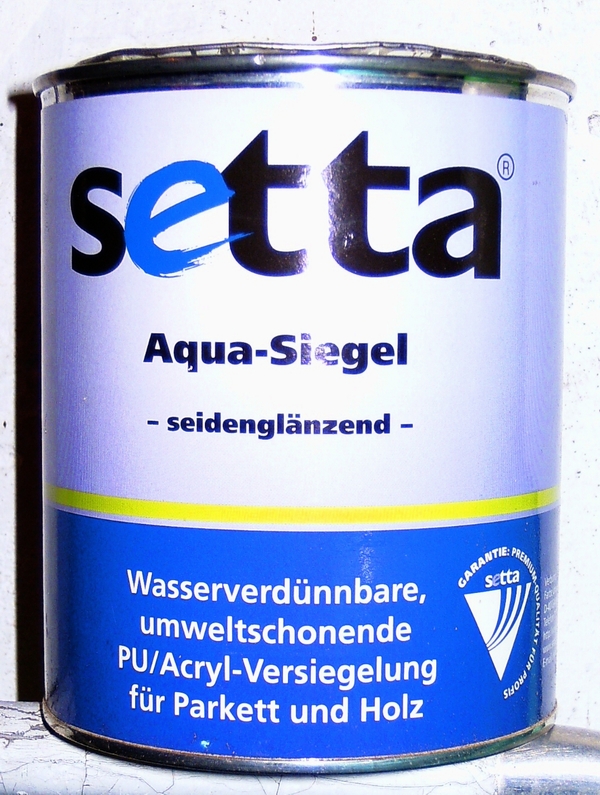

Ob Lack oder Öl ist Geschmackssache, ich bevorzuge Lack.
Mein Favorit ist ein PU-Acryl-Lack auf Wasserbasis, (Setta-Aqua-Siegel), den benutze ich für Bogen und Pfeile.
Trocknet sehr schnell (je nach Wetterlage 20 - 30 Minuten bis zur Überschleifbarkeit). Ich trage davon bei Pfeilen 2, bei Bogen 3 - 4 Schichten auf.
Risse gab's noch nie, nicht mal bei Pfeilen, die einige Wochen im Gras versteckt waren...

Re: Endbehandlungen für Bögen
Was ist bitte nochmal der genaue Produktname?
Ich habe mal eben auf setta.de umgeschaut und habe nicht gesehen das unter "Aqua-Siegel" läuft, bin aber darauf gestoßen:
Hat jemand schon Erfahrungen mit dem Zeug gemacht?setta Kunststoffsiegel

Die Abbildung stimmt, da ist der Name ja gut zu erkennen. Kunststoffsiegel is was ganz anderes, Aqua-Siegel ist wasserverdünnbar. Verdünnen ist aber nicht nötig, er hat genau die richtige Konsistenz und behält die auch, bis die Dose leer ist (bei mir nach ca. 3 - 4 Jahren!!).
Habe gerade vor'n paar Wochen wieder ne Dose gekauft.
Ich lackiere damit Pfeile 2 x, Bogen 3 - 4 x.
Verfärben tut der nicht, jedenfalls nicht mehr, als reines Wasser es auch tut.
Lackieren tu' ich mit Pinsel, die Pinsel bewahre ich ständig in Wasser auf. Vor Gebrauch mit Lappen ausdrücken. Lack vor Gebrauch kurz aufrühren.
Das geniale an dem Zeug ist:
Obwohl es sehr schnell trocknet, trocknet die Dose nicht ein. Hab sogar mal eine über Nacht offen gelassen - nix passiert! Jeder andere Lack wäre hin gewesen! Hier hab ich lediglich ne 1/2 Filmdose Wasser nachgekippt, das war's.
Haltbarkeit:
Ich musste noch keinen Bogen nachbehandeln. Pfeile, die oft im Dreck landen und daher mal mit Stahlwolle gereinigt werden, reibe ich anschließend mit nem in den Lack eingetupften Lappen ab, das war's dann auch da.
