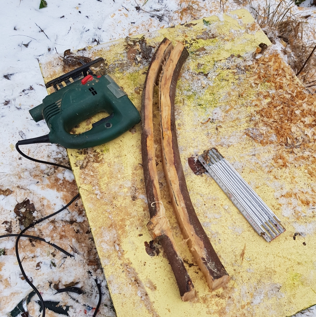

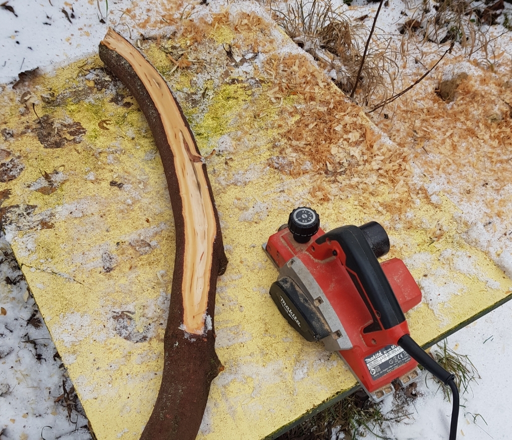

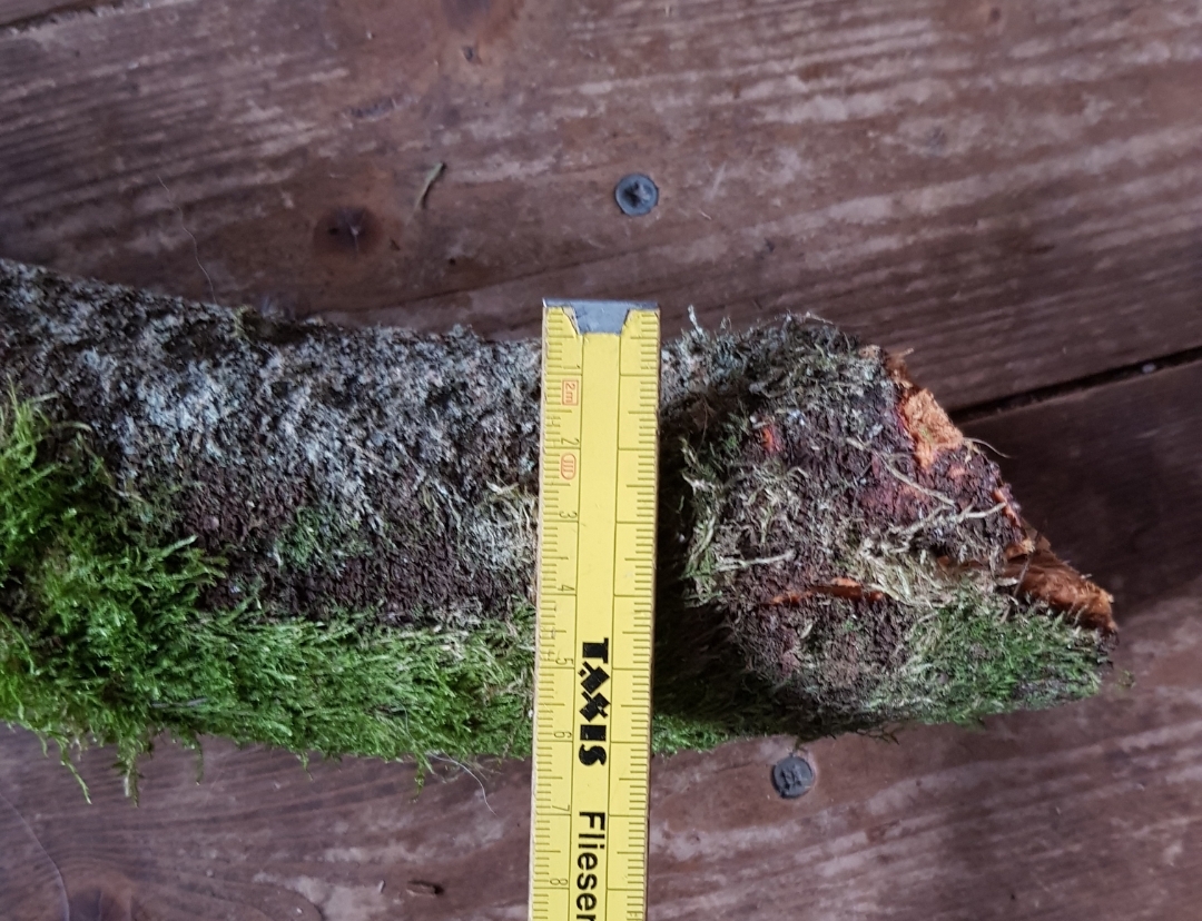

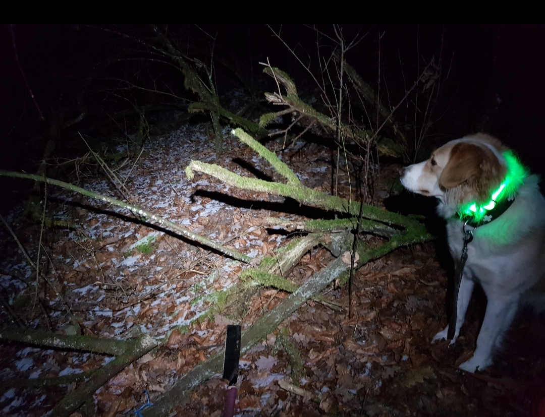

Weil ich eh nach dem Feuerwerk nach meinen Pferden sehen muss und weil ich auf der Winterweide eh die Schlehenhecke zurück schneiden will, habe ich letzte Nacht noch ein Stück Schwarzdorn geschnitten... am dicken Ende 7 cm Durchmesser und einen knappen Meter lang...

Hätte mich ja gewundert wenn nicht einer gleich in der Nacht losgezogen wäre 😂

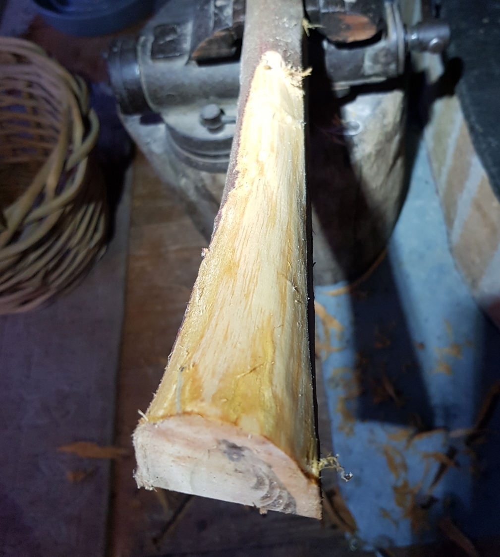

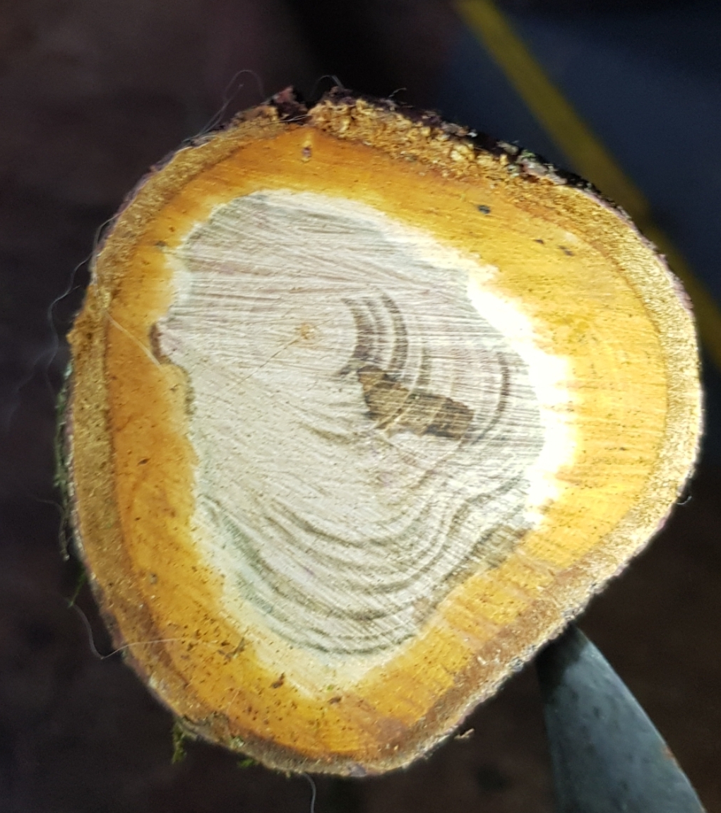

Das erste mal, dass ich mit Schlehe arbeite... die Bastreste verfärben sich wunderschön...🥰
Nein keiner meiner Hunde hat drauf gepinkelt... Indianer Ehrenwort...🐕🤣

Ziehmesser und Jagdmesser zum Schälen

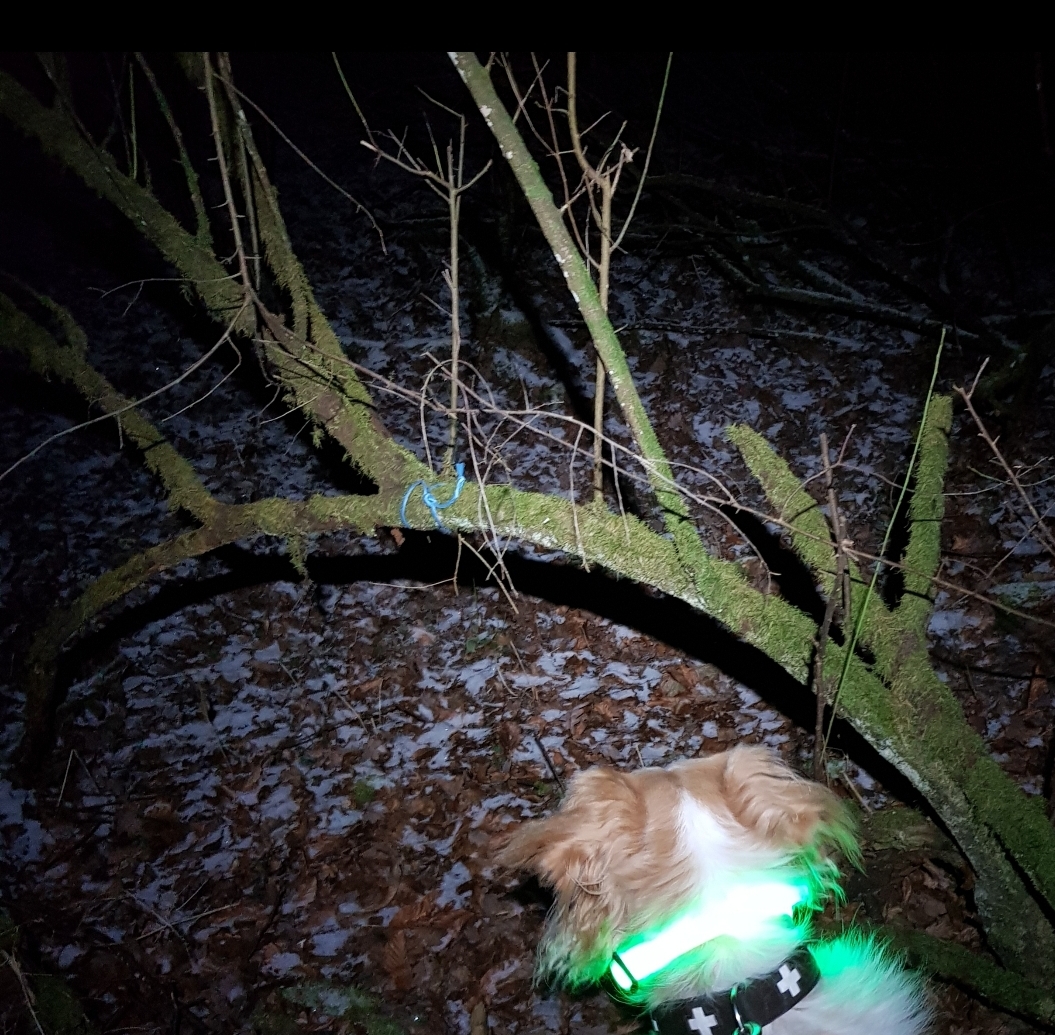

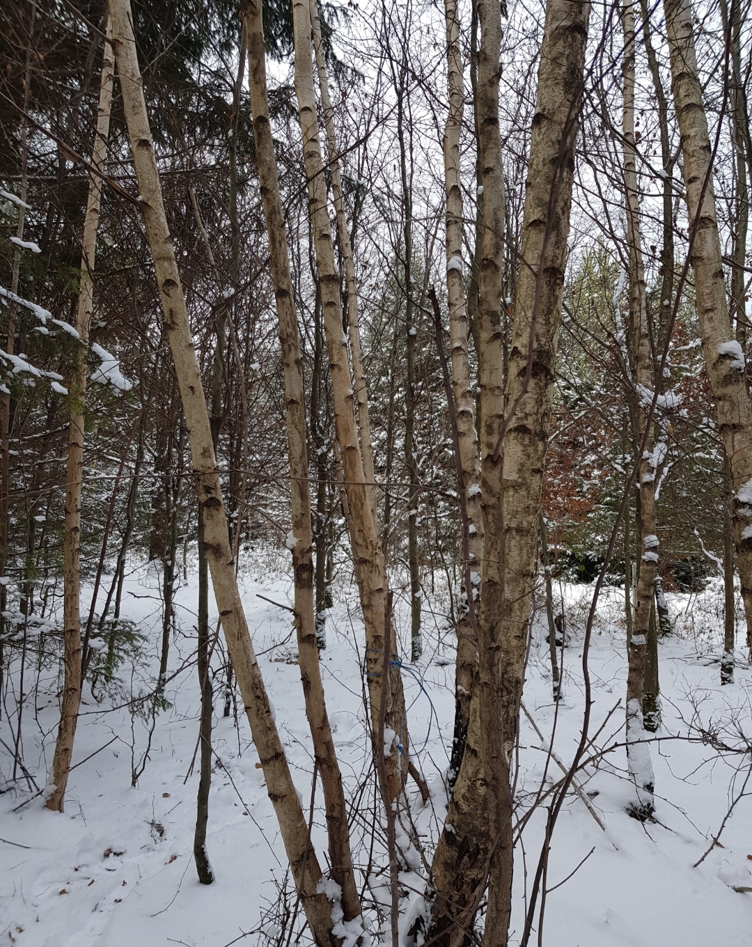

Zurück aus dem Birkenwald... in der skandinavischen Literatur werden Birken in Flussnähe empfohlen... damit kann ich leider nicht dienen... ganz schön viele Astknubbel....🤔... schaun mer mal...
Liebe Grüße
PS fette Akku Kettensäge...😈🤣

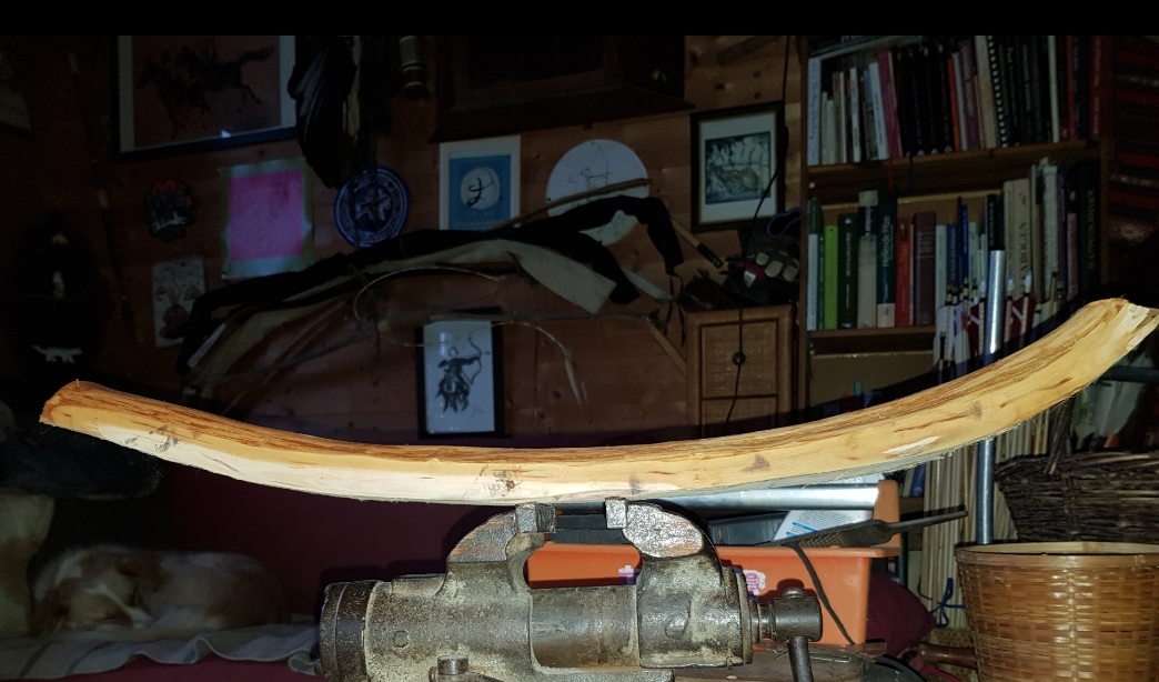

Ein Stück mit 175cm Länge erfolgreich gegen einen Labrador verteidigt der ihn mir als Spielstock entreißen wollte... und nach Hause gebracht.. taut jetzt ab..
