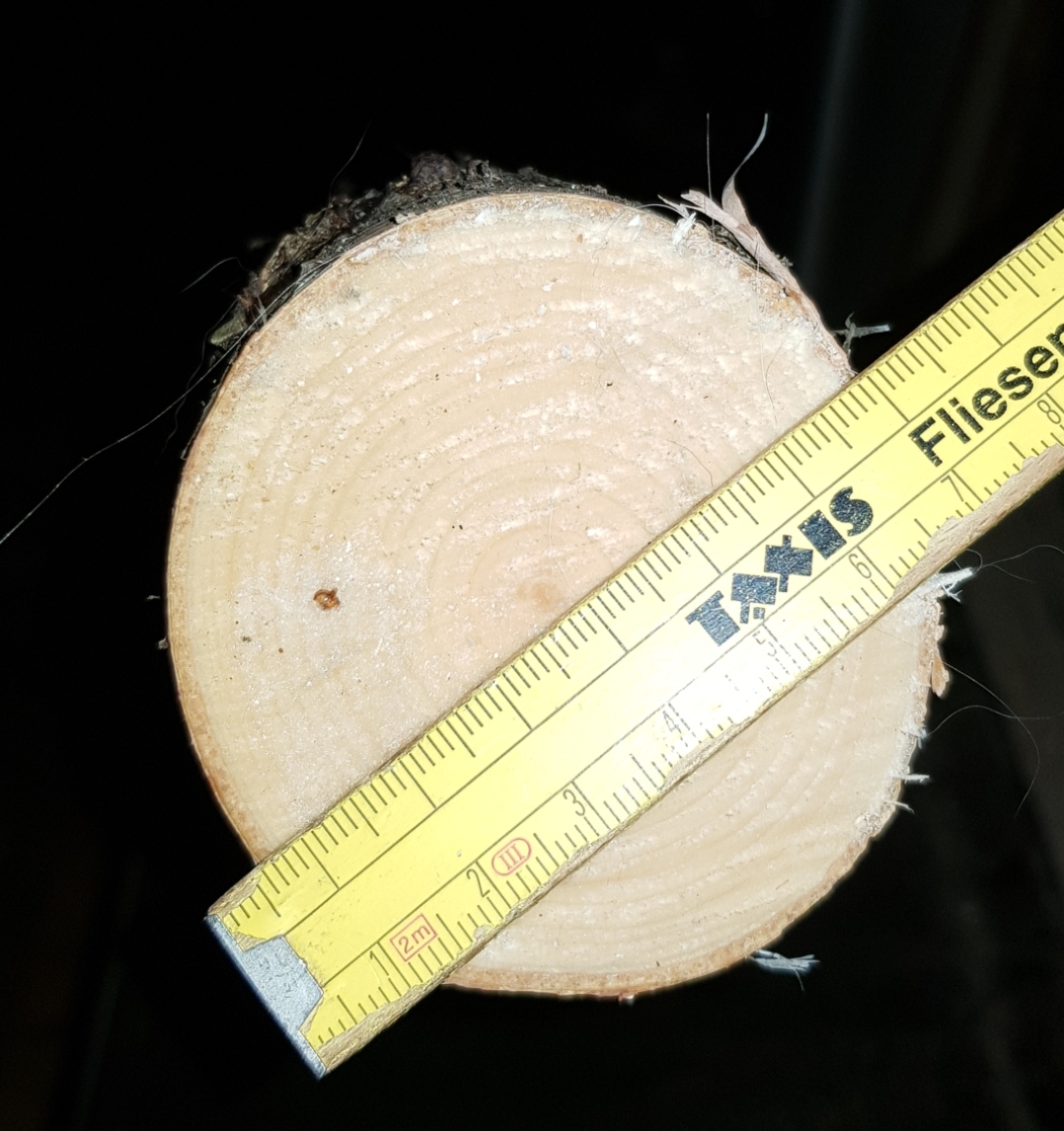

Weil ich eh nach dem Feuerwerk nach meinen Pferden sehen muss und weil ich auf der Winterweide eh die Schlehenhecke zurück schneiden will, habe ich letzte Nacht noch ein Stück Schwarzdorn geschnitten... am dicken Ende 7 cm Durchmesser und einen knappen Meter lang...

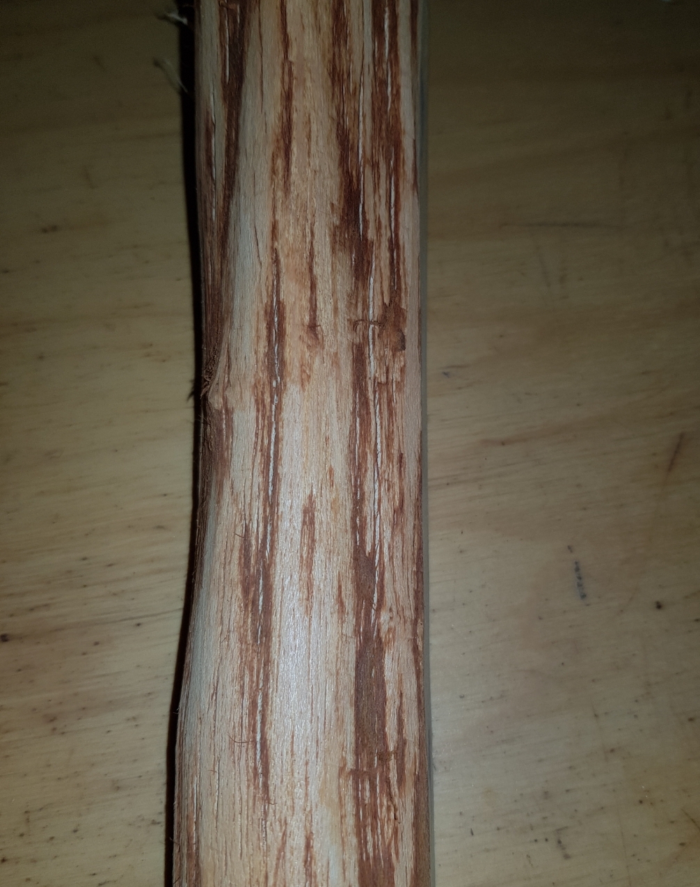

Das erste mal, dass ich mit Schlehe arbeite... die Bastreste verfärben sich wunderschön...🥰
Nein keiner meiner Hunde hat drauf gepinkelt... Indianer Ehrenwort...🐕🤣

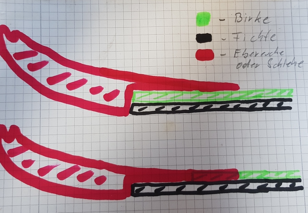

@Chirurg
Stephan!
Du hast ziemlich viel Erfahrung mit angesetzten Bogenenden....
Im Text einer Baubeschreibung wird Variante 1 beschreibt in Originalaufnahmen meine ich Variante 2 zu erkennen...
Denkst Du das Variante 2 funktionieren könnte? Dazu wäre ein 20cm kürzeres Birken backing ausreichend...

Am besten ziehst du das Backing über die ganze Siyah, dann brauchst du keine Wicklung.

Die Fichte ist ja flach geschliffen. Beim Birkenlaminat ist oben ja der gebogen Rücken mit dem durchgehenden Jahresring. Bei Variante I müßtest Du den ja flach schleifen. Bei Variante II habe ich die Schwachstelle am Fichtenlaminat eingezeichnet, da nützt auch eine Wicklung nichts!
So würde ich es machen:
Also wie bei Variante II mit durchlaufendem Fichtenlaminat aber beim kürzeren Birkenlaminat einen V-Spleiß, da reichen 2cm und ist ganz einfach herzustellen, dann Wicklung, so verlierst Du nur 4cm beim Birkenlaminat bei ausreichender Sicherheit.
