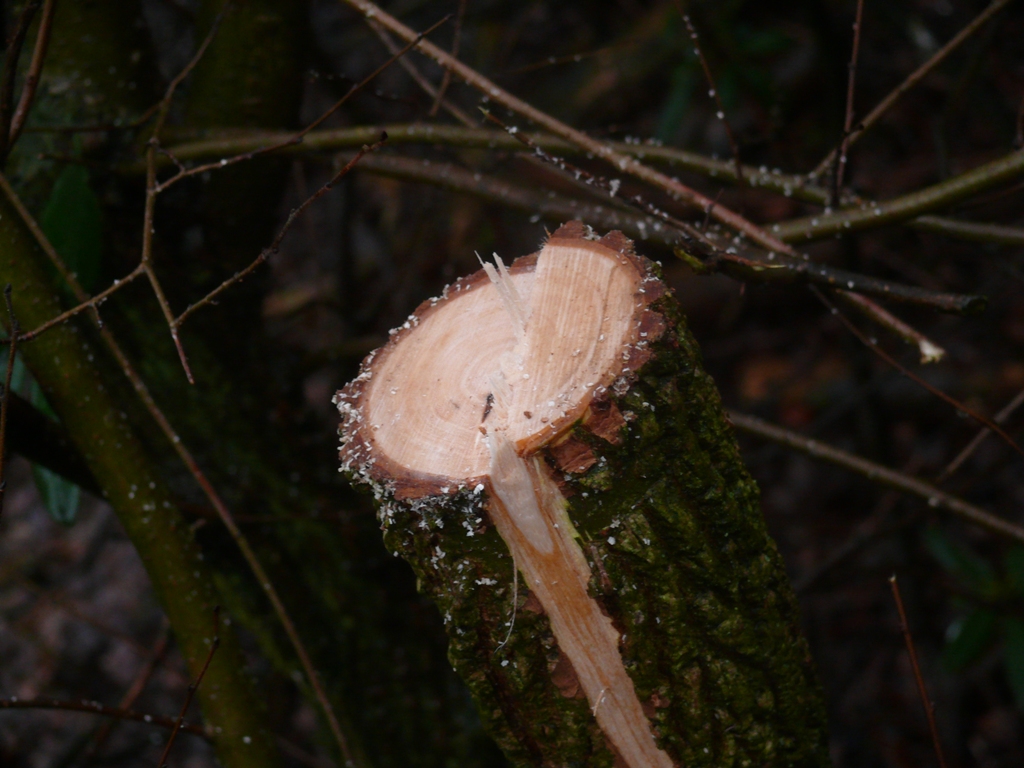

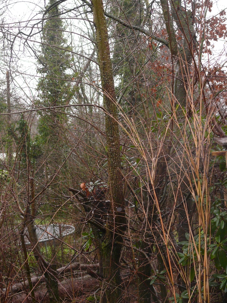

heute morgen eine Ulme im Garten ausgeguckt
...und abgeschnitten

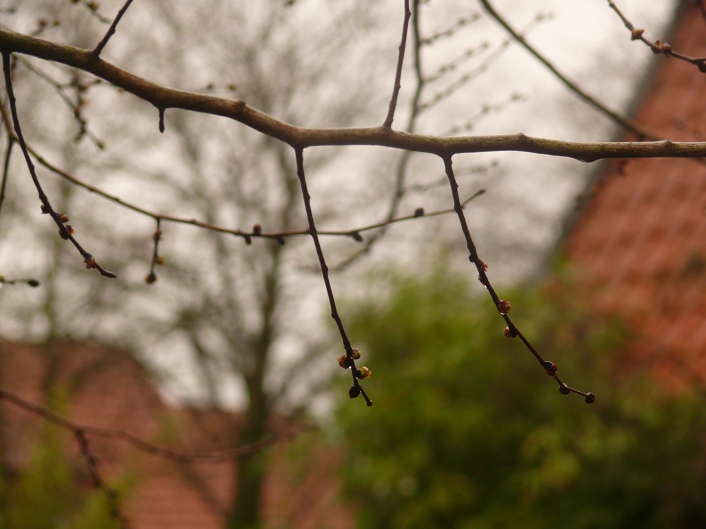

Ulmenzweig mit Knospen

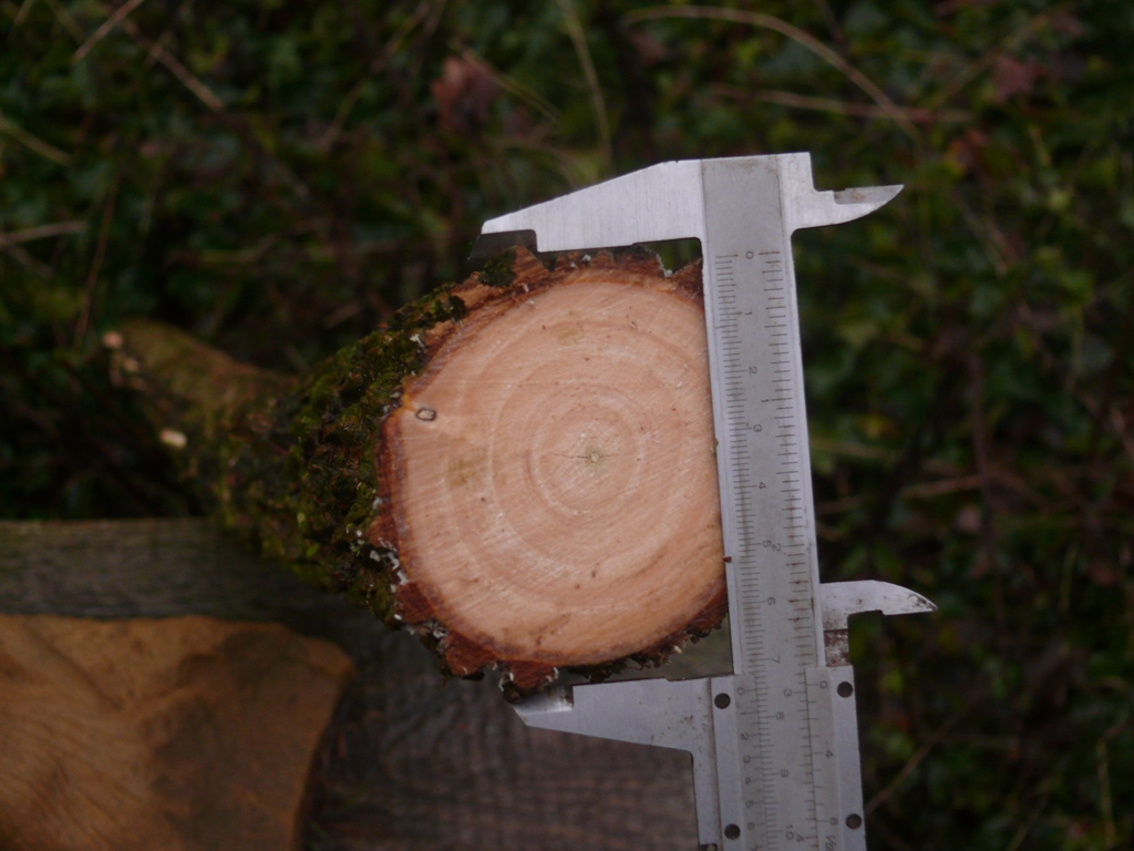

Unterer Duchmesser..

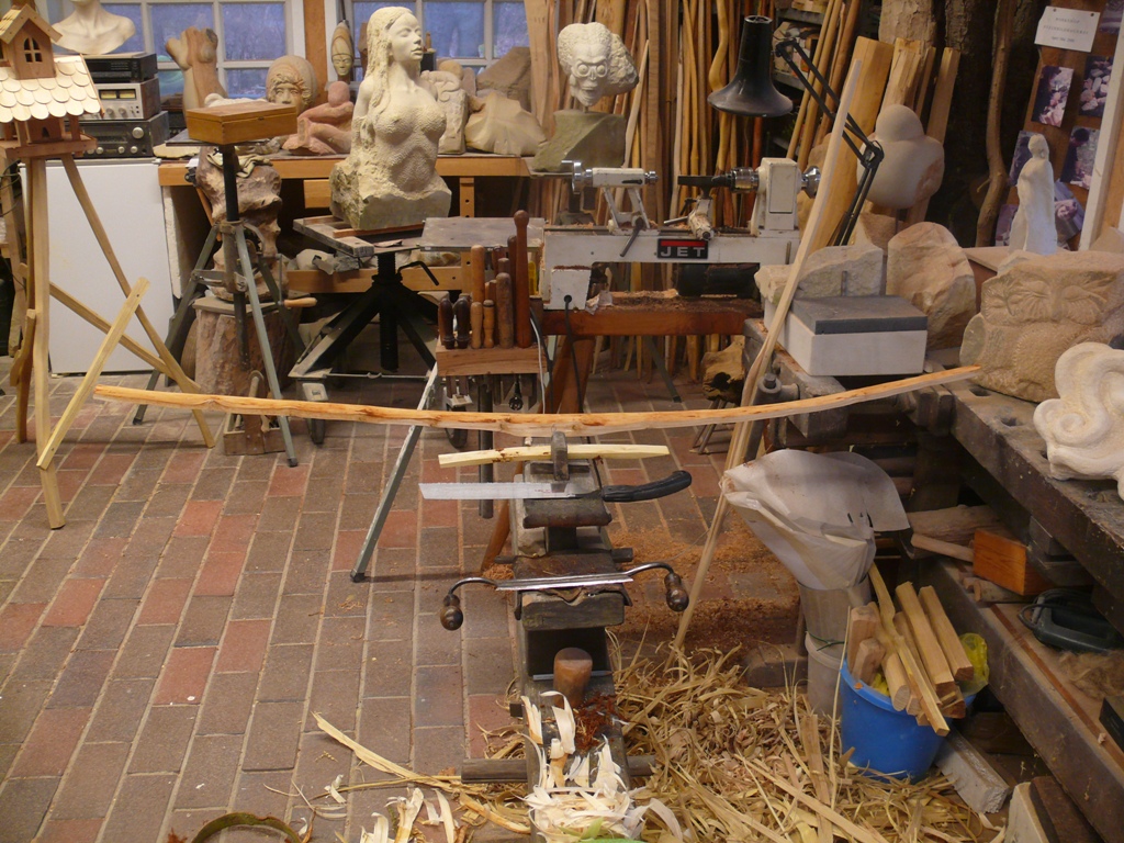

sogleich in die Werkstatt, gebandsägt und nackig gemacht...
...und mit dem Ziehmesser in eine annähernde Bogenform gebracht.
So siehts aus - jetzt kann das Stöckchen erstmal trocknen. ;D

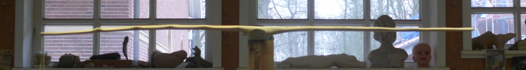

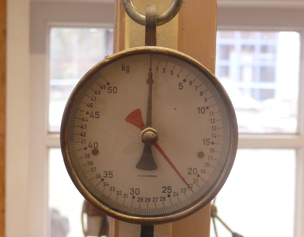

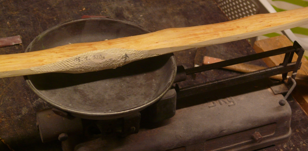

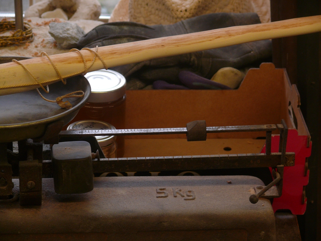

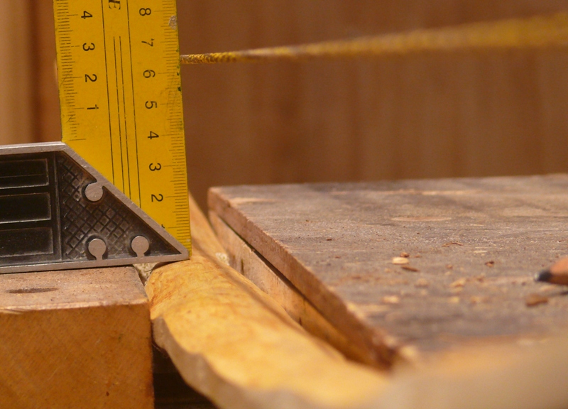

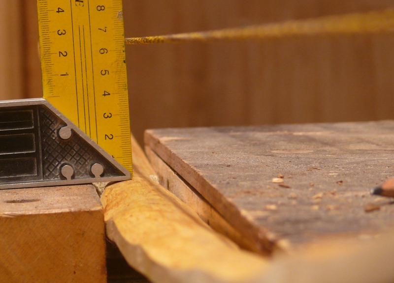

heut erstmals gewogen

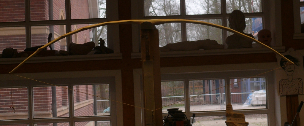

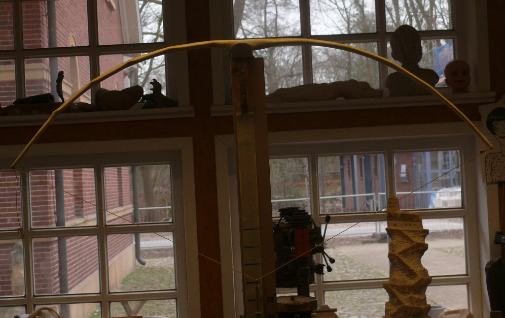

Sehnenlage - alles noch im grünen Bereich.
vor dem Bodentillern hatte er gute 8cm Reflex...

Das Ulmenstöckchen hat in der letzten Woche 90g Gewicht verloren-30g durch Wasserverlust und 60g heute beim Tillern. ;)
Ich werde es nun noch ein paar Tage ruhen lassen - mal sehen, ob es noch leichter wird, Aktuell wiegt es 430g.

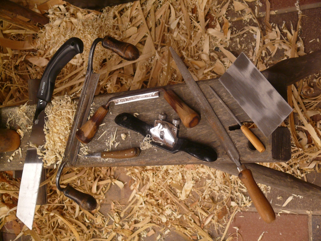

p.s. In der Werkstatt war es die Tage recht warm, weil der Keramik-Brennofen ein paarmal gelaufen ist, 8)
p.p.s. bisher gebrauchtes Werkzeug (+Bandsäge, ist nicht auf dem Bild)

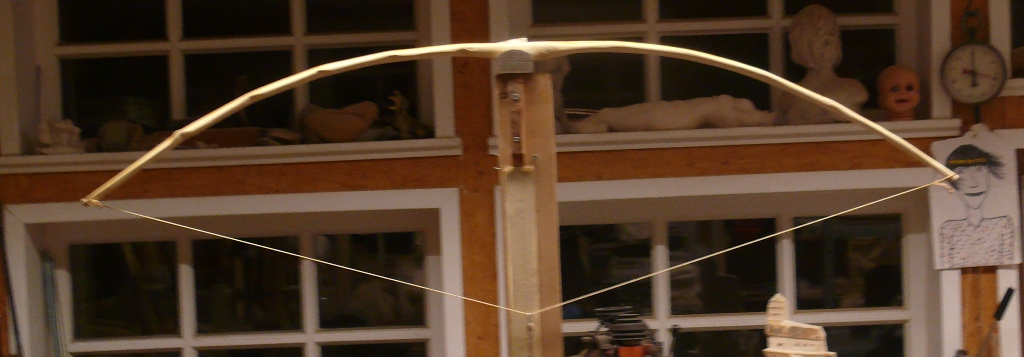

Der Ulmenstecken hat in der letzten Woche kein Gewicht mehr verloren und ich hab heut noch ein Stündchen getillert.
Gewicht aktuell 410g incl. Sehne
die Nocks sind funktionell aber nicht schön... werd ich wohl noch überarbeiten.

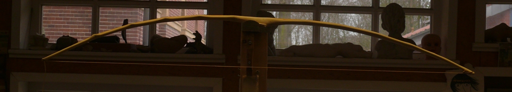

NtN 170cm
ca.45# @ 28"
Ach ja, er hat die ersten Pfeile fliegen lassen und ich darf ihn somit BOGEN nennen... ;)

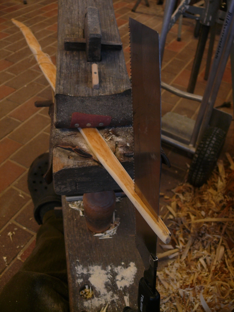

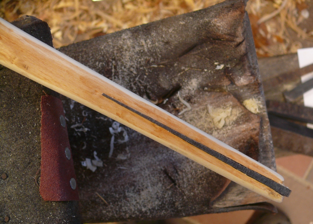

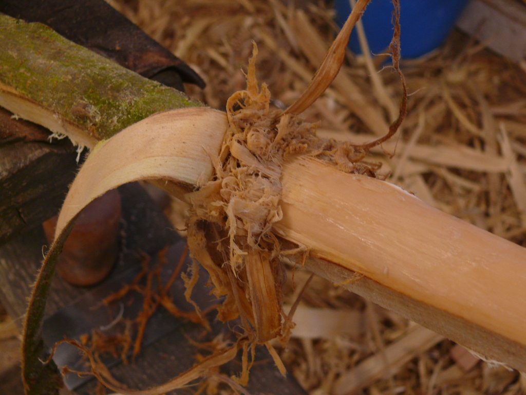

Bogenenden einsägen...

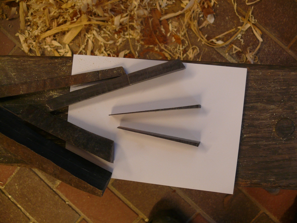

Keile zuschneiden aus Horn vom Wasserbüffel (Bandsäge)...
und einpassen
und einpassen

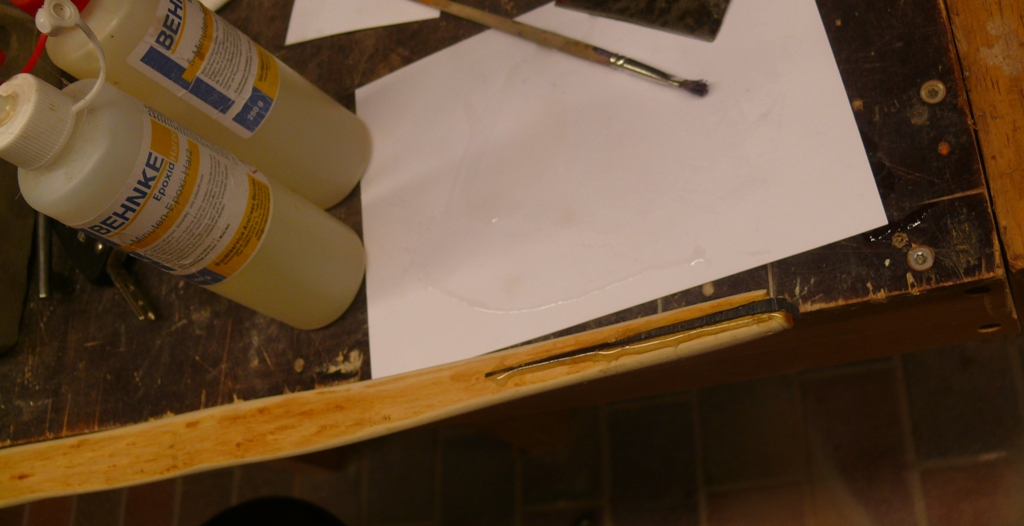

Geklebt wird morgen, ich hatte kein Epoxi in der Werkstatt.

Hornkeile als Nockverstärkung einepoxiert...

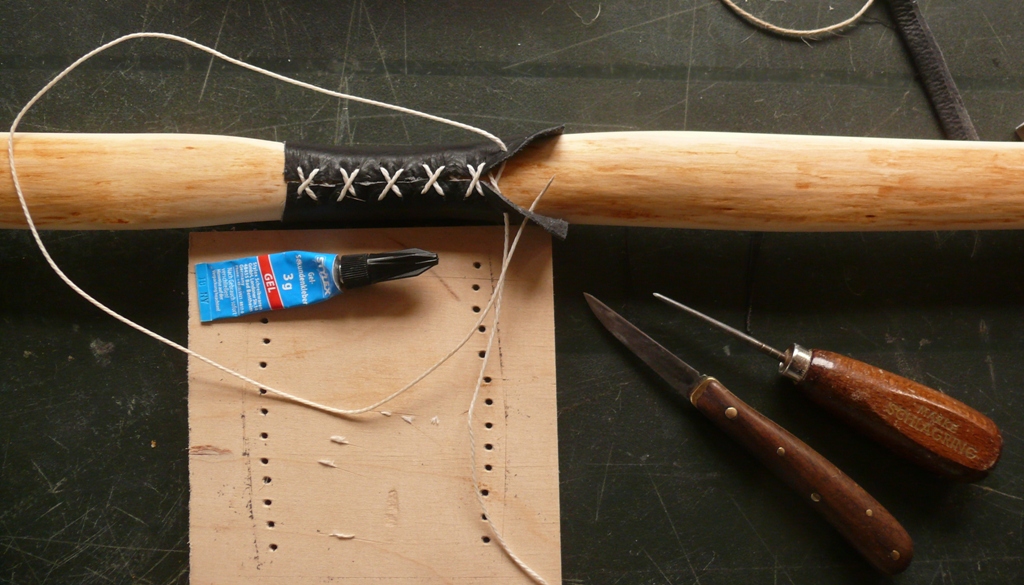

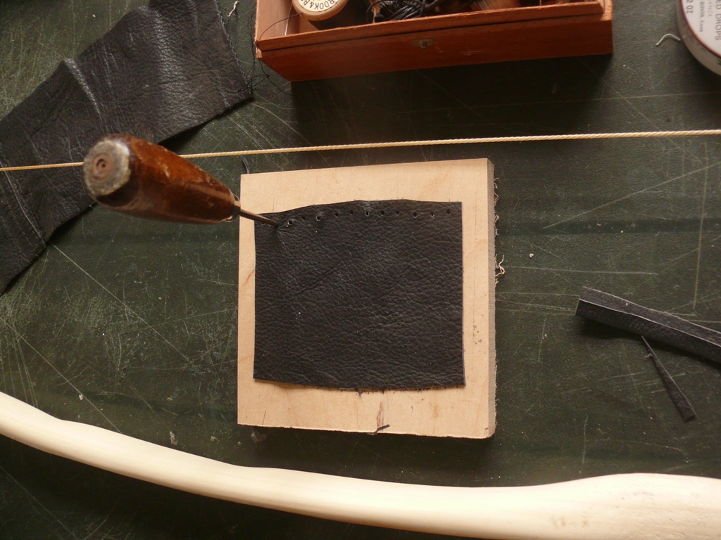

Griffleder zuschneiden und lochen...
und vernähen mit einer alte  Bogensehne (6Strang FF)...Die Enden des Nähfadens s chräg abschneiden und mit Sekundenkleber "härten", dann lässt sich der Faden gut ohne Nadel "vernähen"...

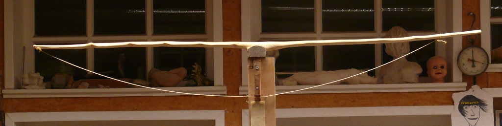

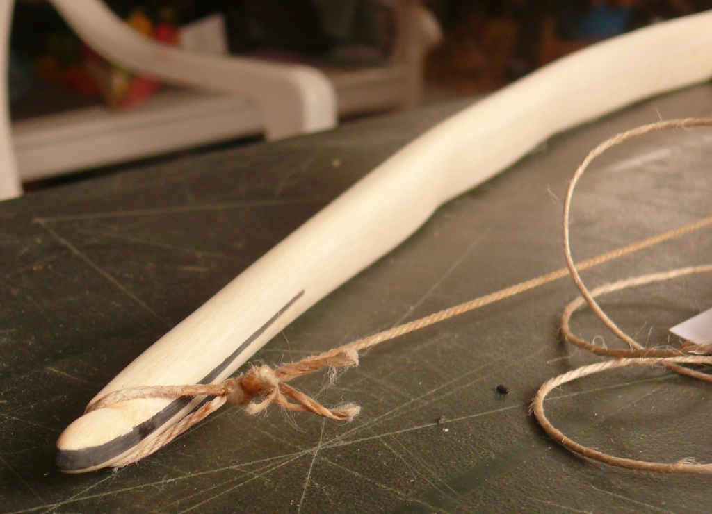

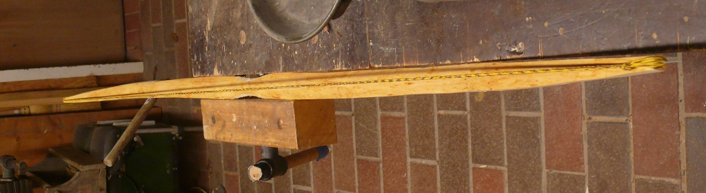

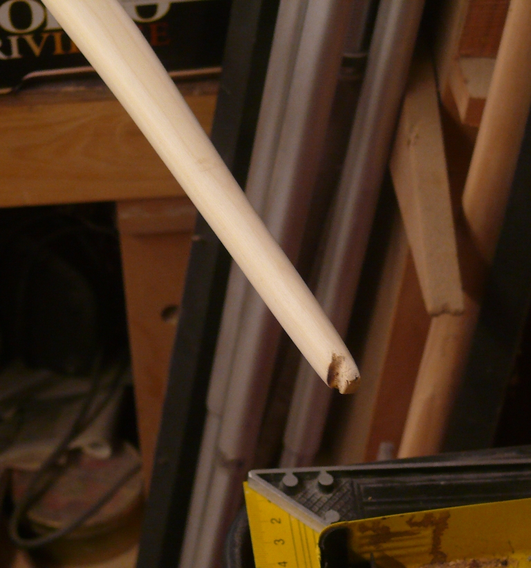

hier nochmal ein Bild vom bearbeiteten Nockende.

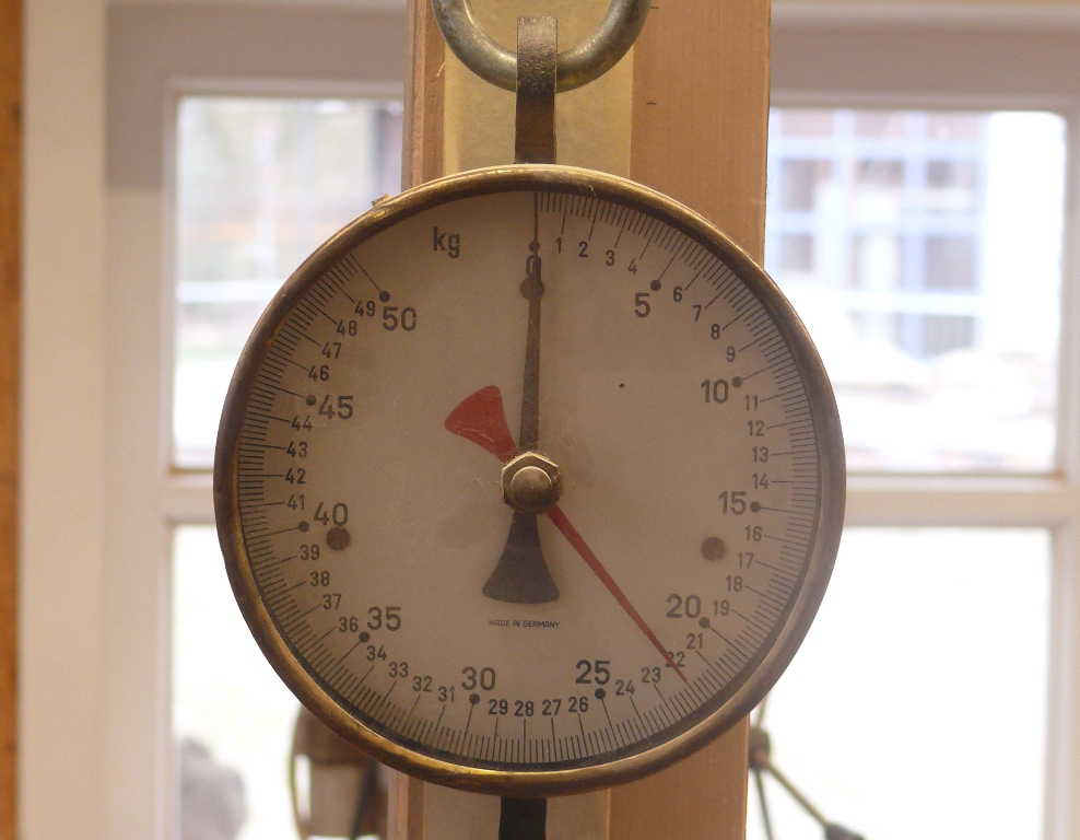

Der Bogen misst 157cm von Nock zu Nock und zieht 22kg @ 27".
