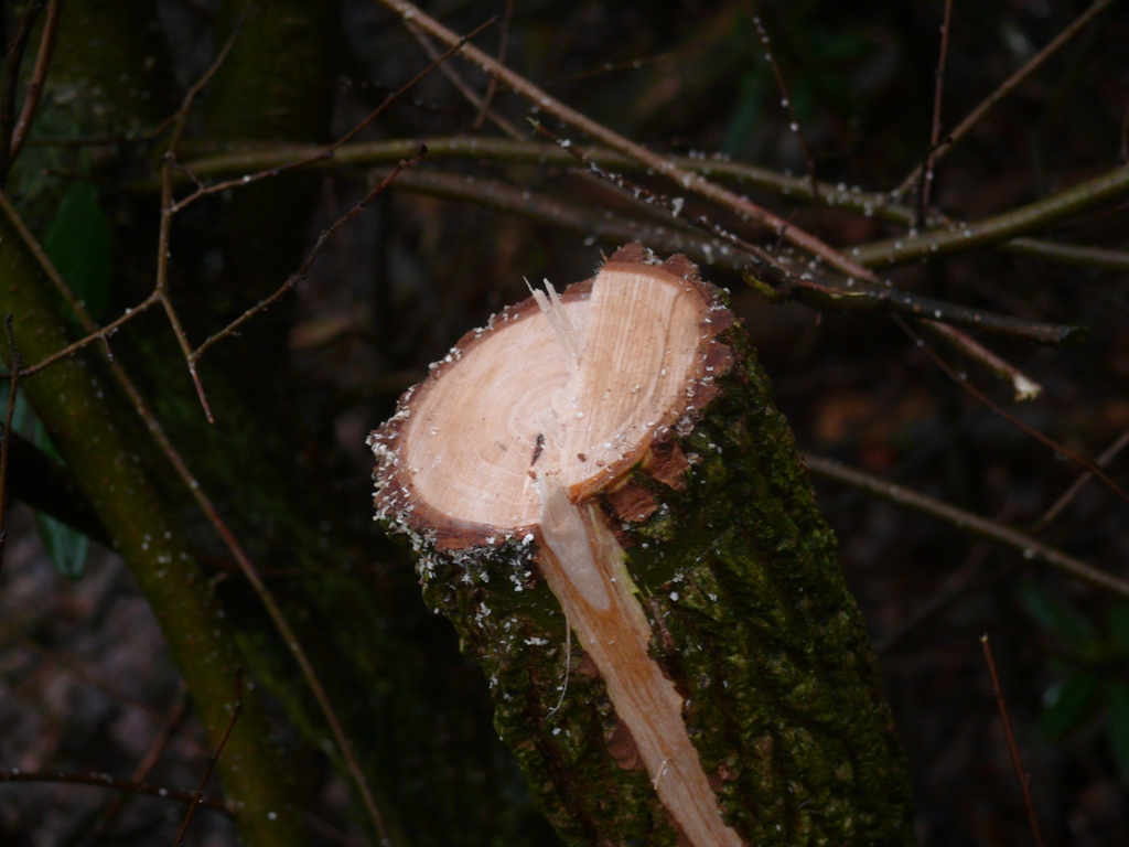

heute morgen eine Ulme im Garten ausgeguckt
...und abgeschnitten
