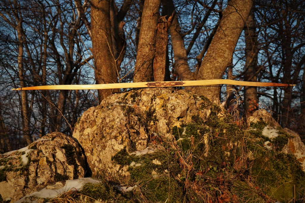

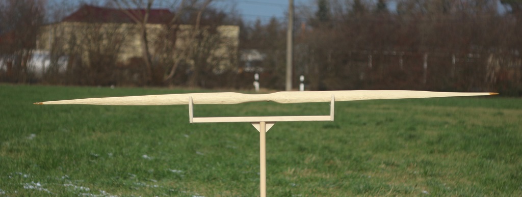

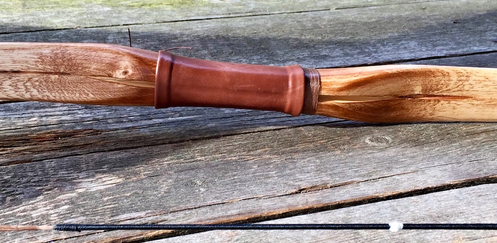

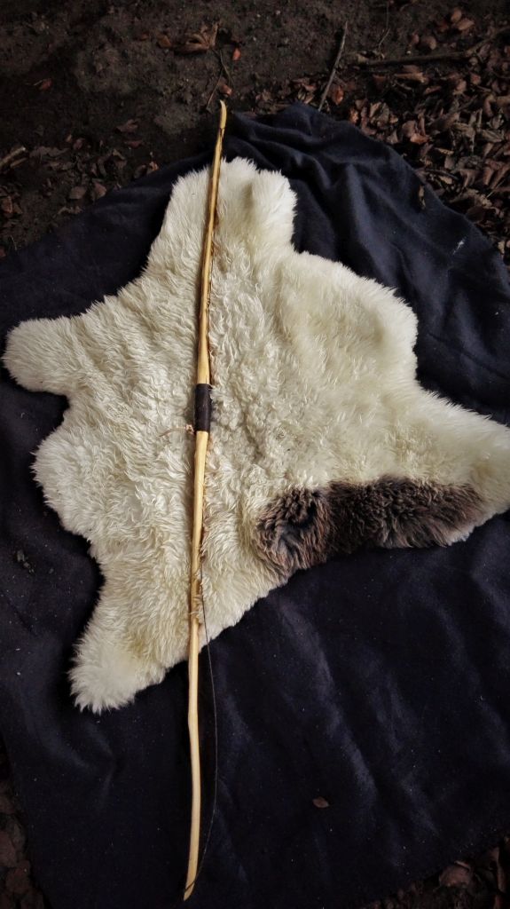

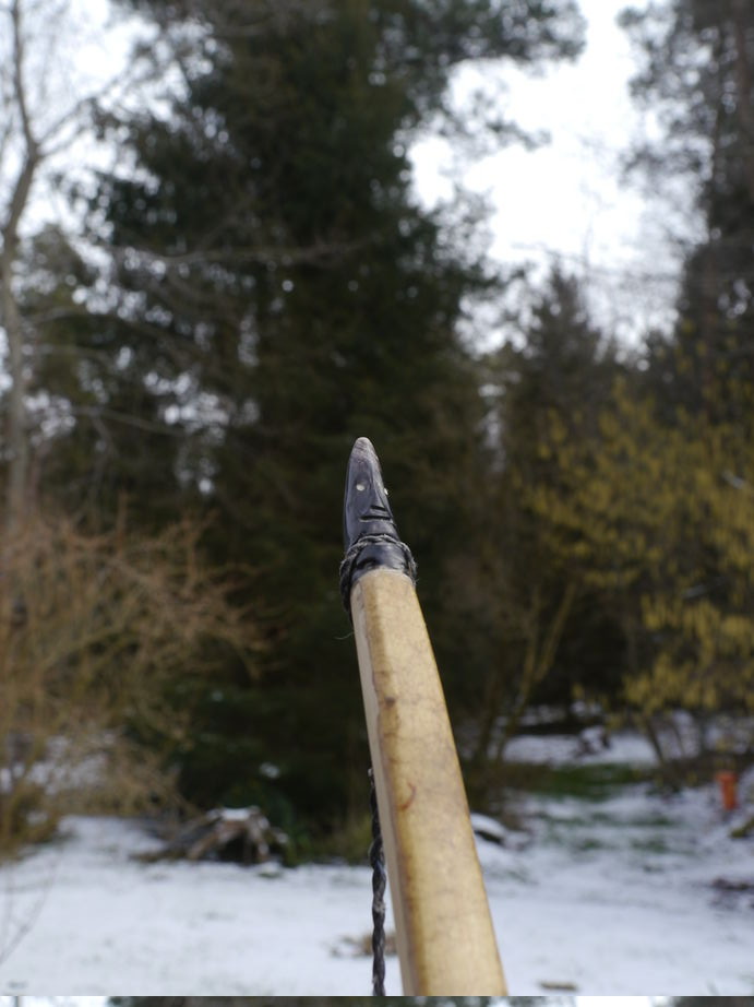

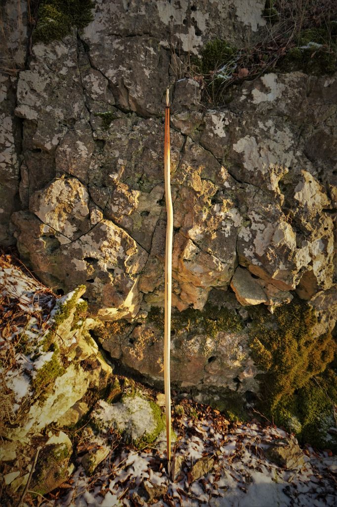

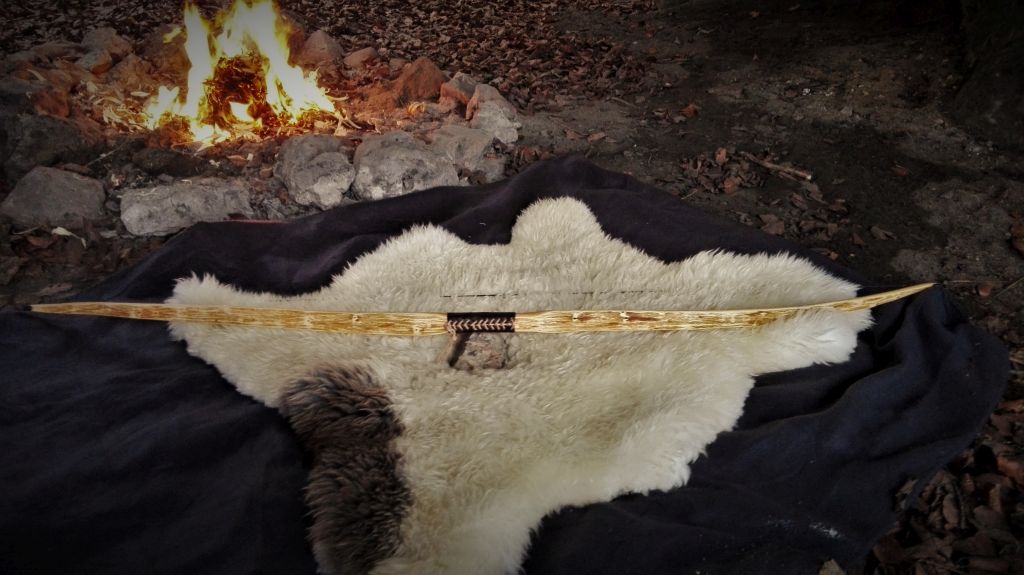

"POTTWAL"
Holz: Birke - Betula pendula
Länge: 76" N/N
Zuggewicht: 81#@31" (AMO)
Gewicht inkl. Sehne: 849 g

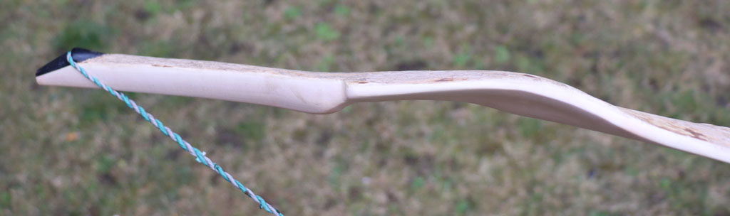

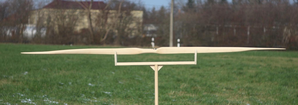

Und hier die Fotos:

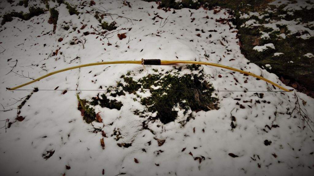

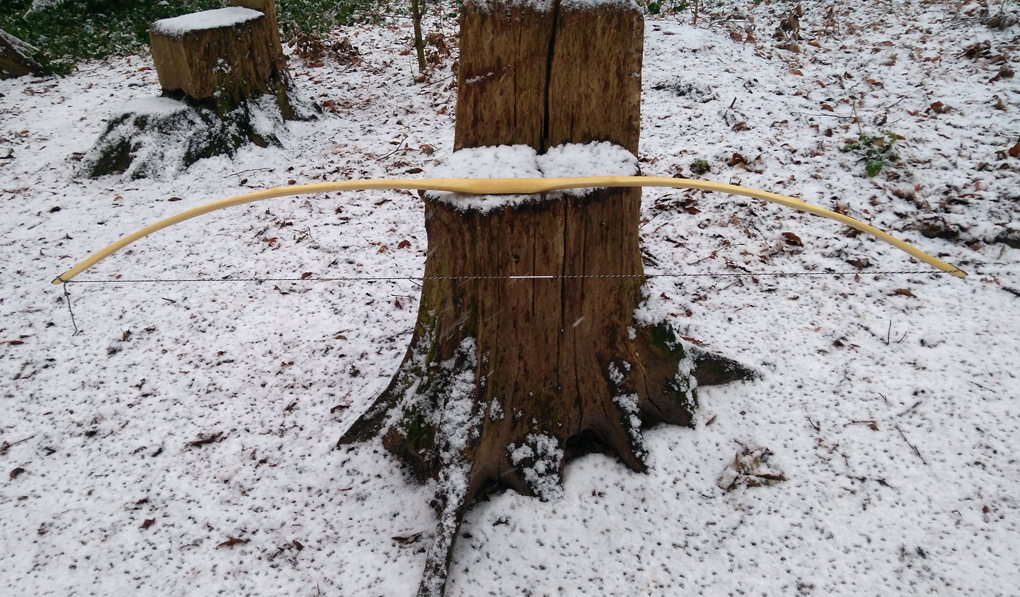

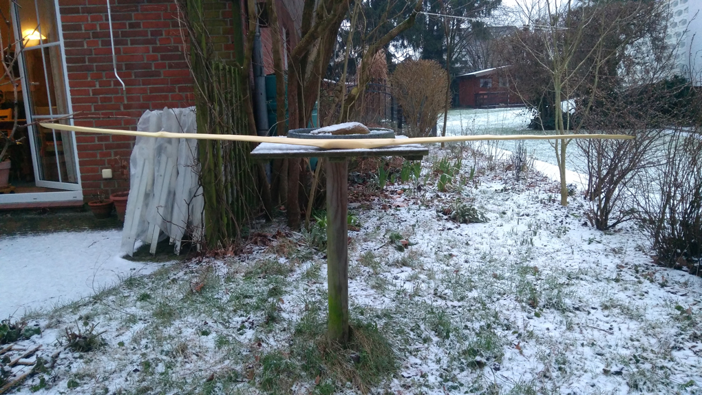

abgespannt und Standhöhe

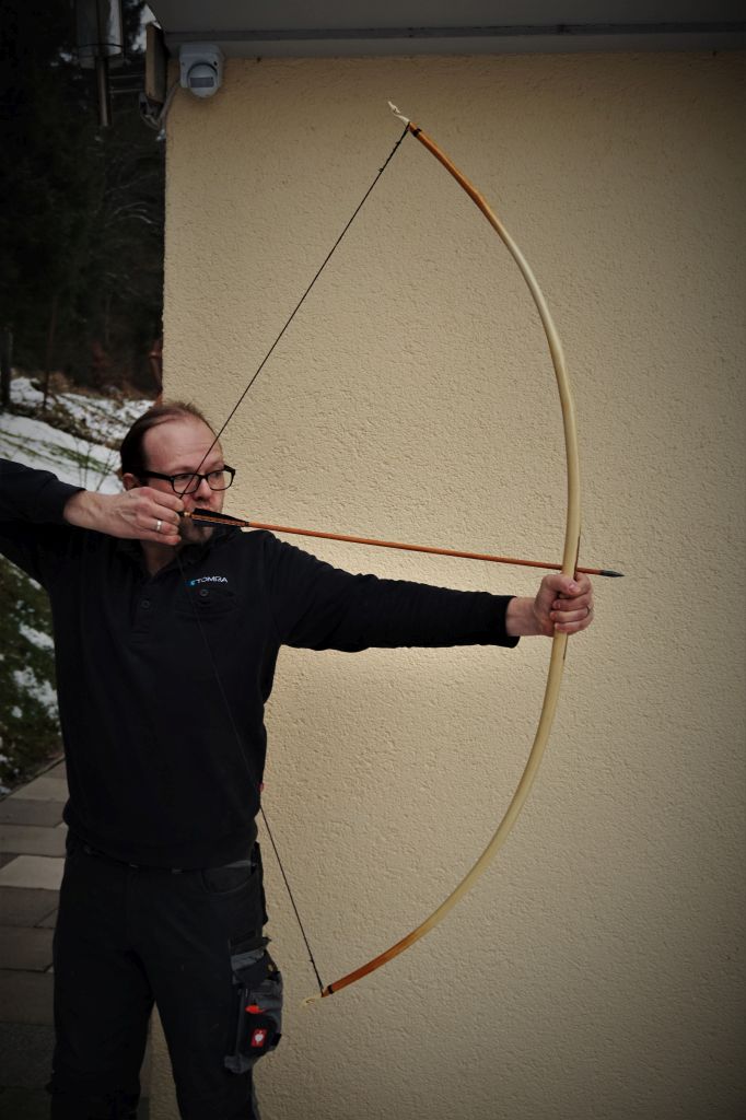

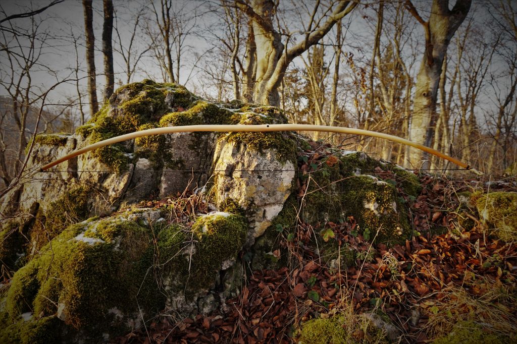

Vollauszug 31" (AMO)

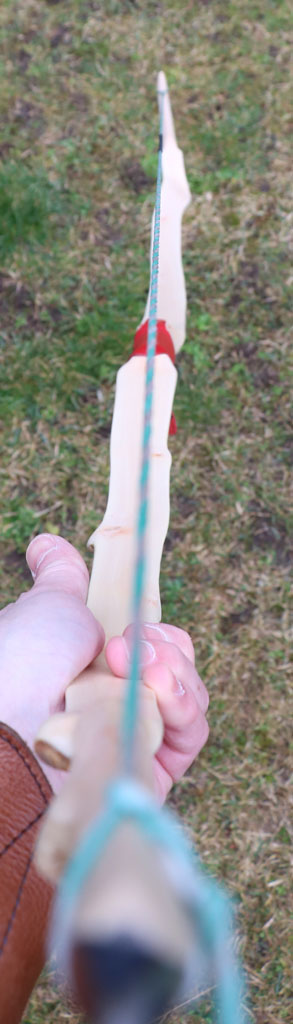

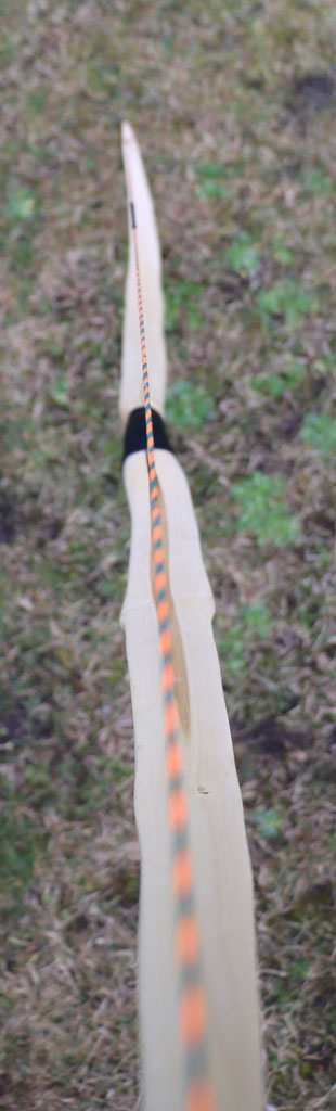

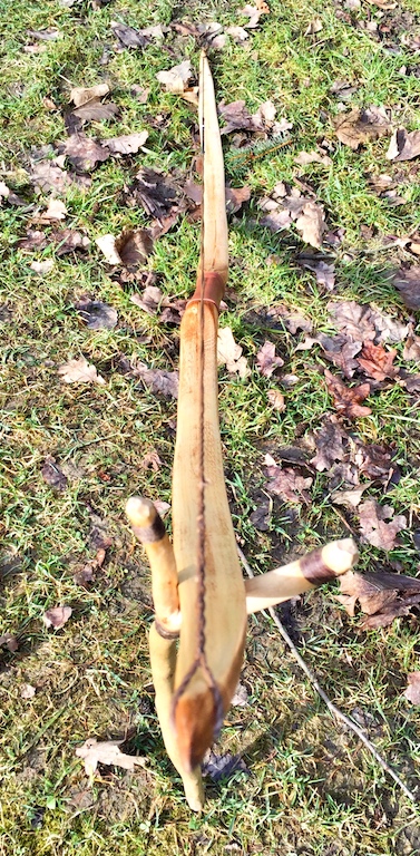

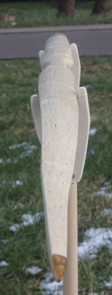

Rückenansicht komplett - ein bischen snaky

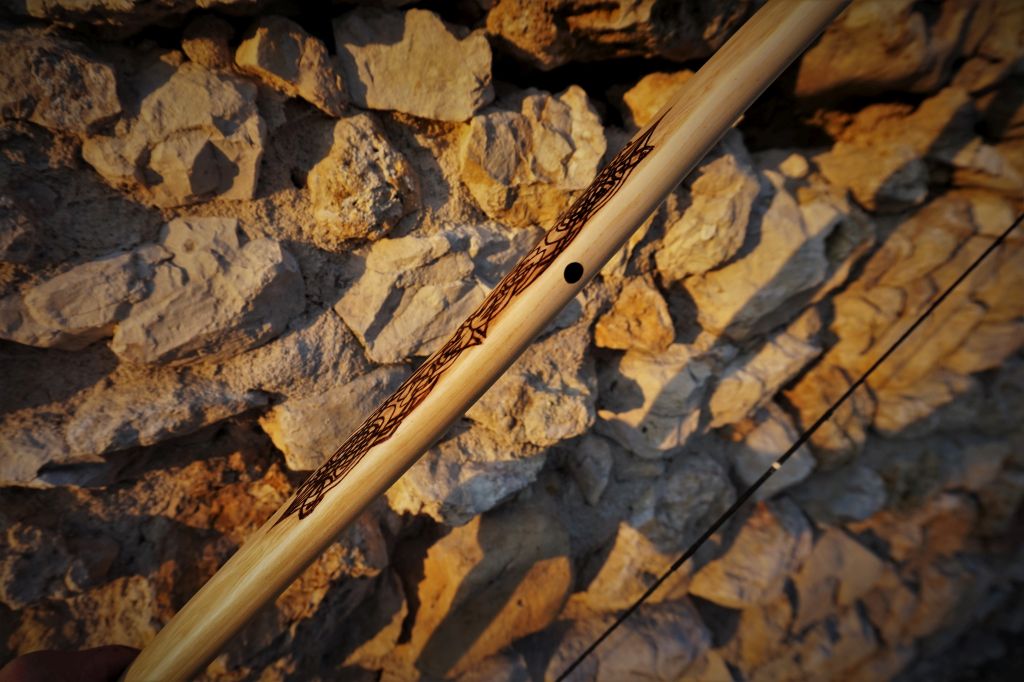

hauchdünne Birkenrinde vom gleichen Stamm

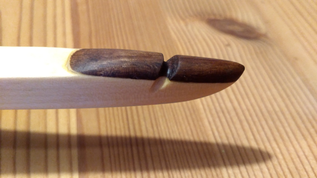

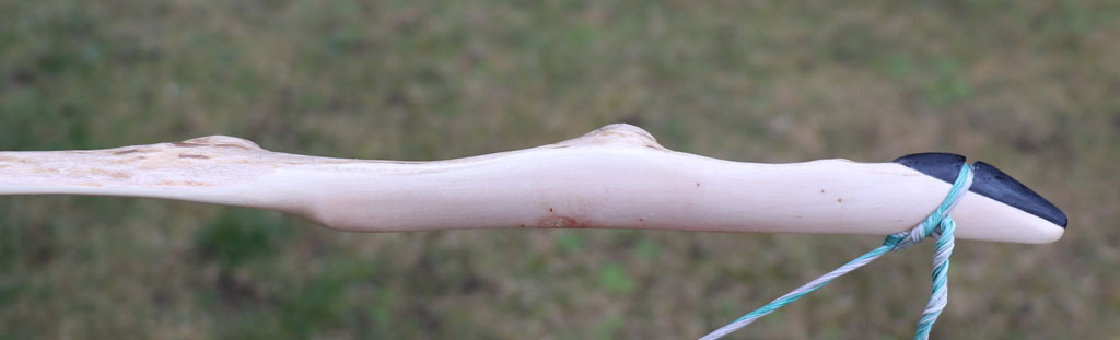

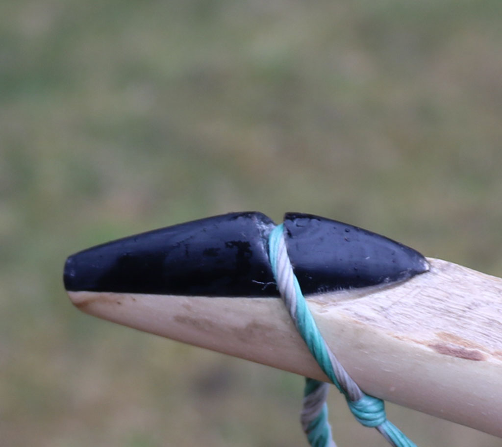

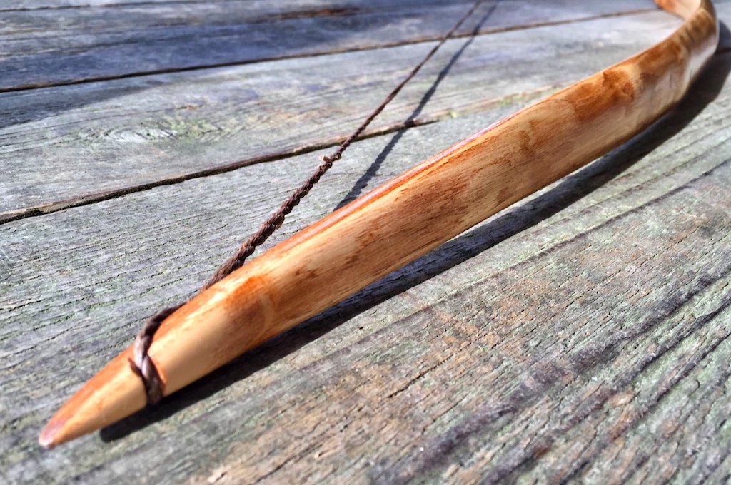

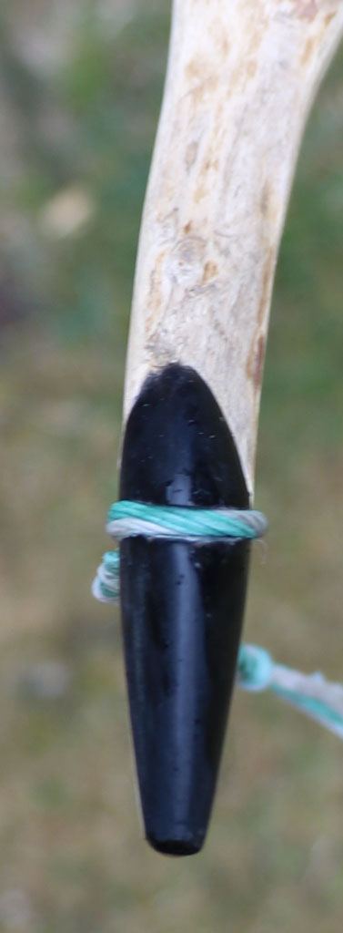

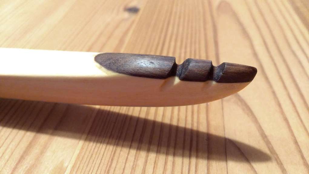

eine Nocke mit all ihren Kratzern
noch mehr Nockfotos
noch mehr Nockfotos

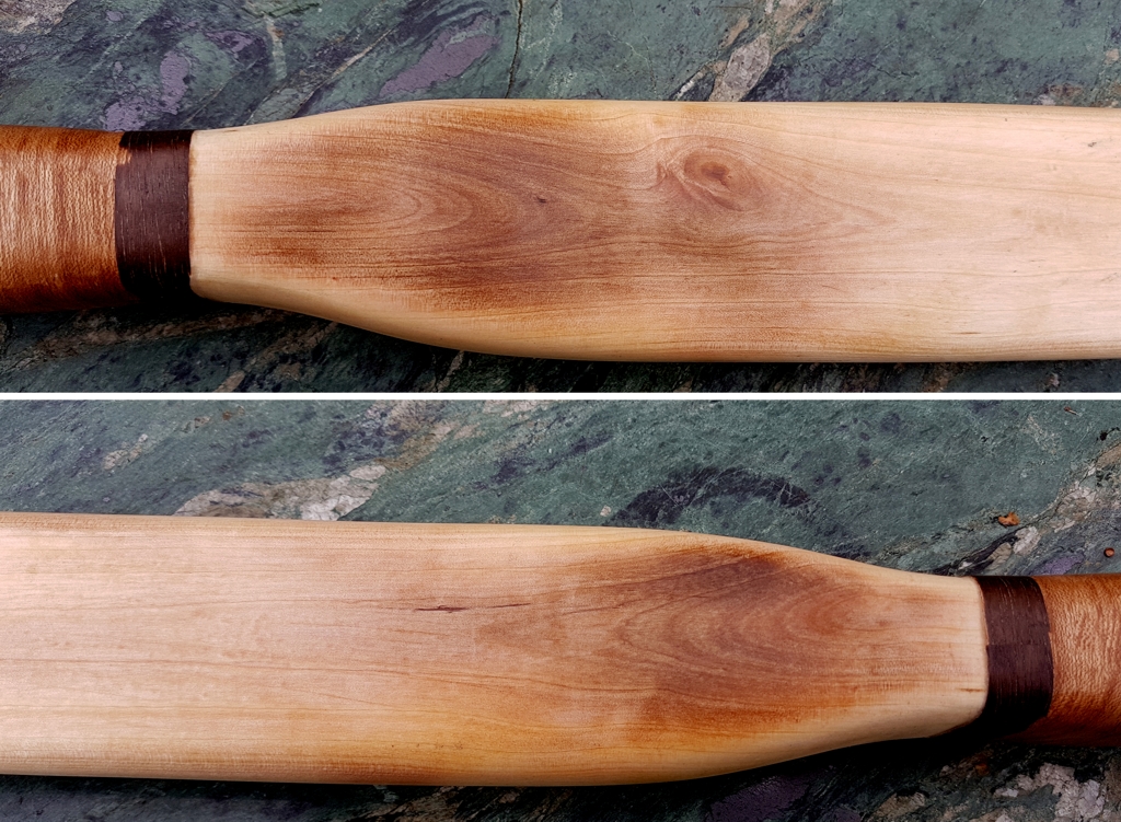

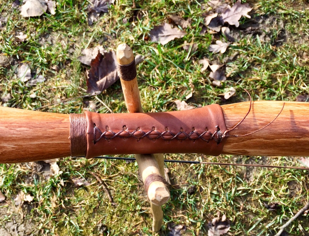

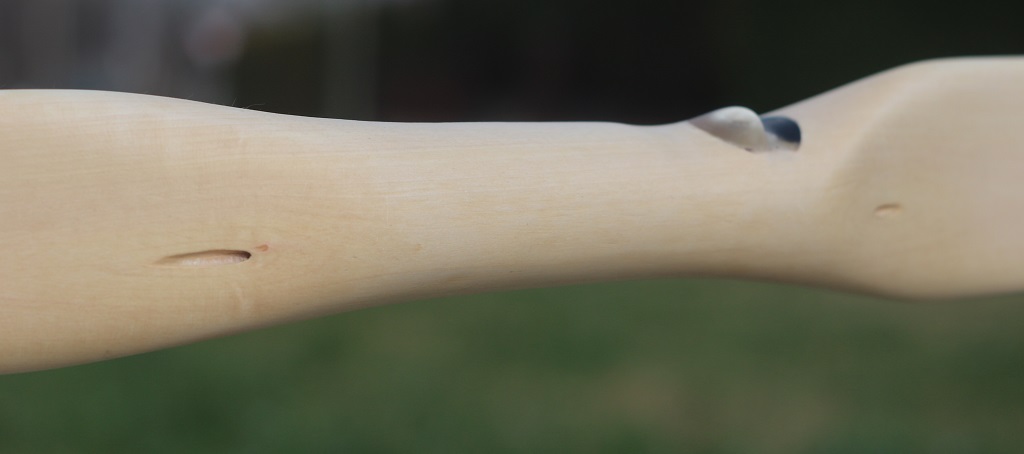

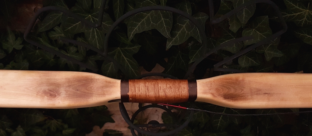

Der Griffbereich mit arrowpass (Kuhhorn)
nochmal der Griffbereich mit Wicklung aus selbst geschnittenem Bergulme- und Schwarznussfurnier
die Fadeouts bauchseitig

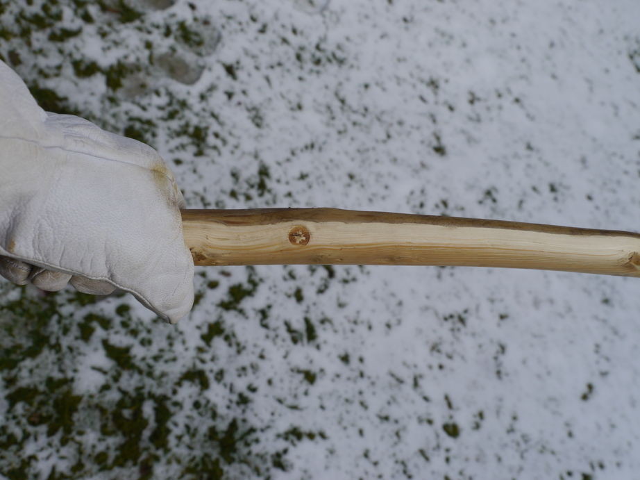

und noch zwei Totaststellen

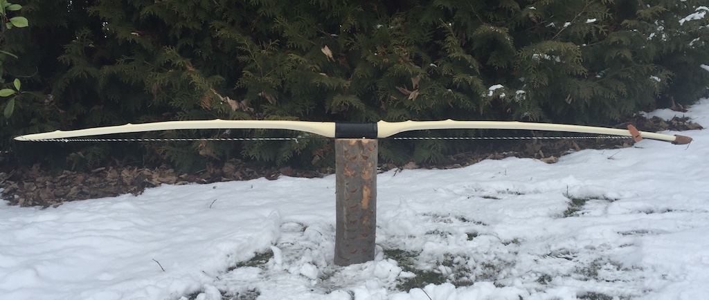

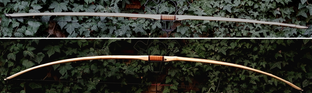

simk
Beiträge: 272
Registriert: 22.03.2017, 11:48
Re: Präsentationen Saplingbow 10 - 2018
Beitrag von simk »

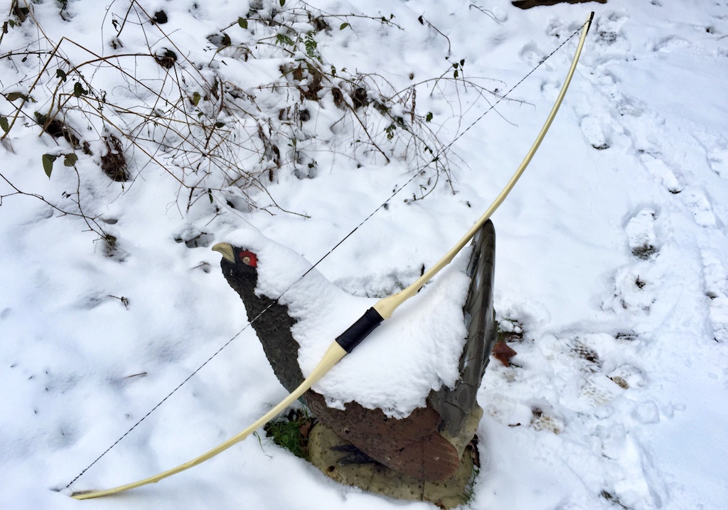

The Angular-Selfbogen
Holz: Vogelbeer
Länge NtN: 61'' (156 cm)
Power: 42#@26''
Gewicht: 502 g
Finish: Leinöl
Sehne: 10 Strang Dacron
Hier geht's zum Bauthread: http://www.fletchers-corner.de/viewtopi ... 76&t=30491
Und jetzt noch ein paar Fotos - leider macht sich die Sonne derzeit äusserst rar.
Schöne Grüsse
Zuletzt geändert von simk am 10.02.2018, 20:37, insgesamt 1-mal geändert.

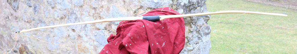

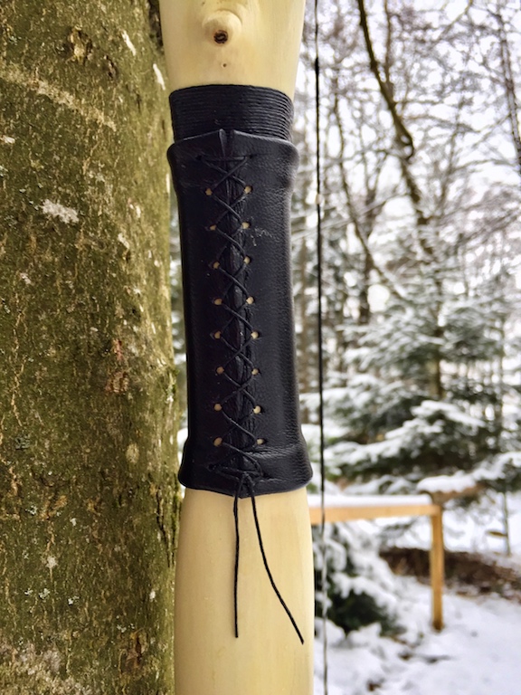

Grombard
Beiträge: 2053
Hat Dank erhalten: 8 Mal
Beitrag von Grombard »

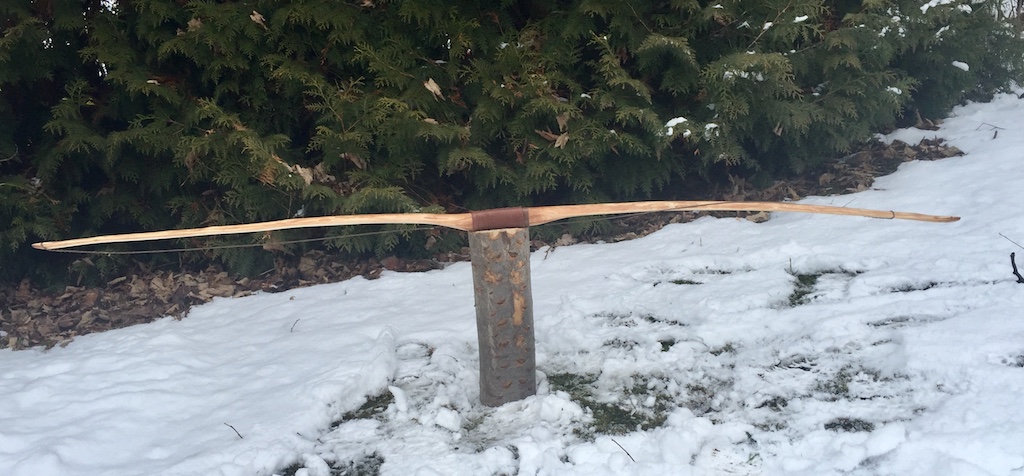

Lazy
Baufaden: viewtopic.php?f=76&t=30482
Holz: Hartriegel
NtN: 166cm
Wumms: 40#@28"
Gewicht: 540g
Sehne: 14 Stran B50
Nocken und Arrowpass: Kuhhorn
Steife Enden: 22cm
Breite Fades: 45mm
Breite Tips: 8mm
Ich hatte keine Lust zum Tillern (daher der Name Lazy) und habe mir deshalb einen schön geraden Stecken rausgesucht, den ich passend ausschneiden konnte und mit ein 2 mal durchbiegen im Bodentiller (zum Abschätzen des Zuggewichtes) dann fertiggebaut habe. Daraus ergab sich dann die Holm-Möllige Bogenform.
Da er sich recht flott anfühlte (siehe Viedeo) habe ich ihn mal noch zusammen mit 2 anderen im Bau befindlichen Klabebögen durchs Chrony gejagt.
mit einem 430gn Pfeil mit Dacron Sehne immerhin 166fps bei 28" Auszug.

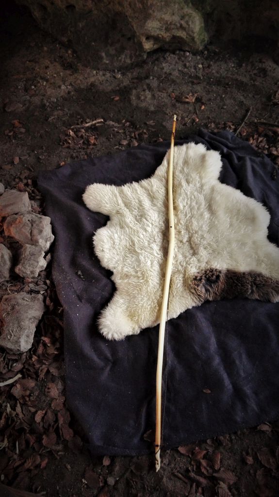

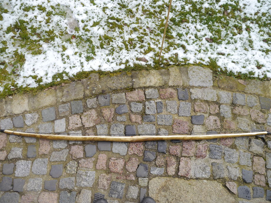

Entspannt
Entspannt
Rücken
Rücken
Bauch
Bauch

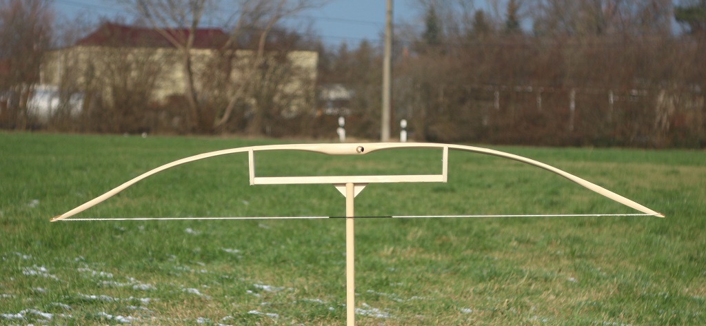

Standhöhe
Standhöhe
28"
28"
Griff
Griff

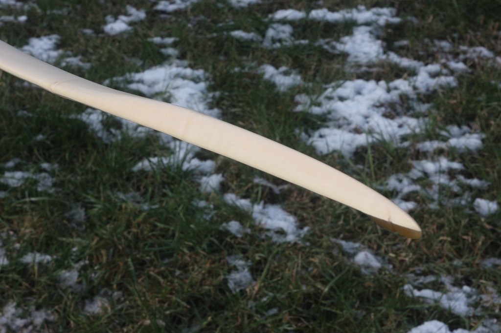

Steife Enden
Steife Enden

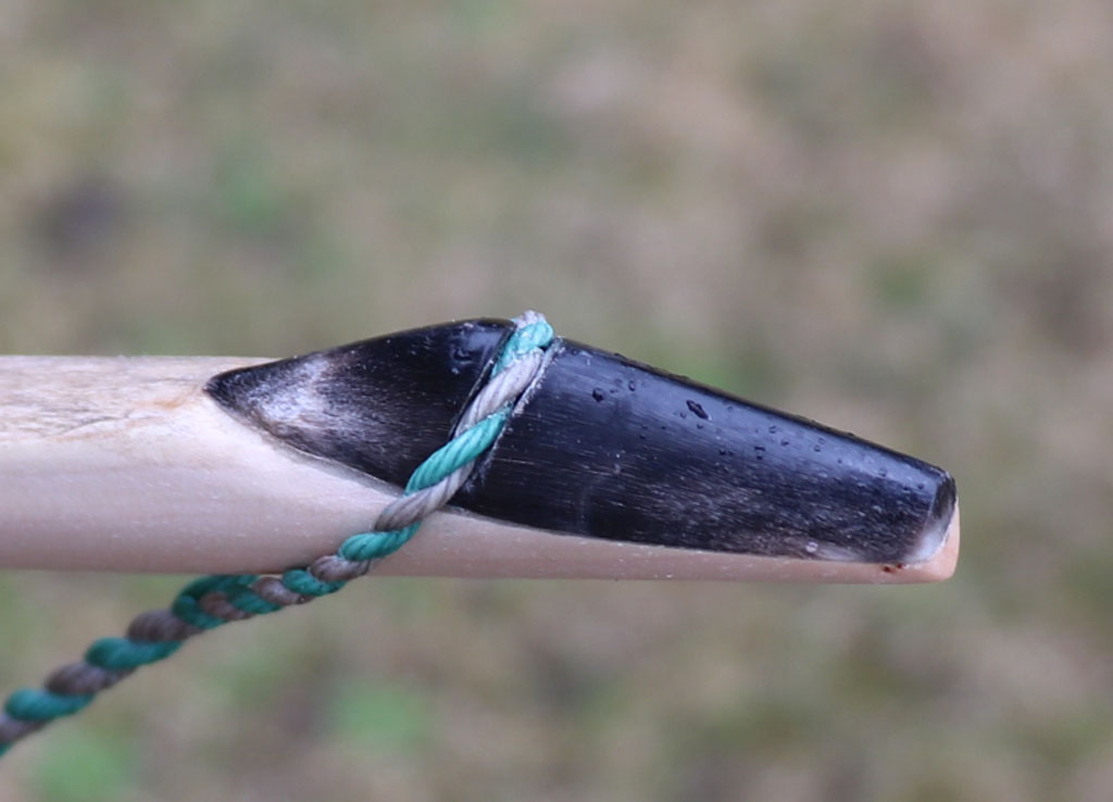

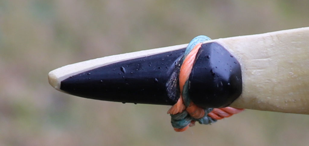

Nocke
Nocke
Rücken Detailansicht
ein wehnig verdreht hat er sich dann doch
irgendwas is ja immer

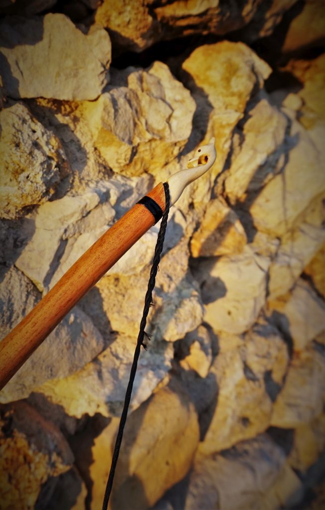

Merida
Holz: Bluthasel, Purpurhasel
Länge N/N: 174 cm
Zuggewicht: 36#@28"
Gewicht: 445 g
Finish: gebeizt (Teak), dann wieder etwas angeschliffen, Leinöl, Schellack, anschl. Hartwachs.
Merida hat mittlerweile brav um die 200 Pfeile geworfen, bis jetzt keine Stauchrisse, Set ca. 1".

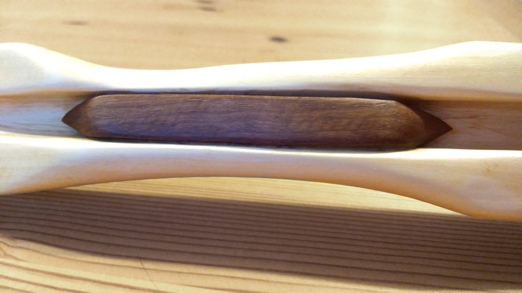

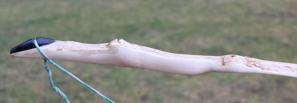

Berenike
Holz: Bergahorn
Länge N/N: 176cm
Zuggewicht: 42#@28"
Gewicht: 606 g
Finish: Leinöl, anschl. Hartwachs
Mein erstes Mal mit Bergahorn. War skeptisch, zumal der Sapling bei mir um die Ecke im Tal gewachsen ist. Hab breit und flach gebaut. Nach ca. 100 Pfeilen kein Knitter und kaum Set. Bin von dem Holz recht angetan, sicher nicht mein letzter aus im Tal gewachsenen Bergahorn :-).
entspannt
entspannt
Standhöhe
Standhöhe
mein Auszug, ca. 27,5"
oberer WA
oberer WA
unterer WA
unterer WA
Sehnenlage, nicht ganz mittig, Rechtshänderbogen ;-)
Tip
Tip
Griff
Griff
Hab zum ersten Mal beim SAP Turnier mitgemacht, eine Herausforderung, hat aber riesig Spaß gemacht!
Ulli
Zuletzt geändert von HoyoM am 11.02.2018, 16:54, insgesamt 1-mal geändert.

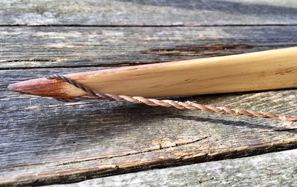

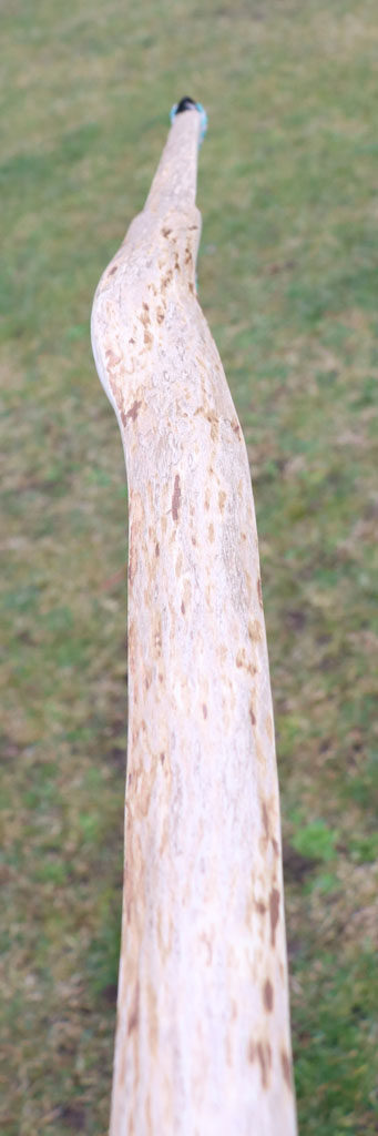

Hotdog
Holz: Holunder
Länge Nock to Nock: 167cm
Zuggewicht 35#@28"
Finish: Leinölfirnis und Bienenwachs
Gewicht ohne Sehne 510g
Breitenverlauf: 4,5 auf 0,9cm
Das war as erste mal, dass ich mit Holler gebaut habe. Ich bin begeistert, wie gut er wirft.
"Hotdog"
"Hotdog"
Und zum Abschluss noch ein bisschen Kitsch
LG Verena

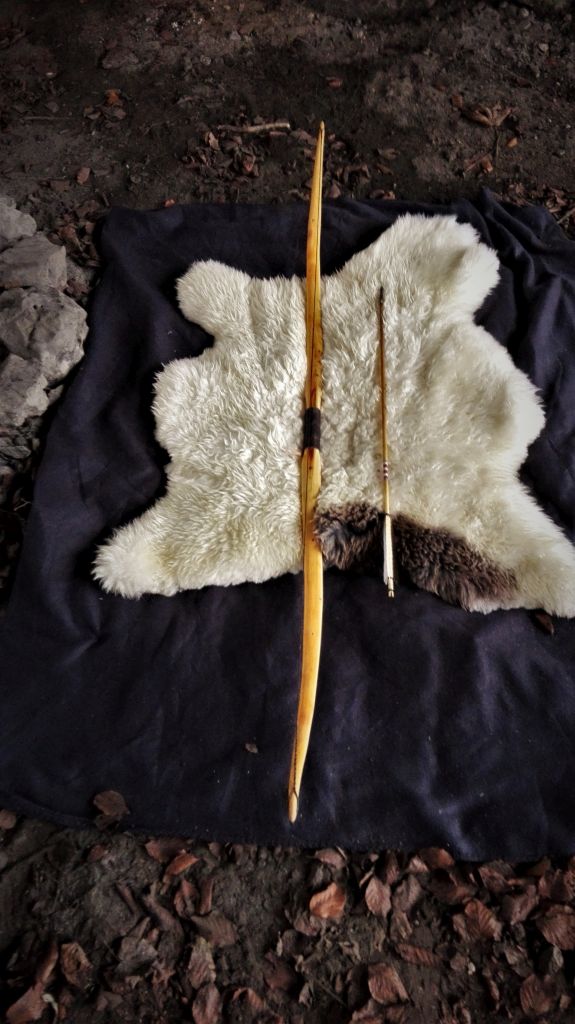

Gugu's Latte
Seit unser damaliger Kurzzeitfoumskasper mit Dachlatten den Bogenbau revolutionieren wollte, hab ich diese fixe Idee im Kopf und jetzt musste das endlich mal raus. Dazu kommt, dass ich mal wieder einige Boegen zu Brennholz gemacht hab und es Zeit war das umzukehren und Brennholz zu Boegen zu machen. ;D
Ich glaub zwar nicht, dass ich damit den Bogenbau ueber den Haufen werf, aber lustig war das Experimant alle Mal und es ist ein durchaus brauchbarer Bogen dabei rausgekommen. Ich wuerd mich freuen, wenn der ein oder andere mal was in der Richtung probiert.
Der Bauthread: http://www.fletchers-corner.de/viewtopi ... 76&t=30497
Hier die Fakten:
Fichtenast mit 0.7mm Rohhautbacking (Kuh)
NtN 1.79m / 70.5"
70# @ 32"
745g incl. 10-Strang FastFlight-Sehne
Hornnocken
max. Breite 34mm
max. Dicke im WA 24mm
Video vom Einschiessen: https://vimeo.com/254169842

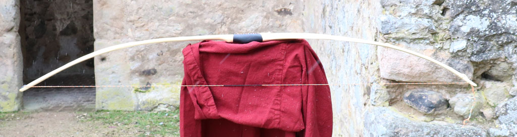

standhoehe
standhoehe
abgespannt
abgespannt

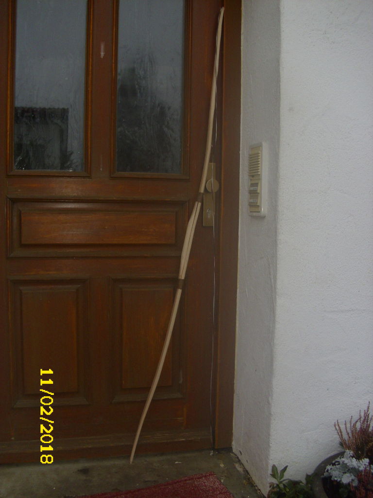

Burgunder12
Beiträge: 748
Hat gedankt: 9 Mal
Beitrag von Burgunder12 »

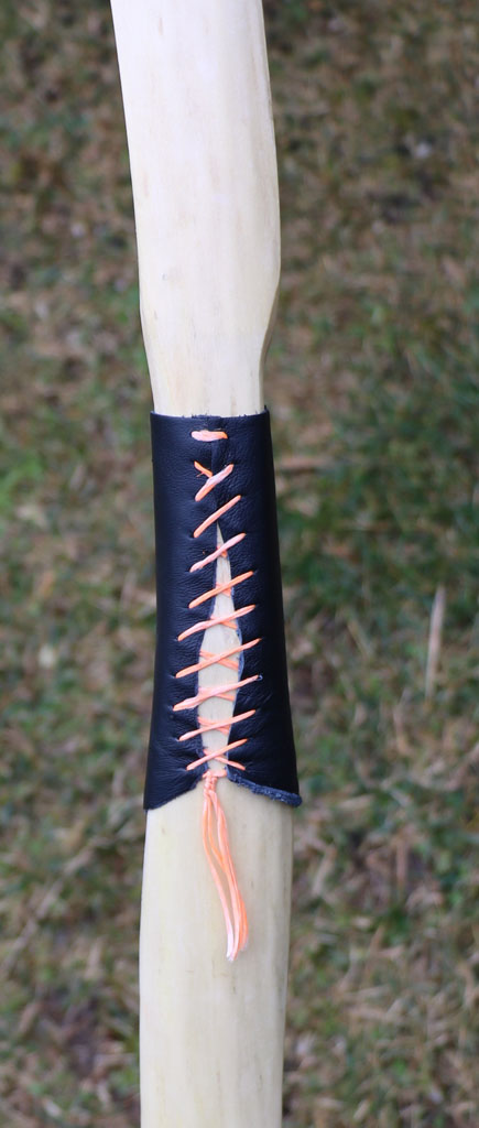

Mein Plan war auf alle Fälle einen Bogen mit Hartriegel zu bauen. Das Holz sah in der Hecke weniger
schwierig und geschätzt etwas länger aus. Den Namen hat er von meinem Sohn.
Hier geht´s zum Bauthread:http://fletchers-corner.de/viewtopic.php?f=76&t=30490
Königskobra
Holz: Hartriegel
Design: Richtung Mölle
Länge: 68“
Zuggewicht: 46#@28“
Gewicht inkl. Sehne:715g
Sehne: 12 Strang Dacron B55
Nadeln: 20 cm
Je 2x Finish: Der Rücken mit Hartöl
Der Bauch und die Seiten mit Leinölfirnis
Die Bilder:

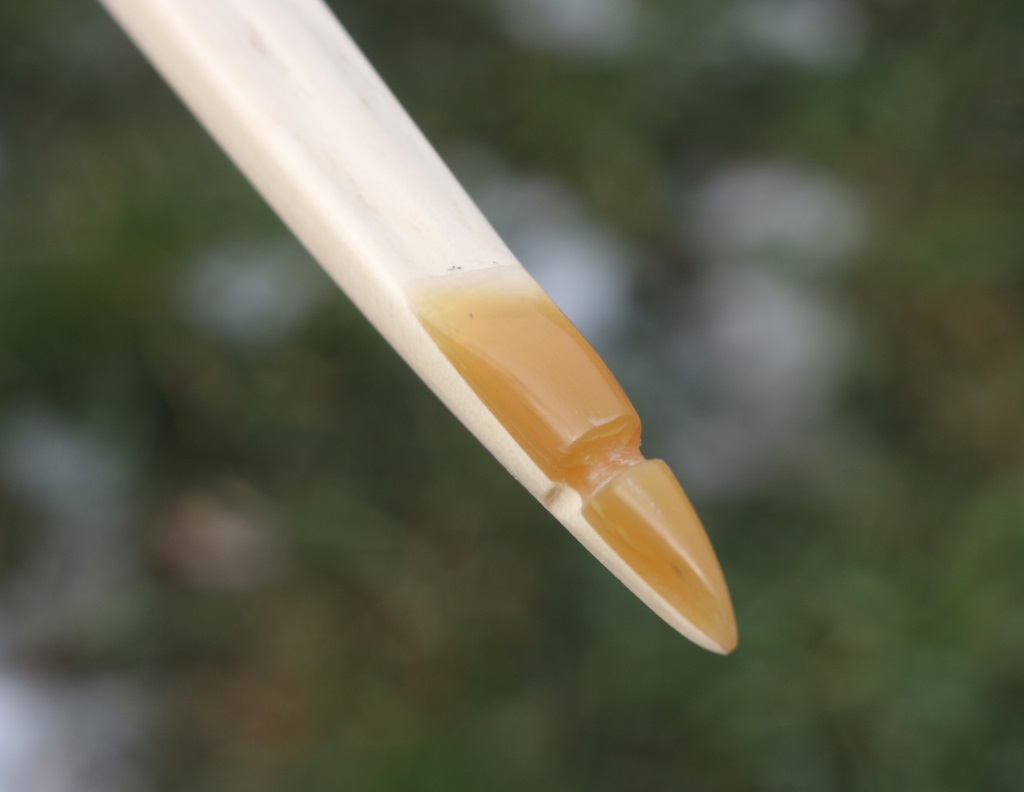

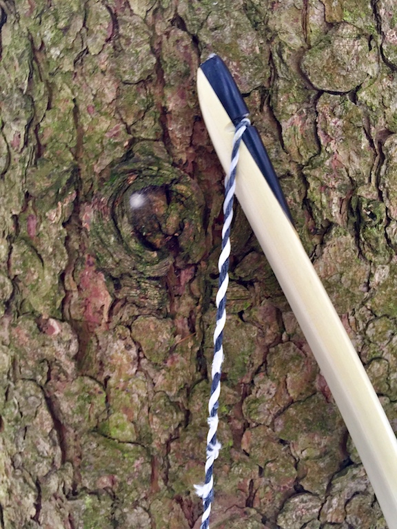

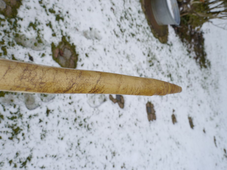

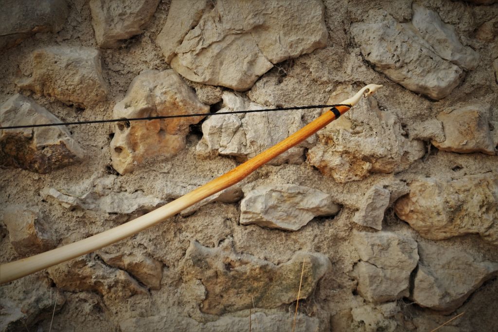

Obere Nocke
Untere Nocke

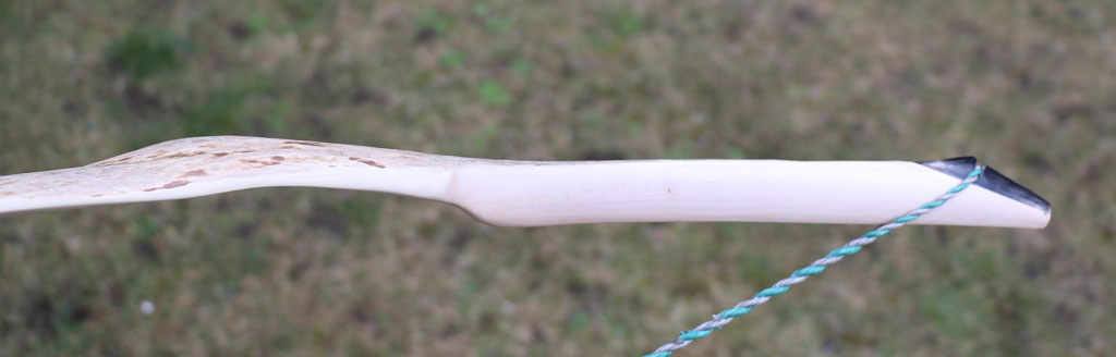

Untere Nocke

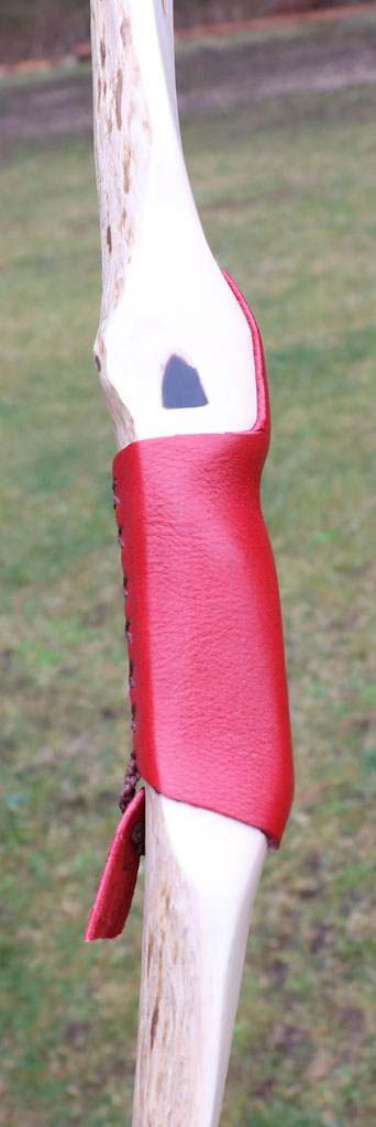

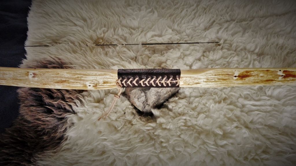

Griff:
Zuletzt geändert von Burgunder12 am 11.02.2018, 17:50, insgesamt 1-mal geändert.

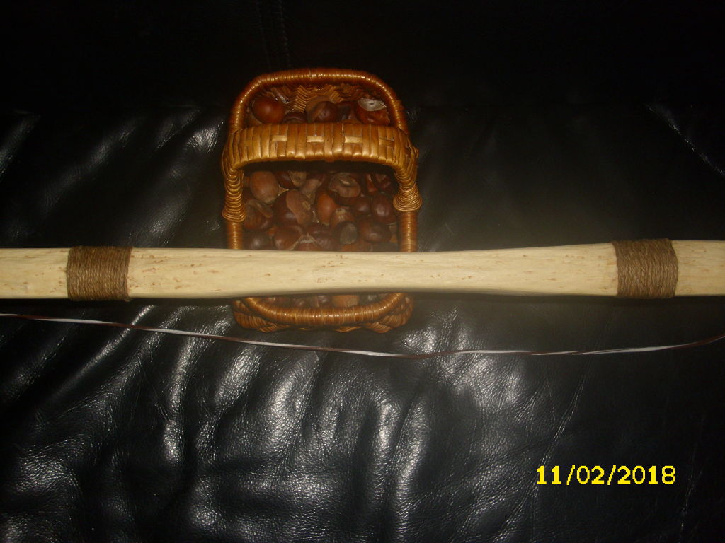

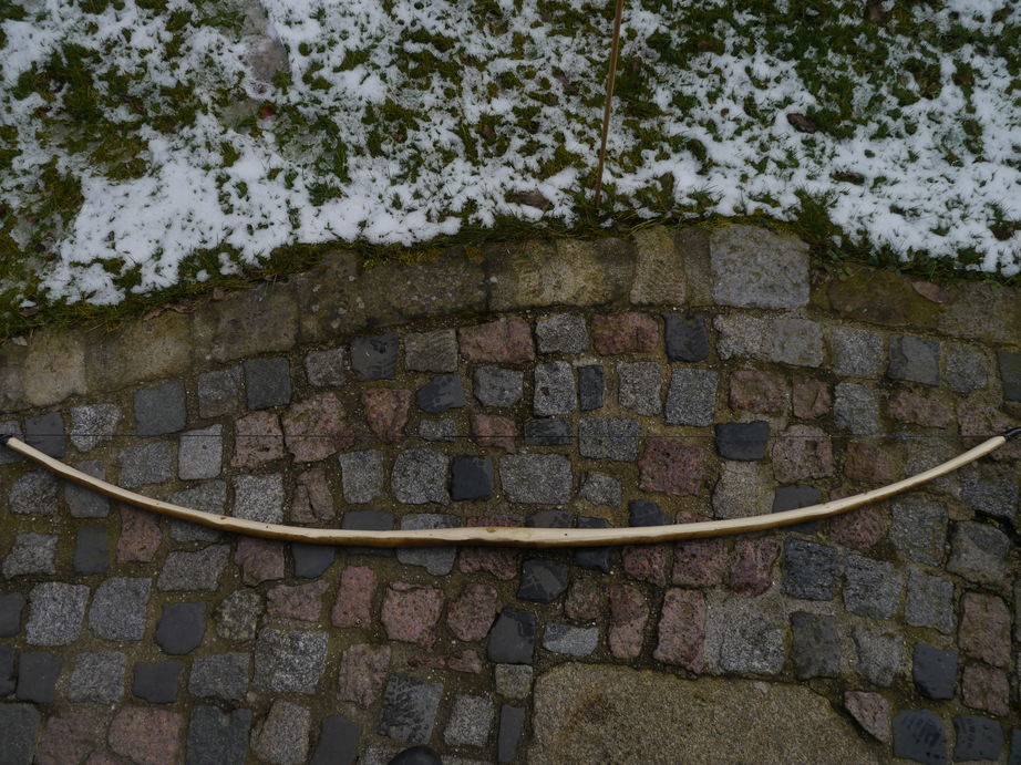

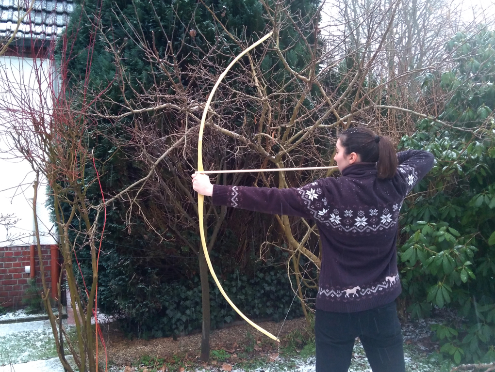

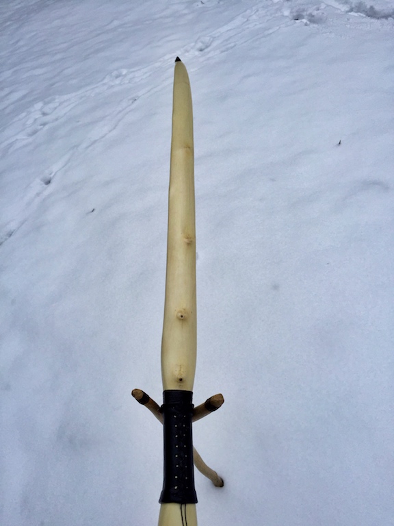

So , mein eiliges Elaborat
PlanB
Holz: Hartriegel
Länge: 173cm NtN
Zuggewicht: 38#@29"
Design: Mädchenbogen
Tiller: Fragwürdig
Sehne : 12 Strang B50, der Bequemlichkeit wegen
zum Bauthread: http://www.fletcherscorner.de/viewtopic ... f458ad7c3a
Ein paar Bilder:
