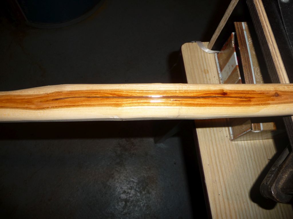

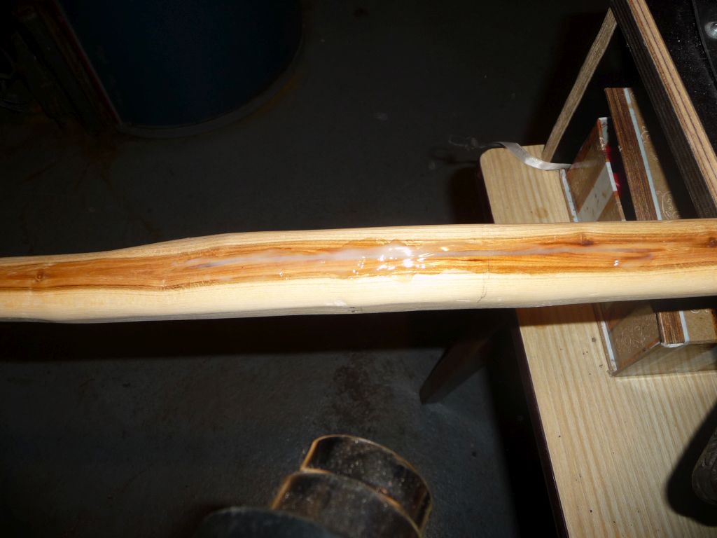

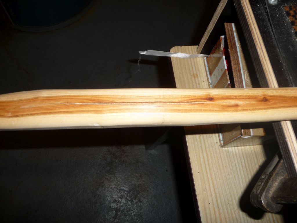

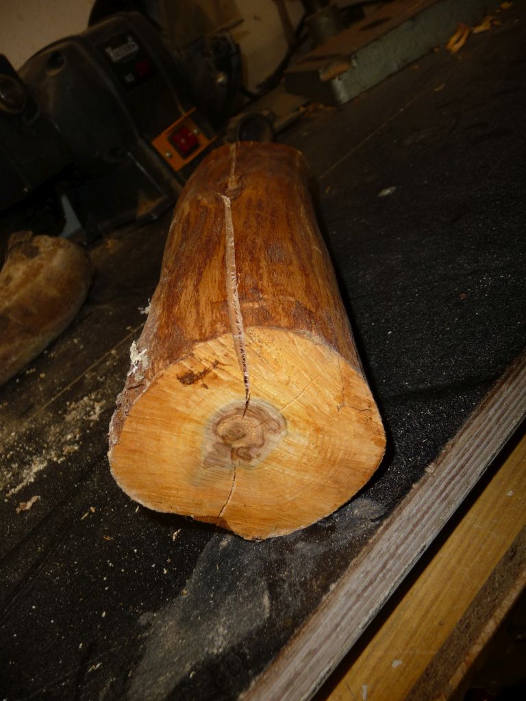

Schlehe:
Nachdem meine Schlehe nur 5g in 24h im Wohnzimmer verloren hat(wiegt jetzt 801g ergibt 0,6% Wasserverlust), habe ich mich entschlossen den Riss im Griff zu füllen. Also Epoxidharz angerührt und mit dem Heißluftföhn richtig in das Holz hineingearbeitet. Jetzt kanns es noch einige Tagen trocknen. Ich denke ich kann spätestens mitte nächster Woche anfangen zu tillern.
Der Hartriegel darf noch länger trocken, bis die Schlehe fertig ist. Schließlich muss er auch 70# vertragen können. Gruß Markus

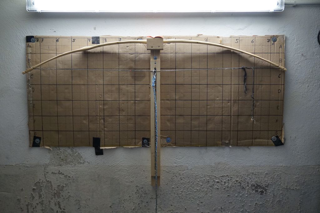

Re: Saplingbow 9 Hieronymus Schlehe/Hartriegel Stabbogen
Schlehe:

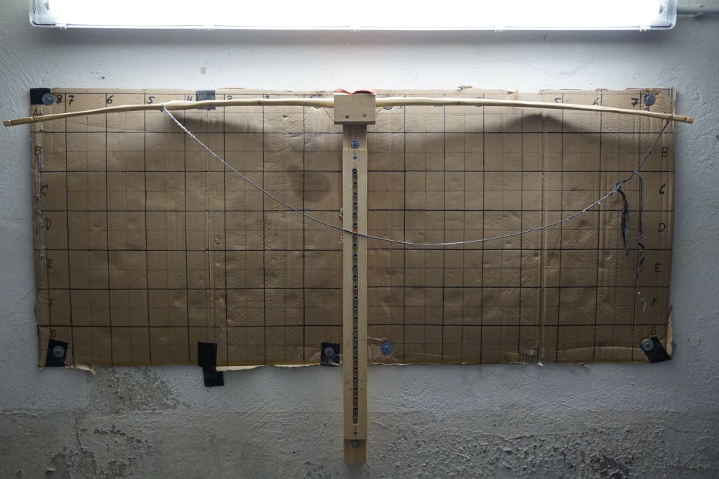

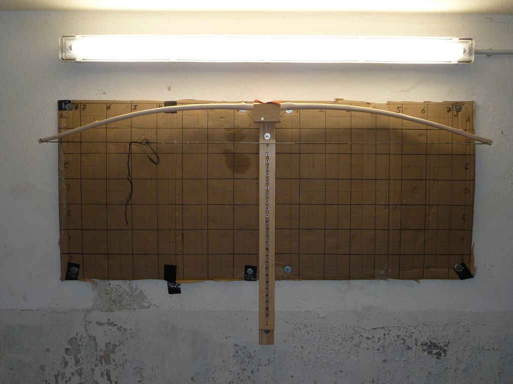

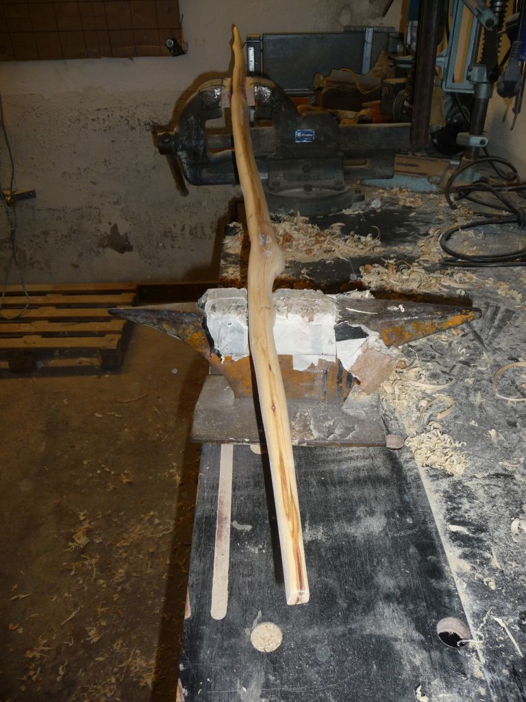

So nachdem der Schlehen Stave kein Gewicht mehr veloren hat, konnte ich die endgültige Bogenform heraus arbeiten.
Das Restsück,dass in der Garage bei minus Temperaturen gelagert war , hat es sozusagen zerrissen. Da bin ich ich froh, dass meine Schlehe überlebt hat. Nun danach habe ich angfangen zu Tillern. Leider habe ich mir über einen kleinen Ast (hat es zerbrösselt) eine Schwachstelle eingefangen, die ausgleichen musste. Anfänglich war ein Zuggewicht von 50# gedacht gewesen. Da ich am großen Ast zuviel Material abgetragen habe, hatte ich mich entschiedennur noch ü 40# anzustreben. Durch die Schwachstelle war auch dies nicht mehr zu halten. Ich liege nun 30 und 35# je nachdem wie weit ich den Bogen ausziehe.(25" / 27").
Das Tillern war nicht ganz einfach, da ich den großen Ast( links oberer Wurfarm) steif lassen musste und direkt dahinter war eine deflexe Stelle. Auf der rechten Seite(unterer Wurfarm) war direkt hinter dem Griff seitlich ein Ast, auch diesen musste ich steifer lassen. Obendrauf kam noch der Drehwuchs auf beiden Seiten. Nun ja ich hoffe der Tiller passt, bzw bei dem 27" tiller bin ich mir nicht sicher ob ich ihn so lassen sollte.
Da meine Frau den Bogen nachher bekommen wird( ihr gefällt der Bogen von Anfang an
) reicht wohl auch der 25" Auszug.
Ich hoffe bei Hartriegel erreiche ich die 70#

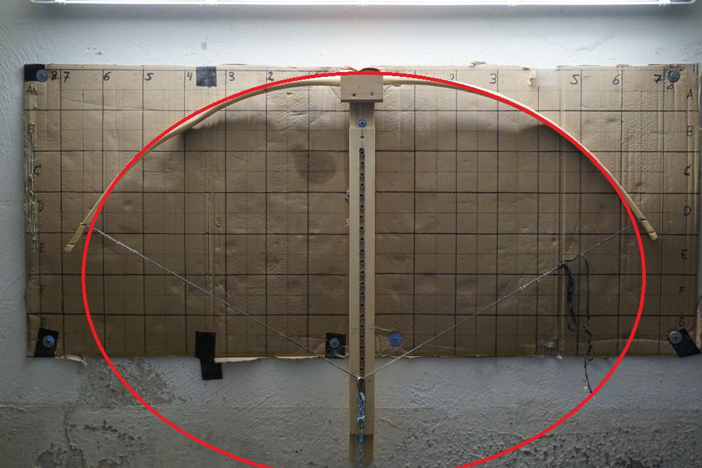

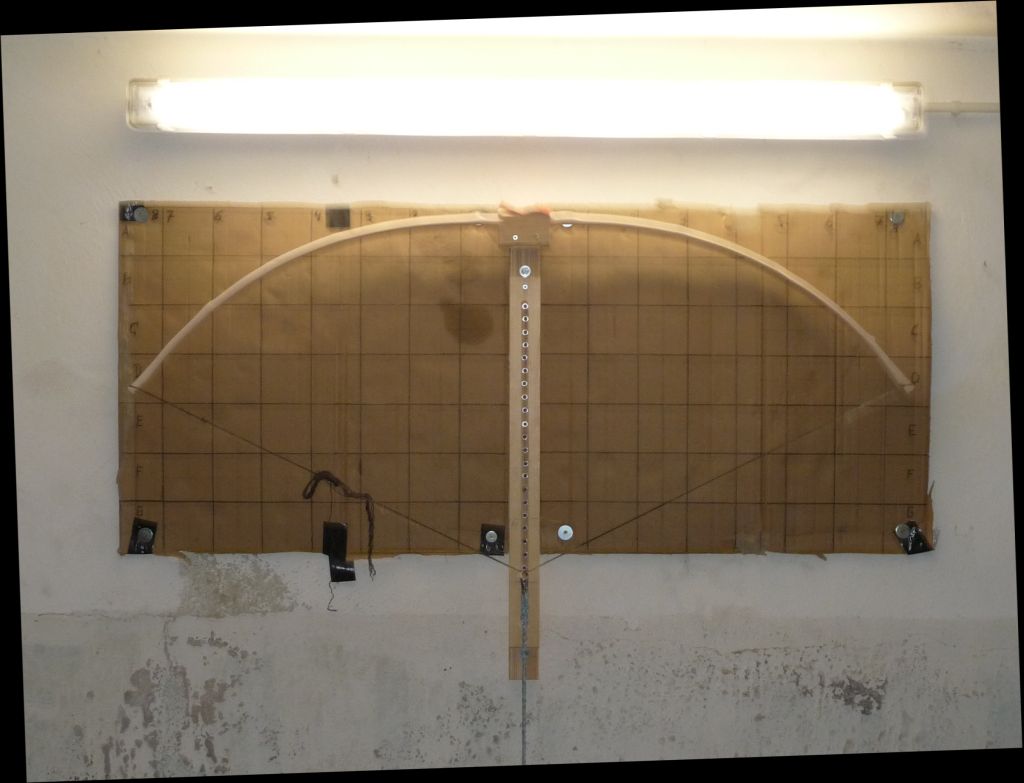

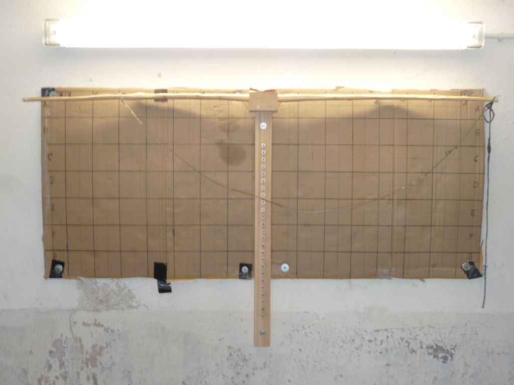

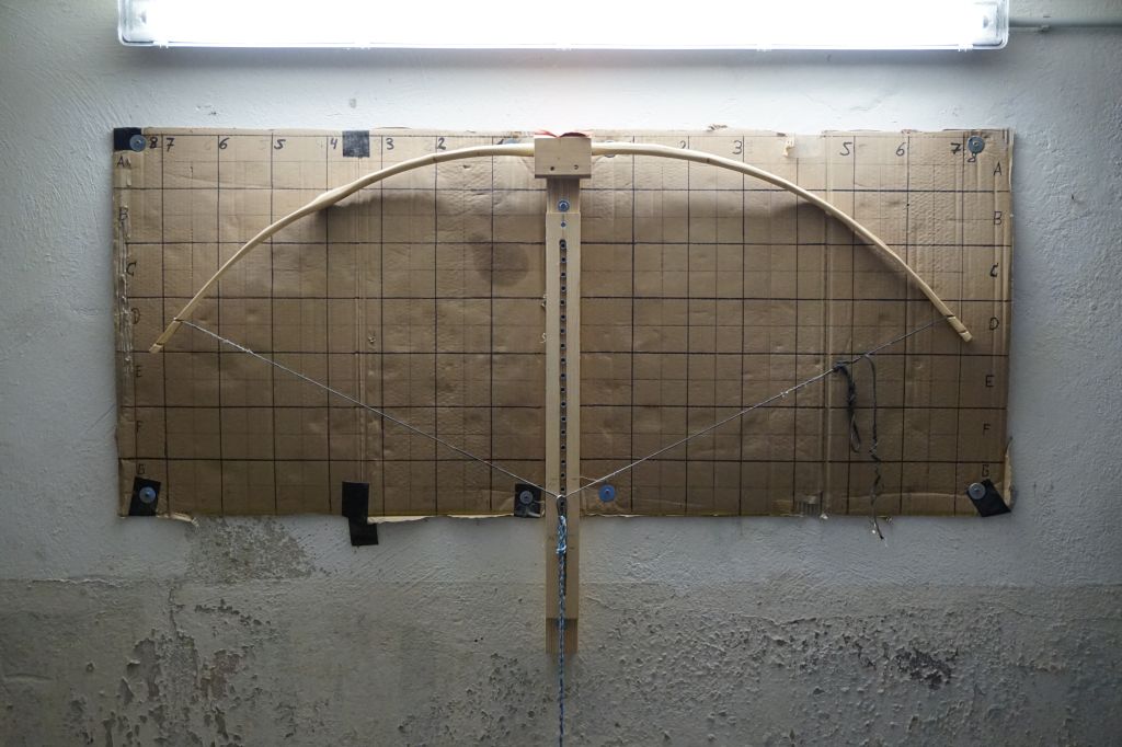

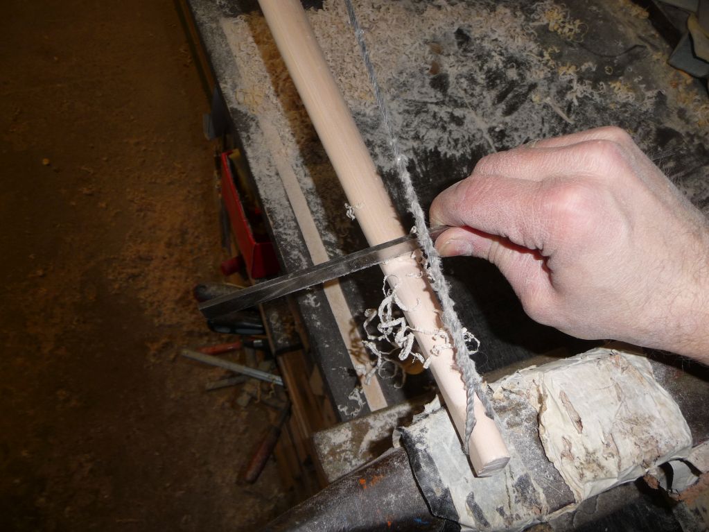

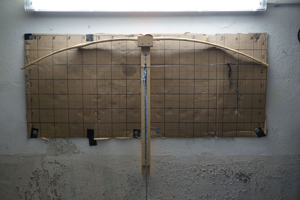

So weiter gings mit dem Hartriegel.
Ich bin fast auf Standhöhe, bis jetzt sieht alles gut aus. Gruß Markus
- Beiträge: 6265
- Hat gedankt: 75 Mal
- Hat Dank erhalten: 240 Mal
Servus, sieht ja gut aus - nur Geduld ist ja noch Zeit!
Die Enden wirken noch etwas steif.

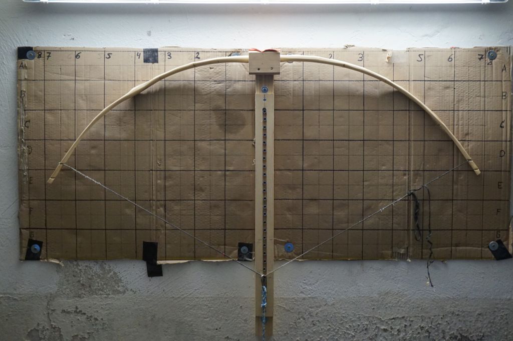

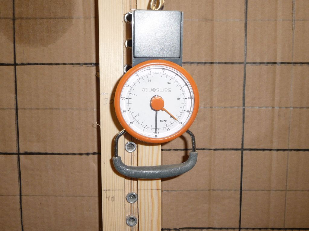

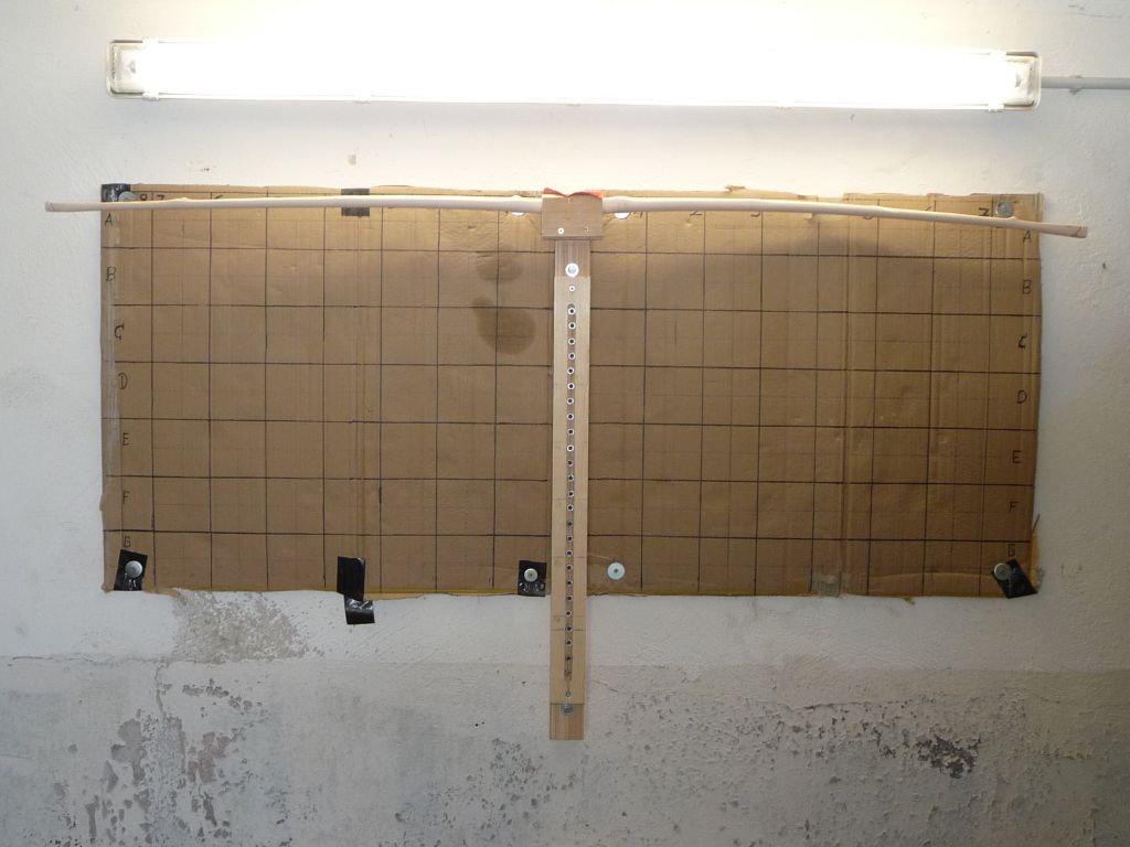

Hartriegel:
So nun bin ich fertig mit dem Tillern. Lief ganz gut und kein Knitter oder Rückenknacken
. Bin nun mit schleifen bei 65#@29'' rausgekommen.
Die Maßse sind 1,80m lang
Dicke: Am Griff 2,8cm auf 1,4cm an den Tips
Breite: Am Griff 3,4 cm auf 2,4 (die ersten 60cm Wurfarm) und dann zu den Tips auf 1,5cm
Gewicht: 664g ohne Sehne
Auszug/Zuggewicht:
30cm - 13#
40cm - 23#
50cm - 33#
60cm - 46#
70cm - 60#
72,5cm - 65cm#
Auszug/Zuggewicht:
30cm - 13#
40cm - 23#
50cm - 33#
60cm - 46#
70cm - 60#
72,5cm - 65cm#
