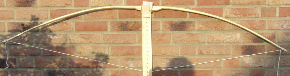

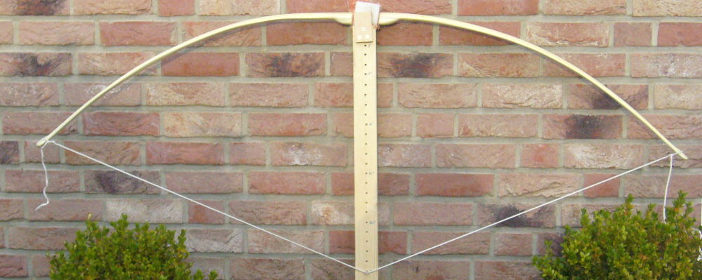

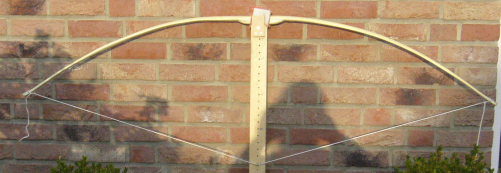

So, ich komme auf die Zielgerade...
Heute tat sich folgendes:
- weil Illmarinen sagte "kürzen" bin ich dem gefolgt, allerdings nicht je 5 cm sondern etwas weniger; NN sind jetzt 183 cm. Sicher ist sicher bei Knautschrobiniensplint. :)
- wenig getillert (ich trau mich nicht mehr so richtig)

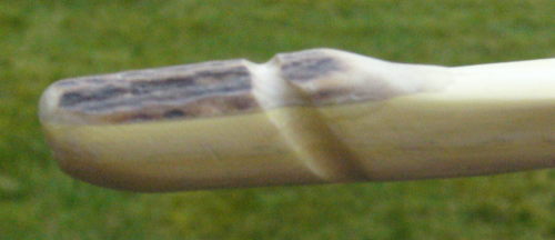

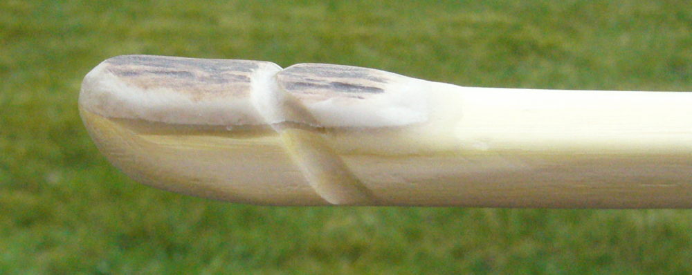

- außerdem Tipoverlays aus dünnem Geweih aufgeklebt, Tips anschließend ausgeformt. Ich weiß, notwendig sind die Dinger nicht, aber mir gefällt´s halt. Und ich wollte es mal probieren. Gründe genug, wie ich finde. ;)

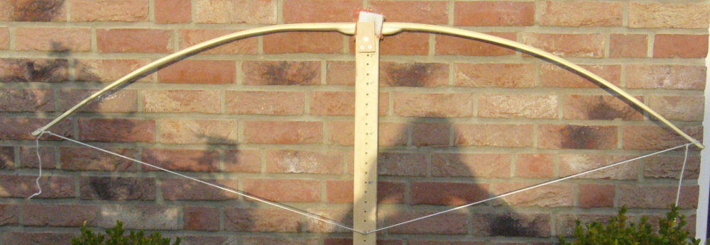

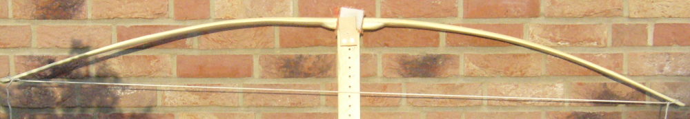

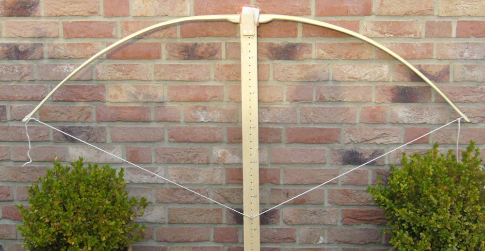

- ordentlich geschliffen (240er Papier, Stahlwolle). Da ist noch Luft nach oben, insbesondere wenn jetzt gleich einer wegen dem Tiller schreit (ja, beidseitig außen müsste noch was passieren, insbesondere biegt links griffnah zu viel ...)
So, Fotos:
Standhöhe
Standhöhe
15"
15"
20"
20"
25"
25"
Vollauszug (28")
Vollauszug (28")
Noch die beiden Tips (Sorry für das unscharfe...)

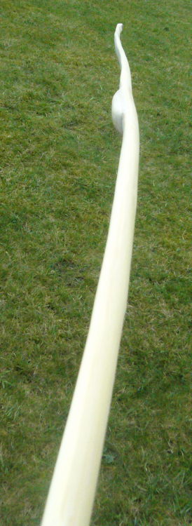

Etwas Set gleich nach dem Abspannen hat er:
Leichter Set...
Leichter Set...
Im Moment hat er 45#@28", also genau das was ich haben wollte. Wenn durch eventuelles Nachtillern noch 2-3# verloren gingen wäre das i.O.
Wie immer: gern noch Kommentare!

Wirklich rund ist der Tiller noch nicht, aber ich würde ihn jetzt auch so lassen und mal kräftig schießen gehen.
Dabei aber laufend gut beobachten, ob sich was stark verändert und dann ggf. nacharbeiten.
Viel Spaß mit dem Bogen und möge er lange Freude bereiten.
