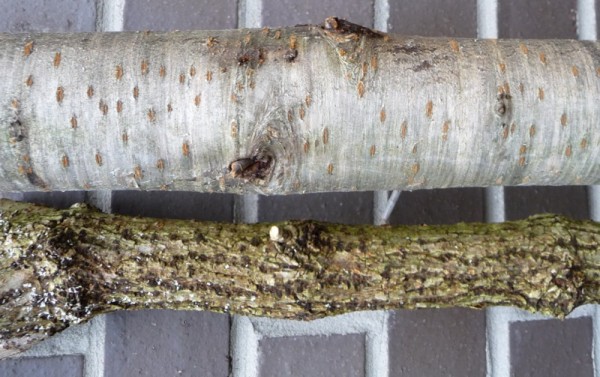

Sap 2: Traubenkirsche "Weise Göre"
( denke ich ??? , bin mir da nicht ganz sicher. Deshalb darf gerne jeder mal einen Blick darauf werfen )
Zur Bestimmung kann ich sagen ( nach Gehölzbestimmung Lüders ): Knospen wechselständig / spiralig; Blätter ( im Sommer ) eliptisch / gezahnt. Deshalb komme ich auf die Traubenkirsche.
Die Rinde aber kann ich nicht wirklich zuordnen, bei Baumkunde.de. ( Im Wald war sie Rinde rot-braun, auf dem Rinden-Foto wirkt sie nun heller, eher grau )
Das Holz ist hell, auch das Kernholz. Man erkennt die Jahresringe und es hat einen dunklen Markkanal ( 2 mm )
Egal was Du bist. Ich bau Dich! >:)
Maße Stämmchen = 180x10x9 CM
Maße Rohling ( leichter Bodentiller )= 180x4 breit x2,5 CM
Arbeitsschritte = Rinde weg, Bogen-Bauch bis auf Markkanal geöffnet, Grobe Bogenform aufgezeichnet und die Seiten angepasst, Aufgespannt zum trocknen
Trocknen = 1.Woche Keller, 2. Heizungs-Keller, 3. fange mal an zu wiegen....bei < 3 g/Tag gehts weiter.
Der Knüppel brauch bestimmt länger wie der Pimpf.
Gelegt...
Knospe hier, Rinde oben beim Pimpf
Halbfertige grobe Bogenform

Servus Kollegen
Ich wollte noch mal nachhaken....
Kann mir einer der Holzkundigen bestätigen das es Traubenkirsche ist, oder eben evtl. benennen was es sonst ist?
VG Zacki
Chirion
Beiträge: 2584
Re: Saplingbow 7, Zacki, Holunder + Traubenkirsche
Beitrag von Chirion »
Kirsche mal ziemlich sicher, für Traubenkirsche ist mir die Rinde fast ein wenig zu horizontal kontrastiert aber bin mir da auch nicht ganz sicher
inge
Beiträge: 2946
Hat gedankt: 12 Mal
Beitrag von inge »
Die Rinde geht eher in Richtung Vogelkirsche. Die Rinde der Traubenkirsche riecht unangenehm. Mal geschnuppert?

Chirion
Beiträge: 2584
Vogelkirsche hätt ich vom ersten Eindruck auch eher gedacht

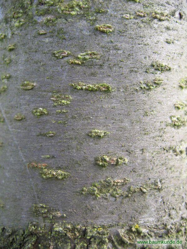

shadowman
Beiträge: 74
Registriert: 03.05.2014, 09:41
Beitrag von shadowman »
Mal nur so im Rindenvergleich würde ich jetzt auf Mirabelle tippen
Der Stamm von Zacki
Der Stamm von Zacki
Rinde der Mirabelle dargestellt bei Baumkunde.de
Die Knospenform passt eigentlich auch nicht zur Traubenkirsche.
Mit ganz viel zu tun vielleicht noch die Gemeine Traubenkirsche.
http://www.baumkunde.de/Prunus_padus/
L.G. Thomas

zacki
Beiträge: 342
Registriert: 10.02.2009, 11:44
Beitrag von zacki »
Hey Leute
Danke für Eure Einschätzung.
@Chirion: Kirsche ist schon mal gut
@ Inge: Der Geruch ist "normal"
@ Shadowman: Mirabelle? Habe leider noch nie Früchte an dem Baum gesehen.
Gemeine Tr.Kirsche = Aus meiner Erinnerung herraus sind die Blätter stärker gezahnt am Rand. Aber die Blattform passt.
VG Zacki
