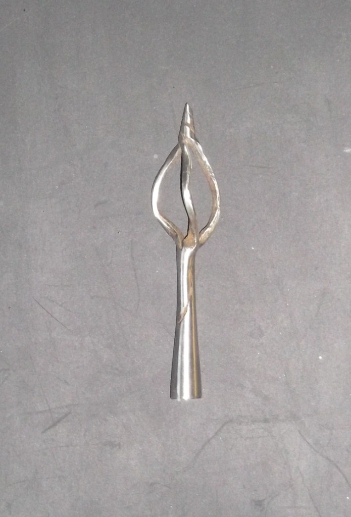

So, hier mal wieder eine geschmiedete Bodkin-Untat von mir für die Fans und Freunde der gepflegten Schwerlastbeschleuniger (jaa, damit ist ein "Warbow" gemeint...
), falls und wenn selbige mal "Feuer und Flamme" für Ihr Hobby sein wollen...
Ausgangsmaterial Federstahl
D = 12mm
Länge = 12 cm
Breite = 20 mm
Tülle = 11 /32
Gewicht = 349 gr. (deswegen auch 11/32; mit 23/64 hatte sie noch 444 gr)
Alles in allem natürlich ein bißchen schwer, trotzdem ist das gute Stück von meinem 50# Samick ballistisch abgeschossen immer noch satte 120m geflogen...
Aber ich werde morgen mal einen (oder mehrere
) etwas leichtere schmieden...
D = 12mm
Länge = 12 cm
Breite = 20 mm
Tülle = 11 /32
etb

Re: Bodkin mit Tülle Schmieden
Jung...!
Die "Schmiedehaut" nennt sich Zunder und geschliffen wird eigentlich nur, um das Gewicht zu reduzieren / anzupassen.
Vielleicht n´klitzekleines bißchen für die Optik, wenn es denn unbedingt Not tut...
Aber mit schämdichkalien wird da nix gemacht, Drahtbürste ist das Mittel der Wahl...!
Hmm... nen´ "Schmiedelong" für Branderspitzen... mal schauen, besteht denn da überhaupt so allgemein interesse dran,...?
etb

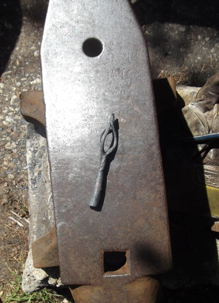

@First-break, jup so stell ich mir das auch in etwa vor, aber nochmal schon alles Schritt für Schritt zu sehen ist dann zum nachschmieden soch besser
@eddy
Ist die Spitze vorne dann feuerverschweißt??
@eddy
@all...
Jaja, ich seh schon, Ihr wollt UNBEDINGT einen "Schmiedealong"...
@Hairun...
Nee, Feuerverschweißt nicht, da happerts entweder an mir oder am Stahl... die Spitze ist einfach glühend fest zusammengedreht, das hält ganz gut und sieht iwie m.M.n. auch etwas besser aus...
@First-break...
Ja, so in etwa, kann man so machen, wie Du das beschreibst, ich biege die allerdings einzeln umeinander...
Eigentlich ist die Spitze auch mehr oder weniger ein geretteter Fehlversuch, ursprünglich sollte der Käfig aus drei Stangen bestehen, nur ist mir beim Spalten ein kleiner Fehler unterlaufen und die dritte Spitze ist mir (natürlich erst NACH dem Ausschmieden...Grrr..
) abgeknickt...
Wie gesagt, werde heute mal etwas leichtere mit drei Stangen machen und dabei versuchen, die Cam laufen zu lassen...
Iss etwas kompliziert, weil normalerweise filmt meine Madame, nur bei diesen Spitzen muß Sie beim Spalten mit anfassen, also muß ich dafür das Stativ aufstellen und entspr. ausrichten, mal schauen ob´s was wird...
etb
@Hairun...
@First-break...
etb

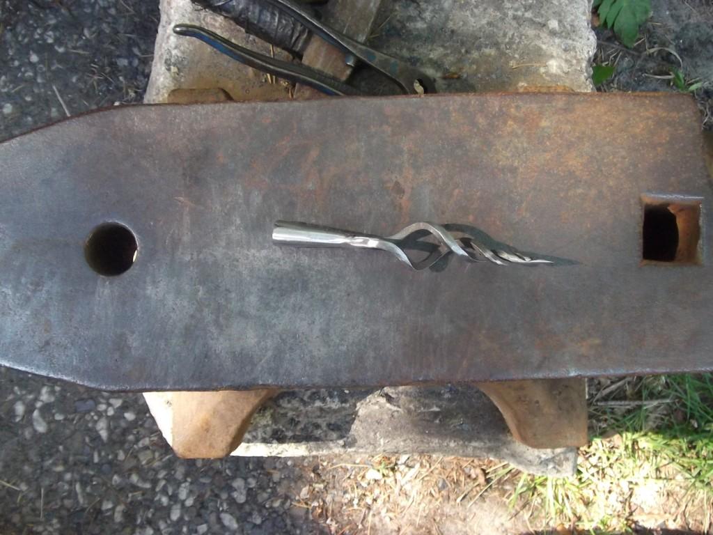

Jau, ist was geworden...
Brander-Bodkin mit drei Stegen, 11/32´er Tülle und zarte 249gr schwer... und das ganze auch noch auf Video...
Iss aber trotzdem eine ganz schöne Fummelei, vor allem dann, wenn man noch nicht so die rechte Übung bei den Dingern hat...
http://youtu.be/LkvrV1RFN6Y
Denn mal viel Spaß beim Nachfummeln...
etb
etb
