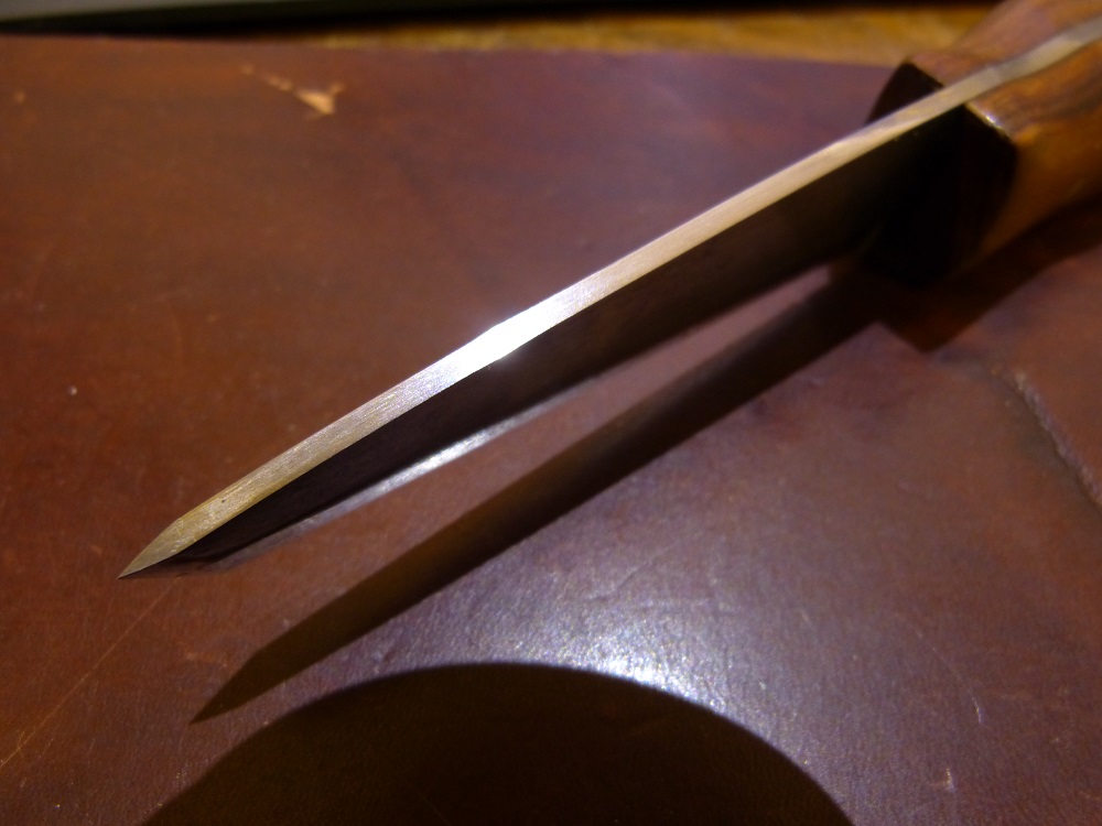

Die original Leuku hatten das nie, es ist vielmehr ein marketing-gag, den Marttiini vor ca. 6 Jahren mit einem neuen Jagdmesser-Typ, dem 'Wincut 160' herausbrachte. Das ist auch schon das so ziemlich einzig mir bekannte scandinavische Messer mit dieser Klingenunterteilung und hat mit dem traditionellen Leuku bis auf die Birkenholz Griffschalen nichts mehr gemein, sogar der Stahl ist Scandinavien-untypisch 440er C.Rado hat geschrieben:Ich kenne das von finnischen Leuku-Messern, dass man machmal an verschiedenen Stellen unterschiedliche Anschliffe für unterschiedliche Zwecke hat. Ein flacher Skandischliff ist toll in Sachen Schärfe und Nachschleifen, beim Holz oder gar Knochenhacken aber empfindlich etc. deshalb sind manche Stellen ballig geschliffen.
http://3.bp.blogspot.com/-g2ss-VJxbvo/T ... iin+CR.jpg
Ich finds auch nicht unbedingt schön, aber wers lieber nützlich will.
Das Leuku in deinem link sieht mir ziemlich nachgearbeitet aus, möglich daß man sich da an dem Wincut orientiert hatte.
Als ausschließliches Jagdmesser beträgt der vordere Klingenteil der etwa 16 cm langen Klinge hat im Gegensatz zum hinteren mit 22°, einen balligen Schleifwinkel mit 28 Grad und ist neben gröberen Arbeiten in erster Linie zum Enthäuten gedacht.
Die original Leuku, die bei den Saami als echte Universalmesser eingesetzt werden, haben selten Klingenlängen unter sieben bis eher neun Zoll, sind aus Karbonstahl (wie halt in deinem link gezeigt, nur eben mit einem weniger schmuckvollen Griff) und ersetzen u.a. auf ganzer Länge auch Säge und Axt - da brauchste keinen extra Anschliff mehr...
Das Leuku in dem link ist aber sehr schön - ist das deins ? Wenn ja, woher hast du es ?
@ TE
Für ein "Bogenmesser" würde ich darauf achten, daß das Messer eine einseitig geschliffene, extra gehärtete Spitze haben sollte die von ihrer Geometrie nicht zu stumpf sein sollte. Klingenlänge nicht unter 16 cm und einen möglichst etwas abgewinkelten Griff - natürlich in full tang Bauweise und mit nicht zu breitem Klingenrücken - würde nicht über 4 mm gehen, möglichst 3-3,5 mm - mit einem guten, elastischen Stahl und korrekter WB reicht das völlig hin.
Hetzer

Also ich habe sowas beim Leuku zum ersten mal auf diesem Bild in dem link gesehen, kenne diesen Anschliff aber ansonsten schon eher von diversen Kampf- Jagd- od. Überlebensmessern. Traditionell gibts ein Messer aus russischer Herstellung, bei dem das ähnlich wie beim Marttiini Wincut ausgelegt ist, das is aber auch eher 'n halber Säbel und war ursprünglich als Beiwaffe für Bogenschützen gedacht... ->
