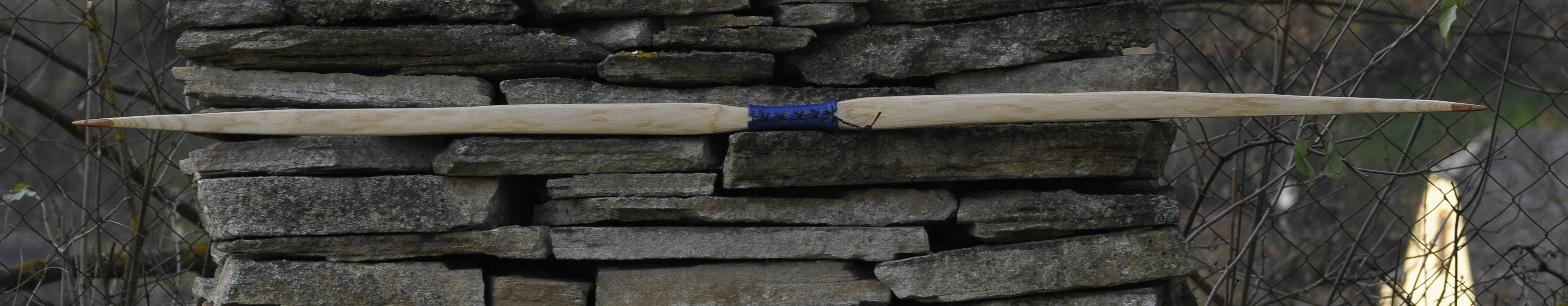

Mein erster Versuch eine Esche mit Stauchrissen am Bauch zu retten, da der Esche Flachbogen am Bauch in Griffnähe angefangen hat Stauchrisse zu produzieren habe ich ihn zur Seite gelegt und für die thermische Verwertung gelagert. Einige Monate später hab ich mich entschlossen ein Facing zu versuchen, ich hab aus einem Hickory Brett 4 mm dicke Laminate gesägt und mit Epoxy auf den Bauch der Esche geklebt. Gewickelt mit Fahrradschlauch.
Da mir der Bogen viel zu stark war, habe ich von der Esche noch einen Ring abgenommen und am Bauch etwas am Hickory gekratzt. Im Griffbereich hab ich einen Ring am Rücken sehen lassen und an den Enden mehrere Ringe.
Hat gut funktioniert, der Bogen schiesst sehr flott, bin zufrieden.
Daten:
50# bei 28"
NzN 166 cm bei 530 g mit Sehne und Griffleder
Nocken aus Zwetschkenholz
Finish einige Schichten Schellack.

Ich stelle mir das schwierig vor, eine wirklich plane Fläche zum Kleben zu schaffen.
Wie hast du das gemacht? Und ein Foto vom kompletten Facing wäre auch schön.

Servus Schnabelkanne
Interessanter Bogen, gefällt mir. Die leicht geflippten Tips nicht gebogen sondern ausgesägt. Hat das einen besonderen Grund und hast sowas schon gemacht bzw. Erfahrungen mit deren Haltbarkeit bei 50# ?

Coal hat geschrieben: 11.12.2022, 18:53 Servus Schnabelkanne
Lg Coal
Die Tips sind nicht ausgesägt, ich hab nur einige dünne Ringe abgetragen und dabei an den Tips stehen lassen.

Nacanina hat geschrieben: 11.12.2022, 15:50 Sehr schön.
Nacanina
Die Fläche war nicht ganz plan, war ja nicht vorgesehen für ein Facing. Da das Laminat sehr dünn war hat es sich beim Wickeln mit dem Fahrradschlauch gut angepasst, bei den fade outs hab ich das Laminat mit Hitze vorher etwas gebogen.
Am vorletzten Bild ist das Hickory Facing zu sehen.

Danke für den Hinweis.
Das Foto ist so schmal, das hatte ich nicht gesehen.
