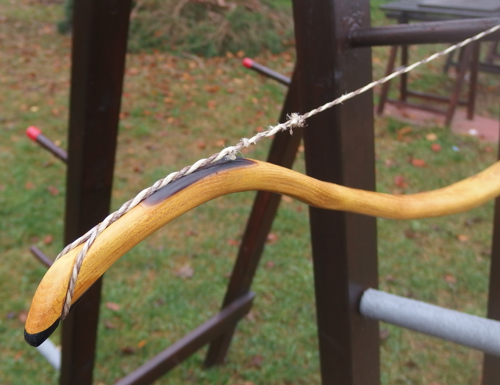

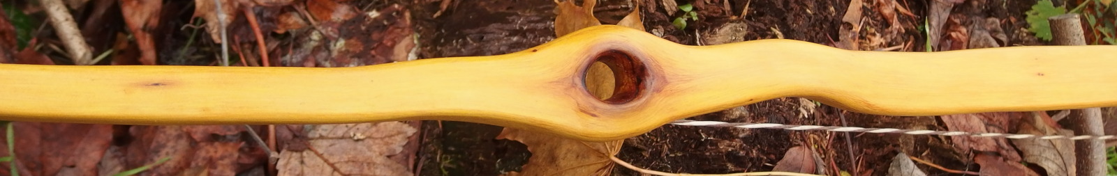

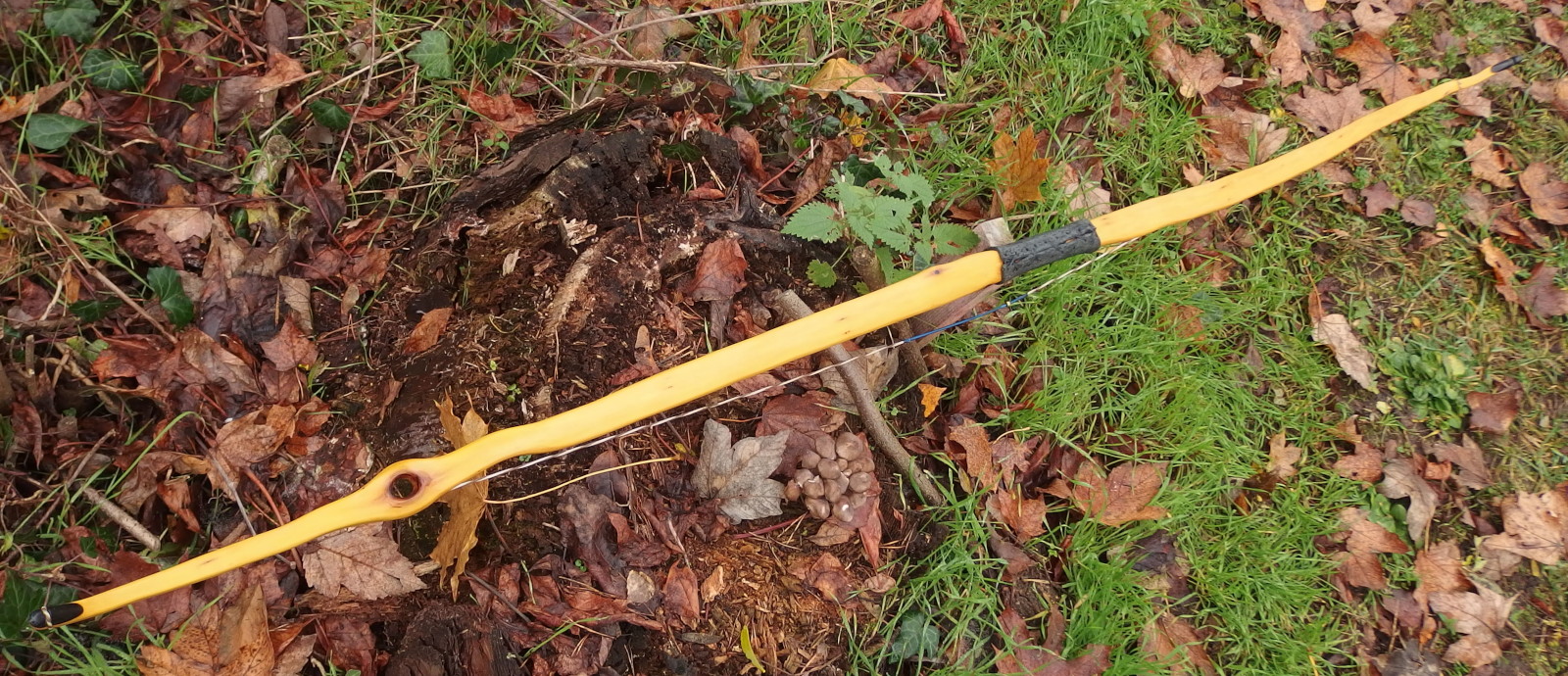

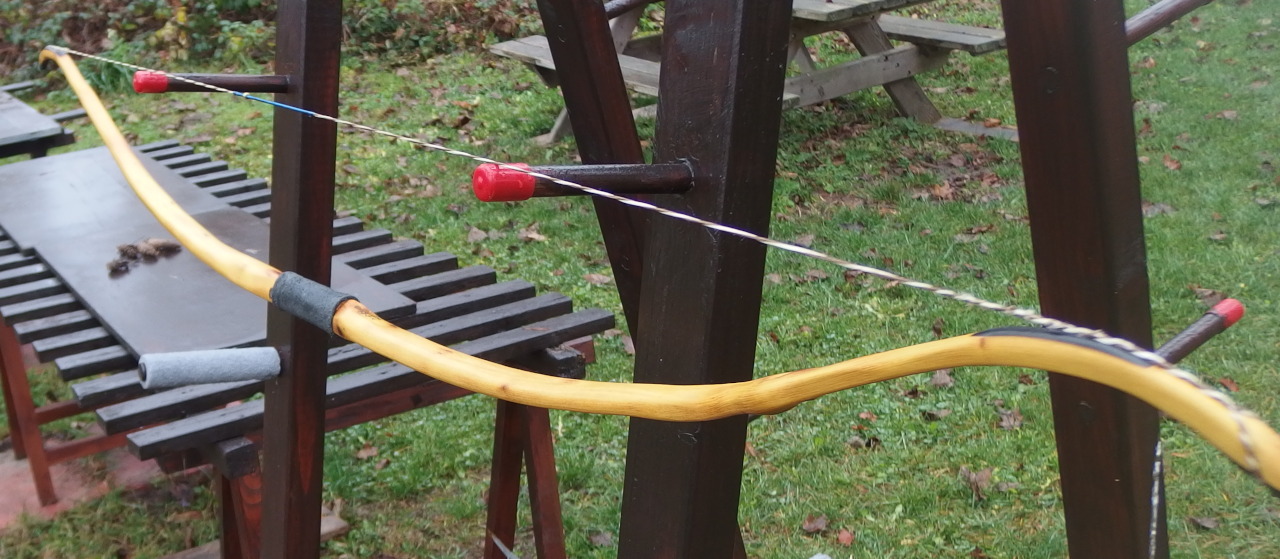

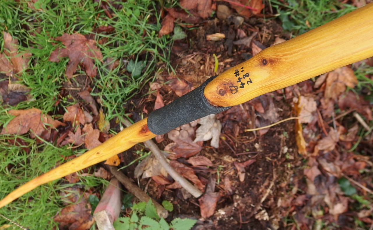

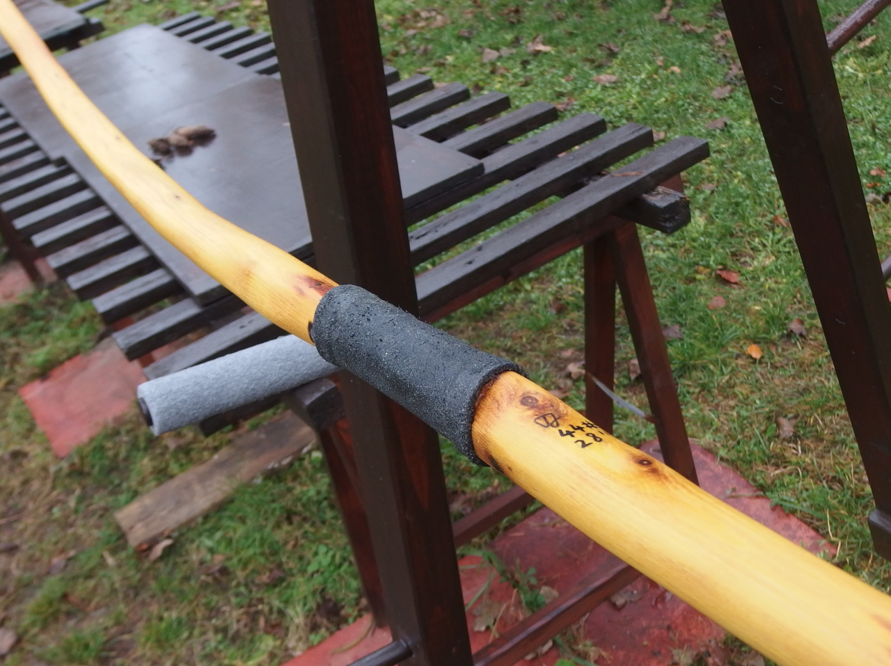

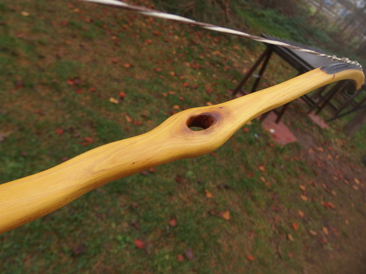

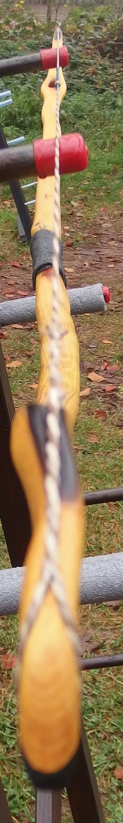

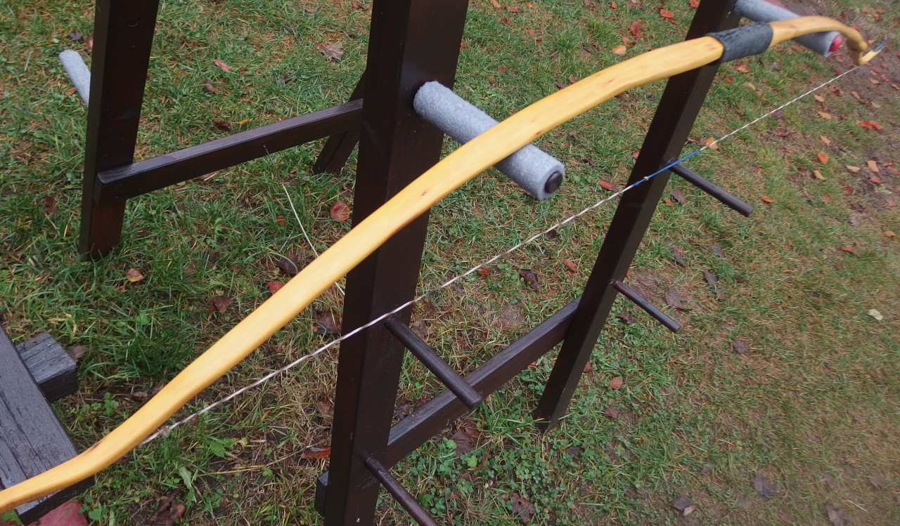

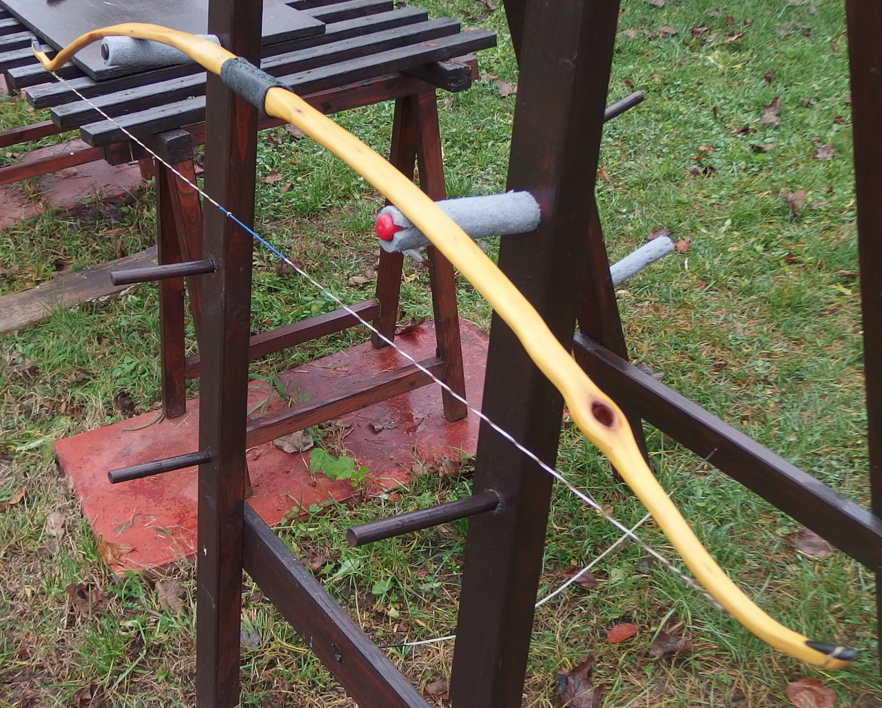

Hier der nächste Osage aus dem schwindenden Vorrat, der fünfte aus insgesamt drei Spaltlingen, siehe viewtopic.php?f=15&t=32297.
Dieses Stück fiel als Boden eines restlichen Staves ab, und war dann auf den zweiten Blick doch kein Abfall. Da er goldene Farbe hat der Name. Gewicht 460g mit allem (Sehne, Ledergriff). Arrowpass und Tip-Overlays aus Wasserbüffelhorn, ebenso Sehnenbänkchen. Die Recurves sind etwas stärker gebogen. Griff biegt leicht mit, mit Leder aufgefüttert, schwarzes Leder (mit Fleischseite) als Griff. Die ganze Bandbreite an Osage: Astloch, Wellen, Dellen, Ästchen. Finish Hartöl+Bienenwachsbalsam. Sehne 10 Strang Fastflight (Spectra 652). Bogenlänge 166cm, Zuggewicht ist 44#, wobei ich noch keinen Osage unter 44# gebaut habe ;D
Hier dann eine Auswahl an Bildern. Der Sehnenverlauf ist schon mittig, auf dem Bild habe ich leider die Perspektive nicht richtig festgehalten. Wetter war leider nicht gut zum Fotografieren, aber da kann man im Moment lange auf Sonne warten...
Viele Grüße, Uranus

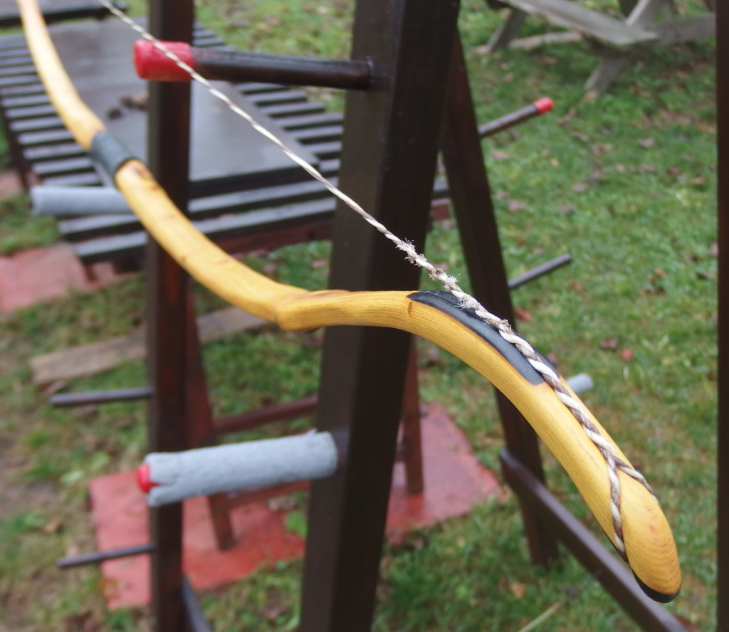

Ein Recurve
Ein Recurve
Standhöhe
Standhöhe

Das Astloch
Das Astloch

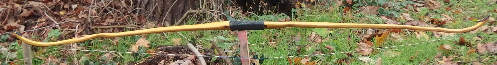

Gesamtansicht
Gesamtansicht
Sehnenverlauf am Recurve, knifflig

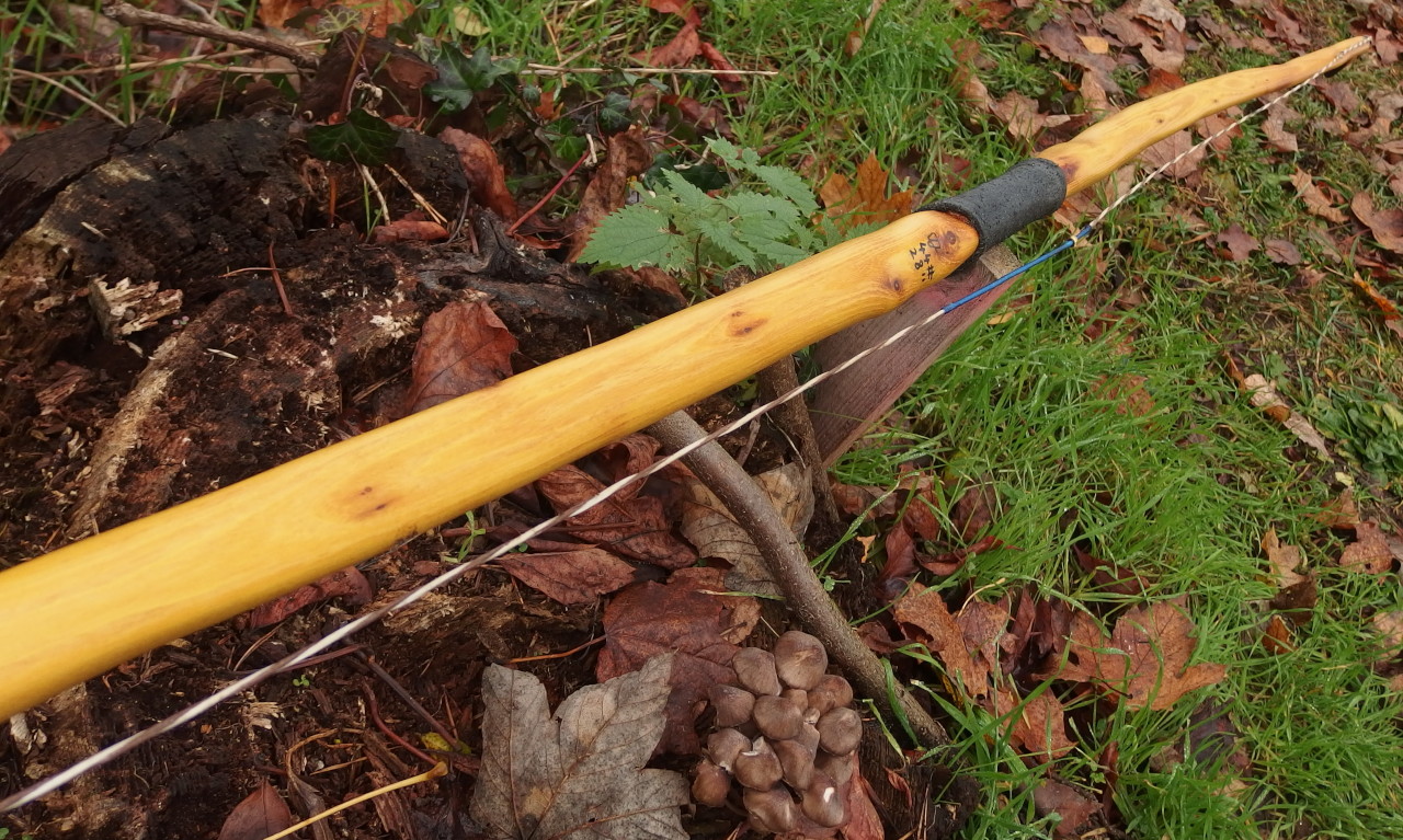

Bauchansicht mit Griff

Das Astloch
Das Astloch

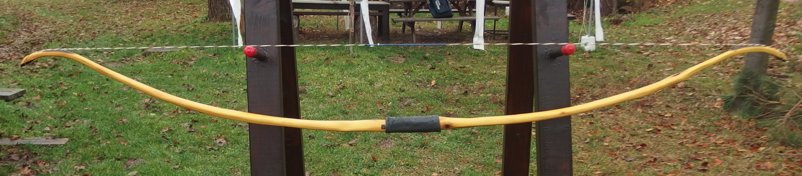

Vollauszug
Vollauszug

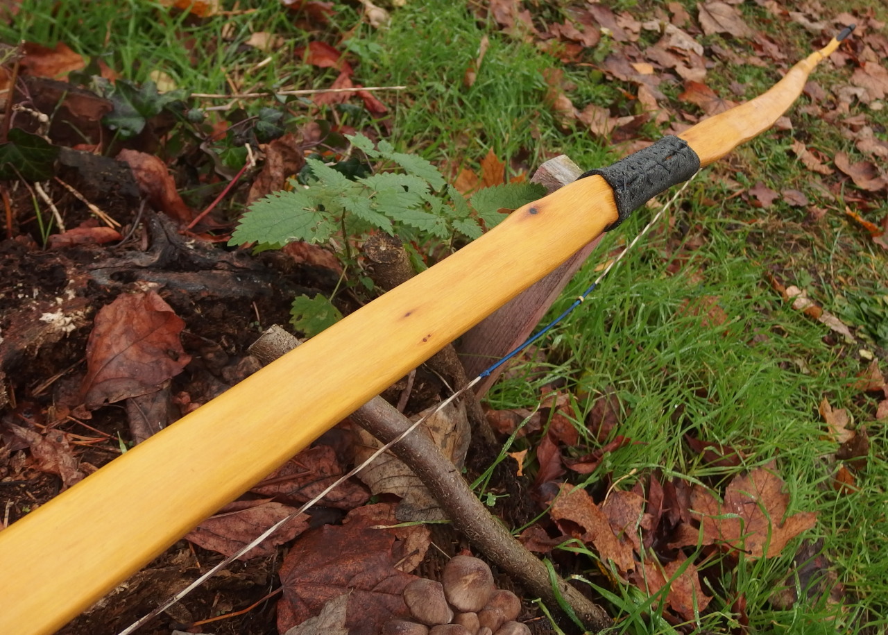

Rücken
Rücken
