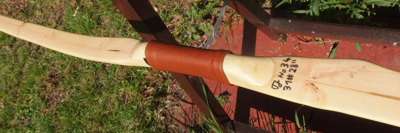

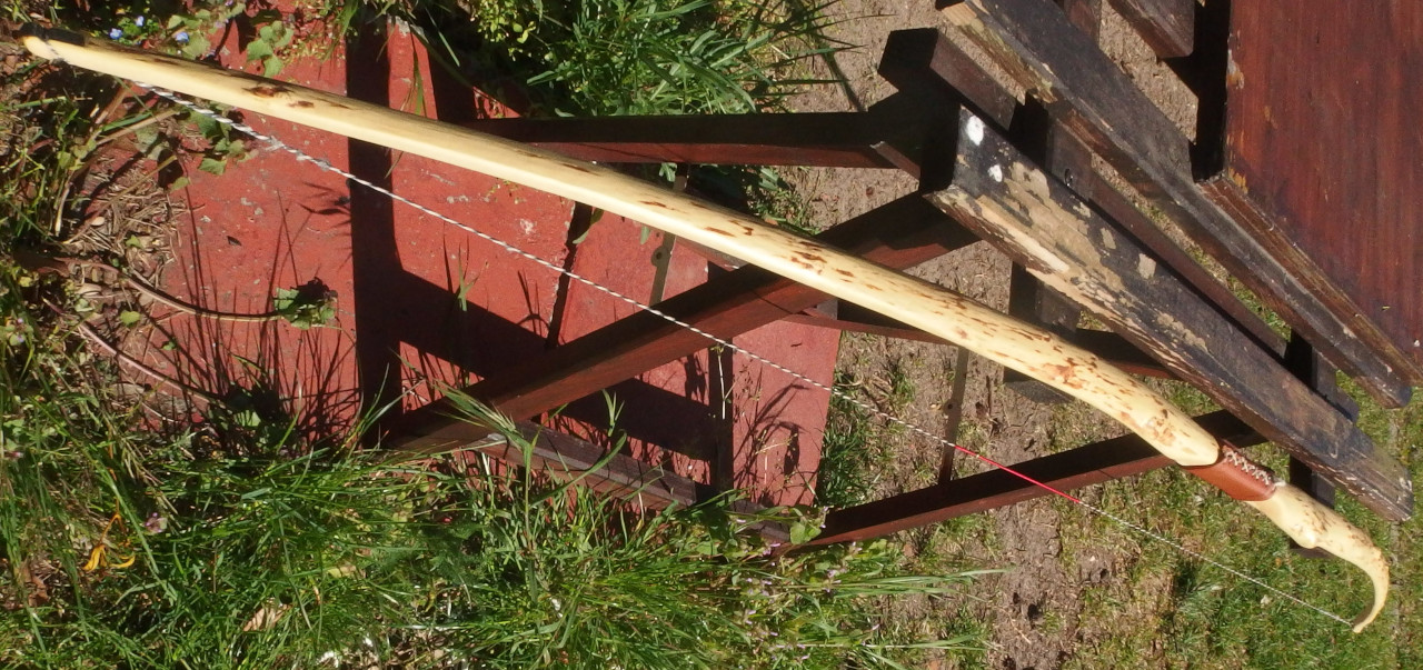

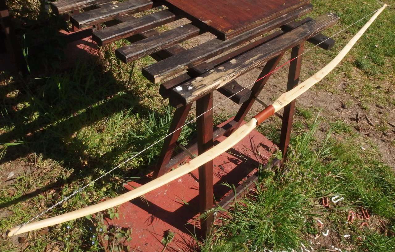

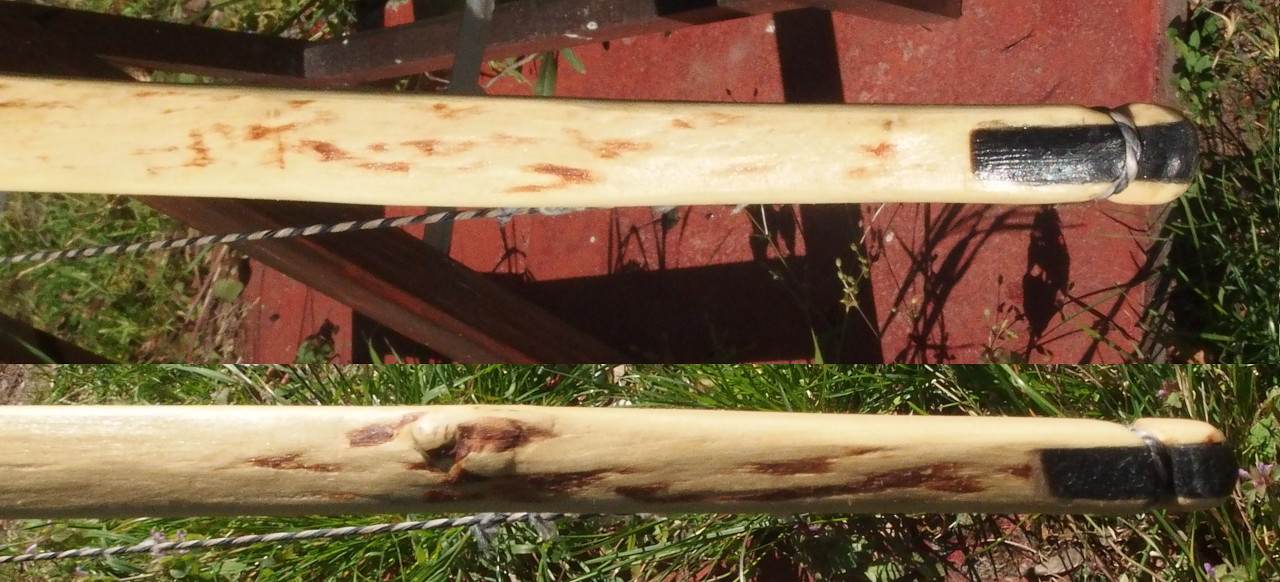

Aus einem kleineren Hartriegel-Stämmchen gespaltene Hälfte zu einem Bogen verarbeitet. Nichts wirklich besonderes, Versuchsobjekt für Horn-Inlays an den Tips und Sehnenkerben dann im Rücken, deshalb Präsi. Leichter Reflex im unteren Wurfarm, dickeres Astloch unten hinter dem Griff. Dünner Griff mit Ulme aufgedickt und Leder ummantelt, Arrowpass ebenfalls aus Horn. Sehne aus Fastflight (hatte noch eine in passender Länge da). Breite Nähe des Griffes ca 36mm, Dicke ca. 17mm. NtN 167cm. Gab nur 31# her, schießt aber schön präzise. Hartriegel mit etwas Bast und Leinölfirnis als Finish sieht nett aus.

Tips
Tips

Astloch
Astloch
Griff
Griff
Griff
Griff
Gesamtansicht
Gesamtansicht
Gesamtansicht
Gesamtansicht

Wow, der gefällt mir gut. Hervorragender Tiller. Und mit dem Bast und dem Astknubbel schön urig 😁👍🏻

Sieht gut aus, gefällt mir immer richtig gut mit dem Astloch und den Bastresten am Bogenrücken!
Aber der Bogen ist wahrscheinlich für das Zuggewicht fast bissl zu schwer oder?

Nochmal nachgemessen:
Breite*Höhe am Griff 35*17
Breite*Höhe am Tip 12*12
Gewicht mit allem 505g.

MrCanister123 hat geschrieben: 12.05.2021, 10:03 Aber der Bogen ist wahrscheinlich für das Zuggewicht fast bissl zu schwer oder?
Ziemlich sicher. Bei dem Zuggewicht koennt er um 30-40% schmaeler sein, ohne dass der Hartriegel motzt.
Ansonsten sehr schoen!

Die Nocken sind Geschmacksache!

Servus, ja schön getillert ist er gefällt mir sehr gut, Oberflächenfinish auch gut, aber die Nocken gehen besser, schöne Overlays aus einem dunklen Holz oder aus Geweih gefallen mir da besser.
