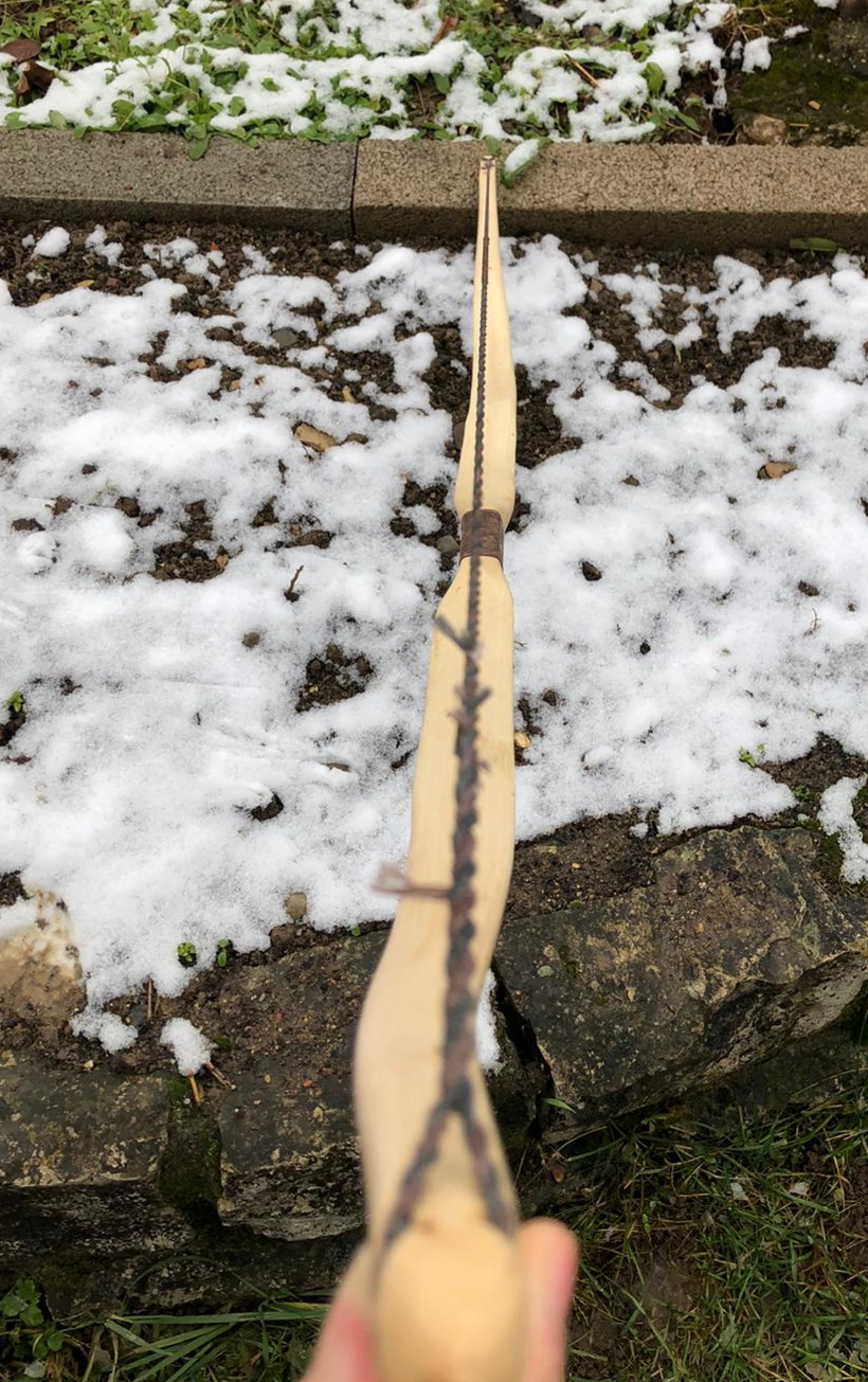

60# bei 28"
60# bei 28"

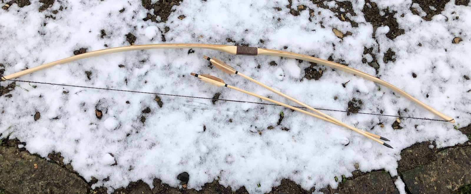

entspannt
entspannt

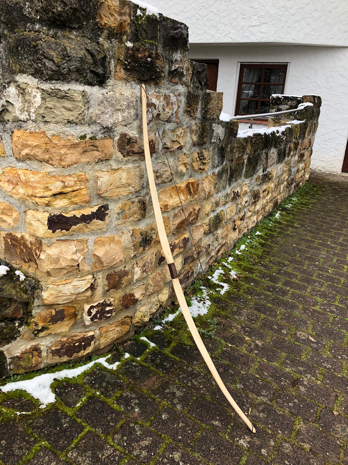

Bogenrücken
Bogenrücken
Bogenbauch
Bogenbauch

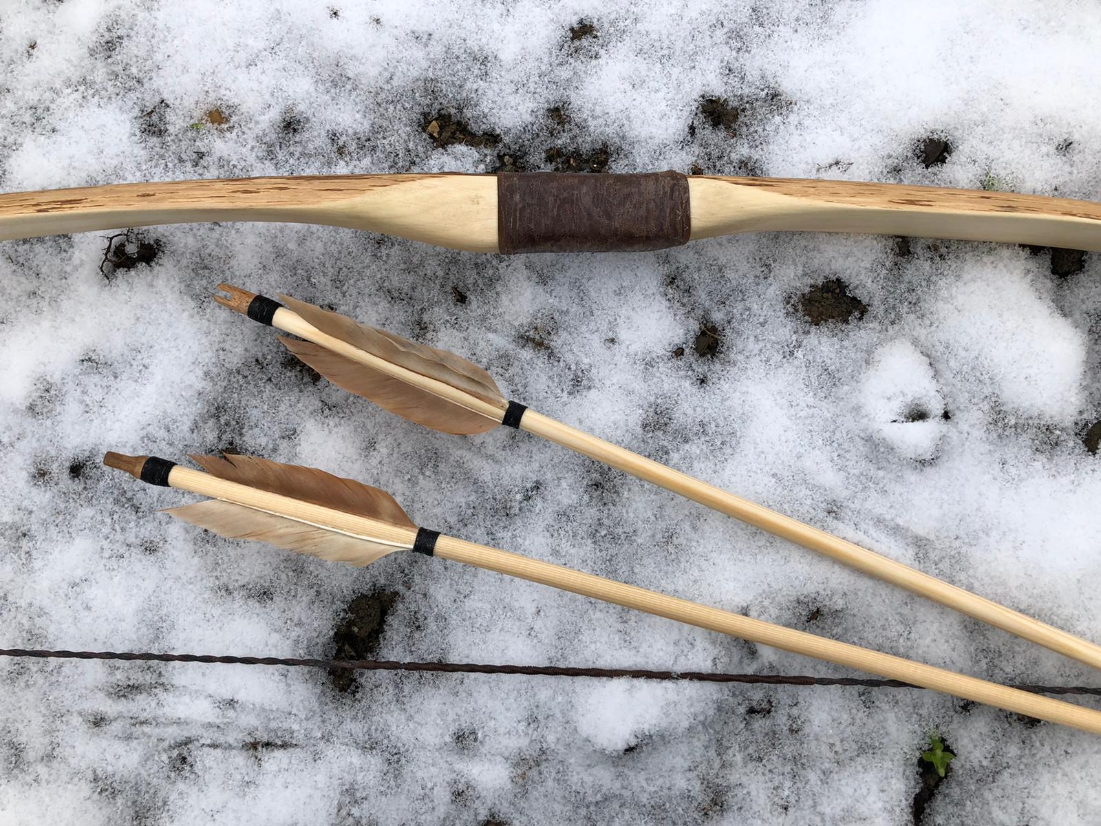

Griff- und FO-Bereich

Gefällt mir sehr gut, ist der untere Wurfarm kürzer?

Toller Bogen einfach und schlicht so gefällt er mit.
Der Unterewurfarm scheint im letzte drittel etwas mehr als der Obere zu biegen.
Oder täuscht mich das?

Servus, bei der Kürze ansprechendes Zuggewicht und auch gut getillert.

@Uli: Ja genau, die Bogenmitte ist praktisch der Auflagebereich vom Pfeil. Also ist der untere WA kürzer und stärker.
@Conti: Ich glaube das täuscht, weil ich nämlich die WA an den Tips wieder dicker gelassen habe

Schlichter Bogen mit gefälligem Tiller.

Nicht schlecht, Hasel mit 60# is schon mal ne Hausnummer!
Diese Stellen....:
..bitte im Auge behalten, da könnte er knittern...
