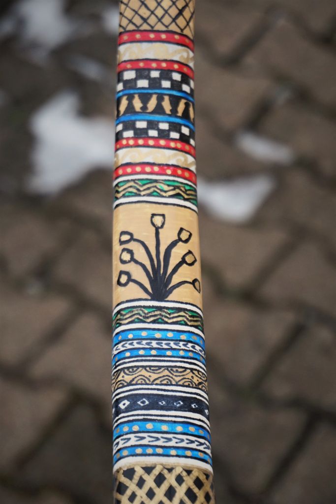

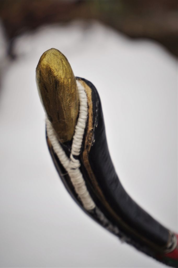

Arrowpass
Arrowpass

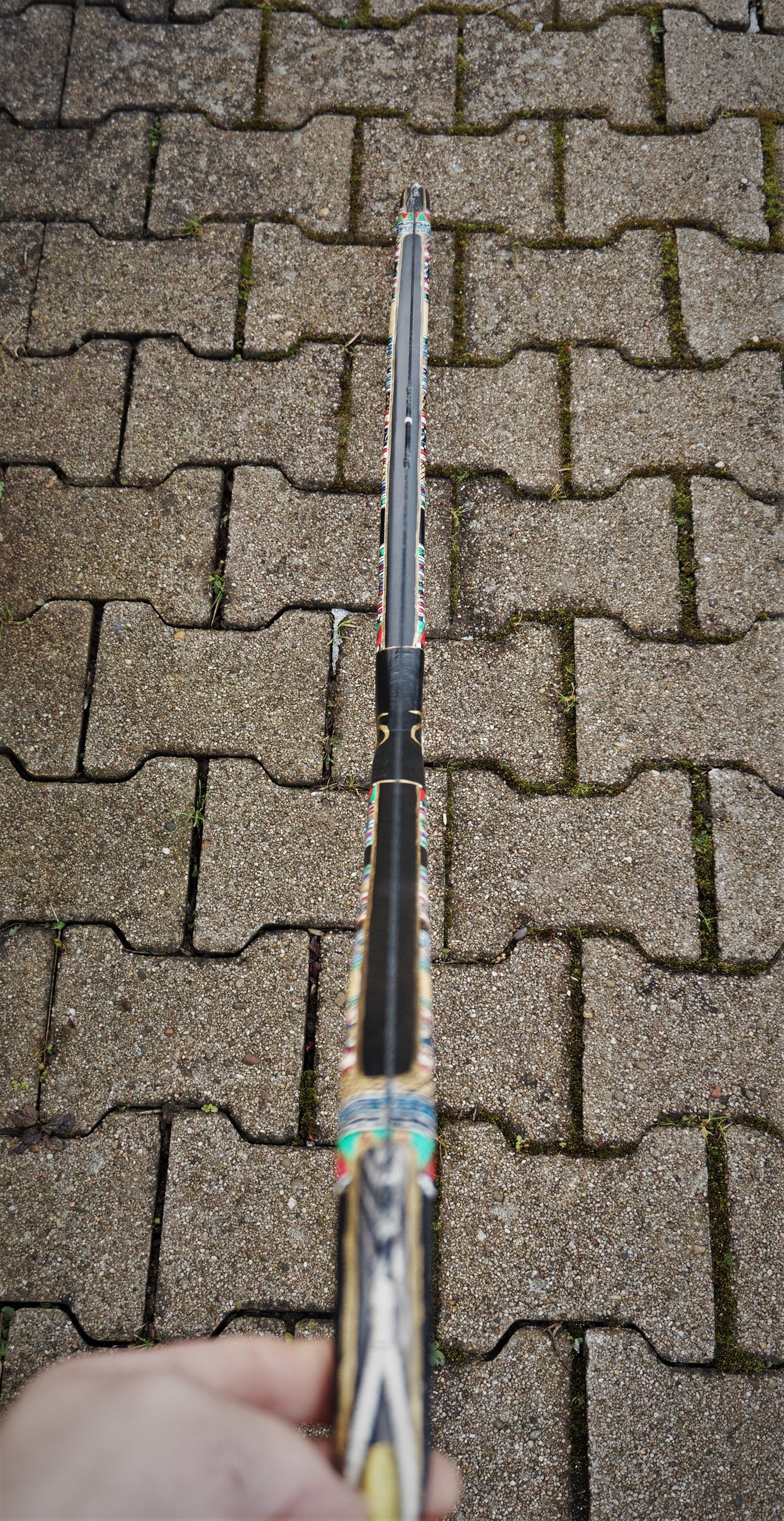

Schnurgerade direkt nach dem Aufspannen ohne zu richten...

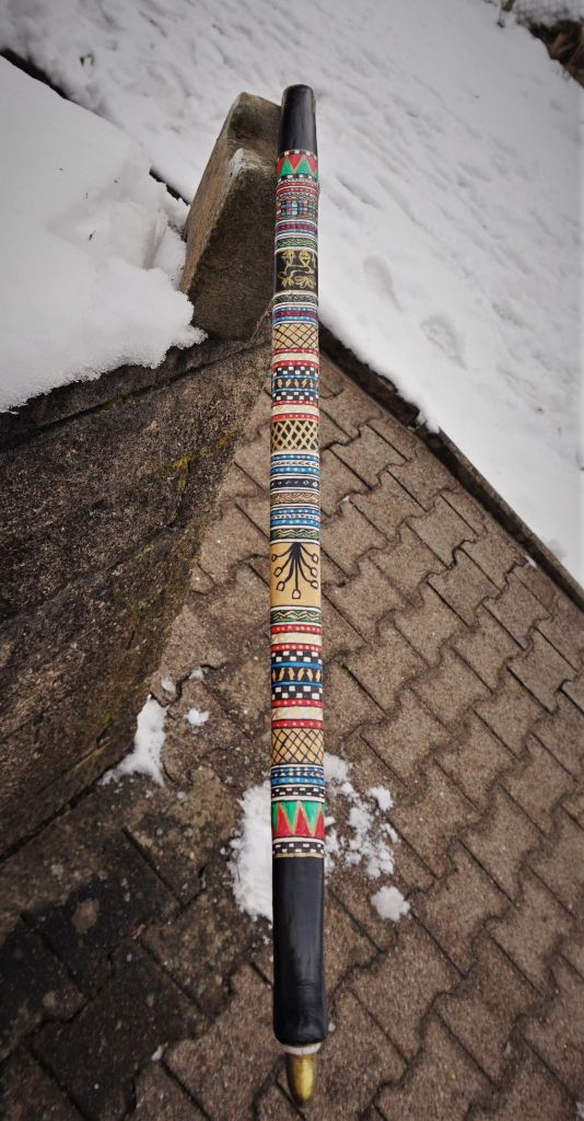

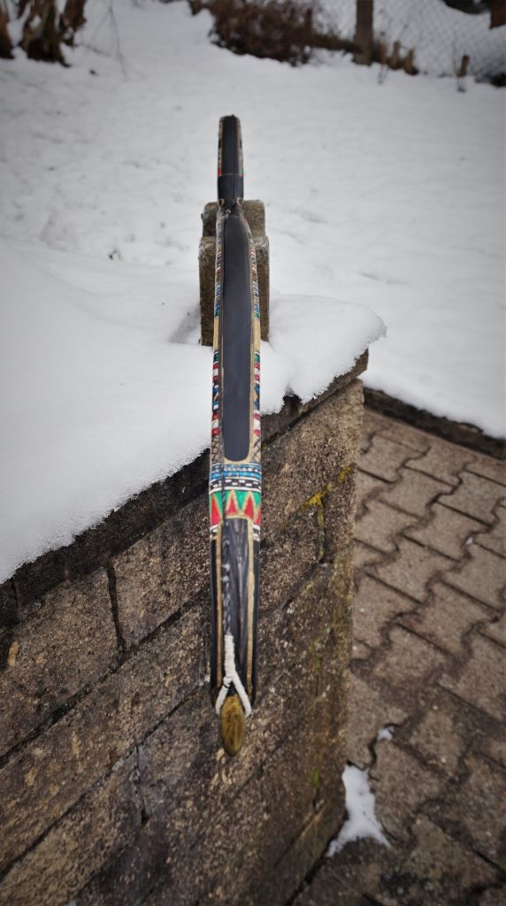

sieht so aus wie auf den Reliefs...

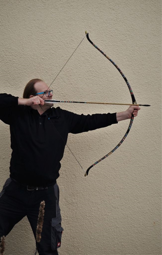

Vollauszug
Vollauszug
