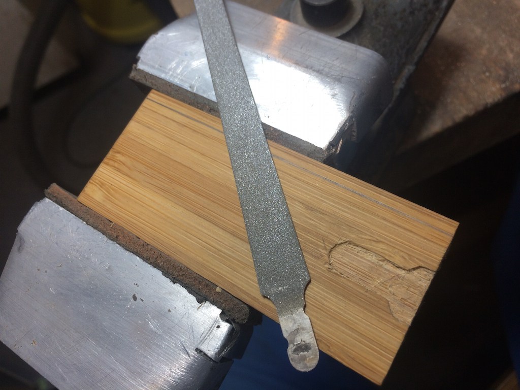

Neulich kam meine Frau zu mir: “Kannst Du mir da was machen? Da ist der Griff abgebrochen.“
Meine Erwiderung: “Das lohnt sich nicht, so ein Teil kostet im Drogeriemarkt 1,50€“. Sie: “Das ist aber meine Lieblingsfeile und die ist richtig gut.“
Was macht Mann dann? Ich habe sie auf meinen Schreibtisch gelegt und mal so 2 bis 5 Wochen nachgedacht und entschieden: OK ich bastle einen Griff wo es doch die Lieblingsfeile ist. Ich habe auch schon unnötigere Dinge repariert.
Als Griffmaterial dient ein Stück eines Bambus Schneidbretts aus der Restekiste.
“Erl“ der Feile herausarbeiten, Tiefe der Nut = Dicke der Feile

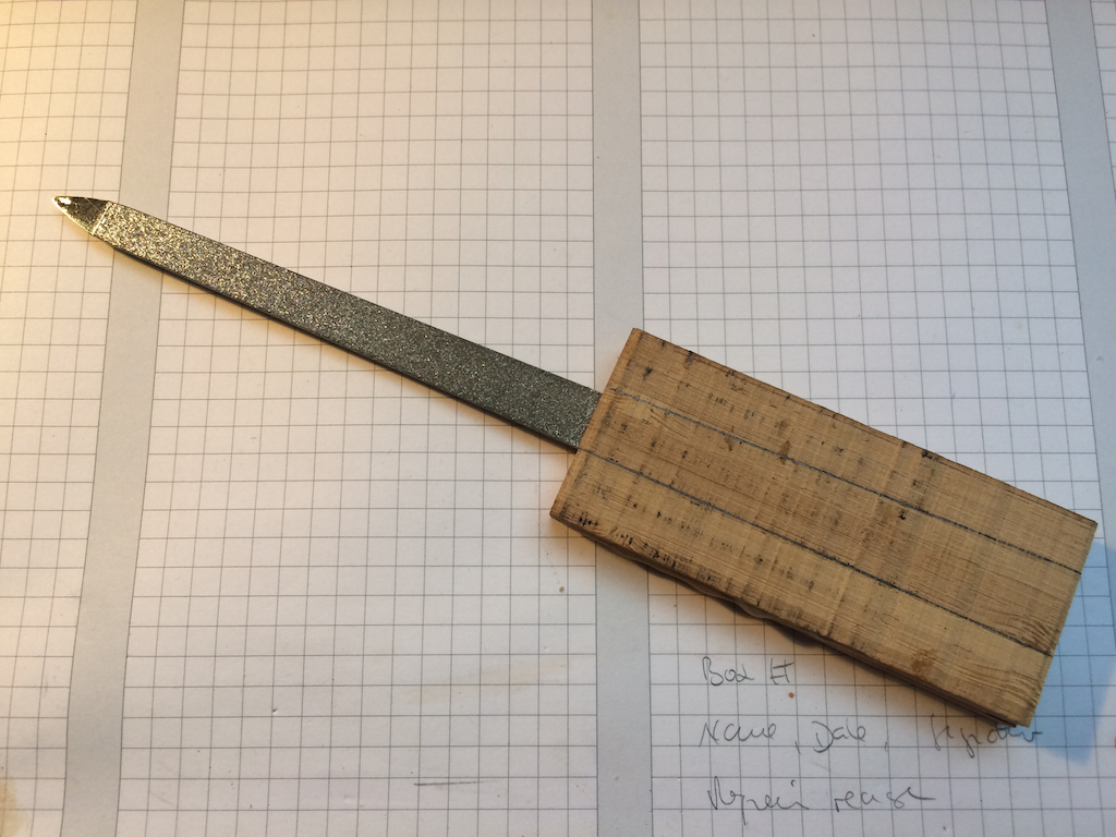

Kürzen des Griffholzes auf Schulterhöhe der Feile
Halbieren Griffholz
Verkleben mit Epoxy

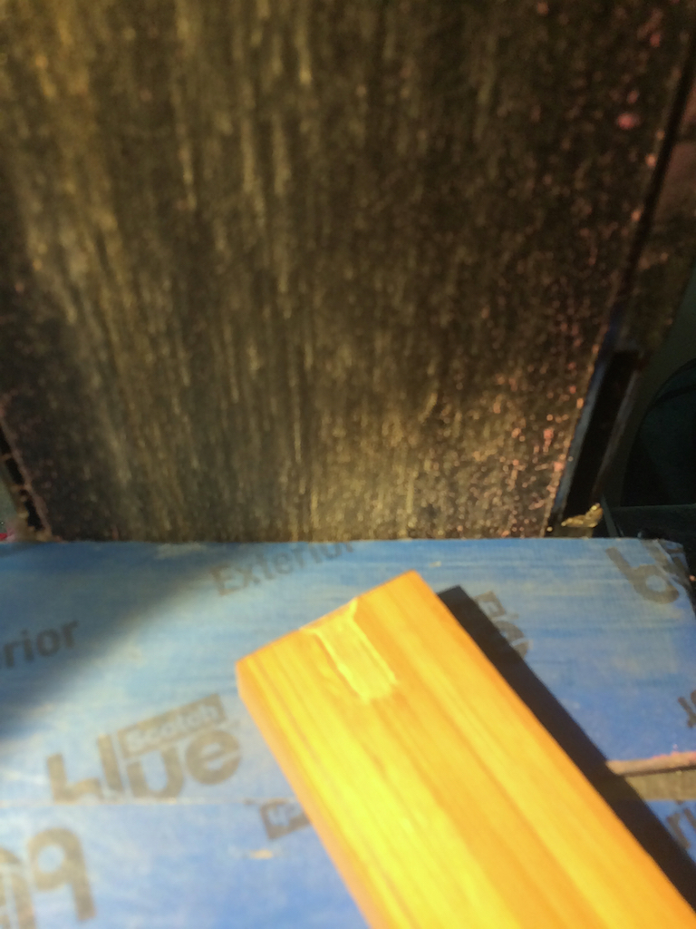

Grob anzeichnen, zusägen, Formgebung und schleifen

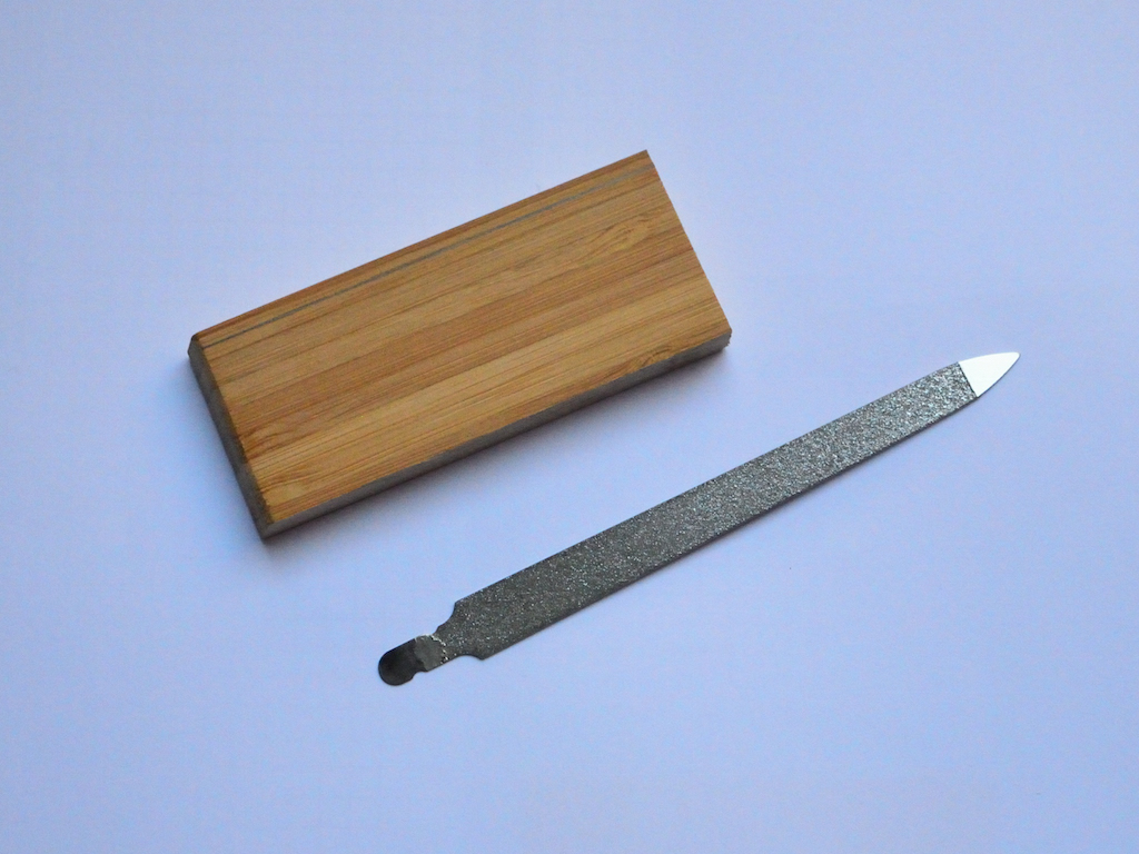

Fertig
Wie lange habe ich gebraucht? Keine Ahnung ich habe nicht auf die Uhr gesehen, 1 Stunde, vielleicht auch mehr, vielleicht auch weniger? Auf jeden Fall ist der Wert der Feile jetzt deutlich vervielfacht.
