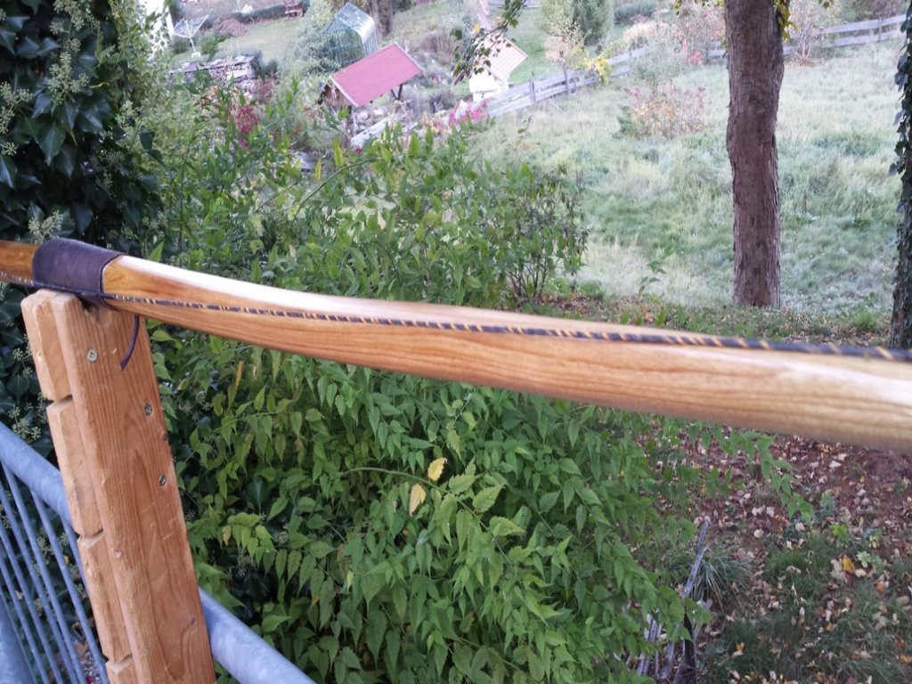

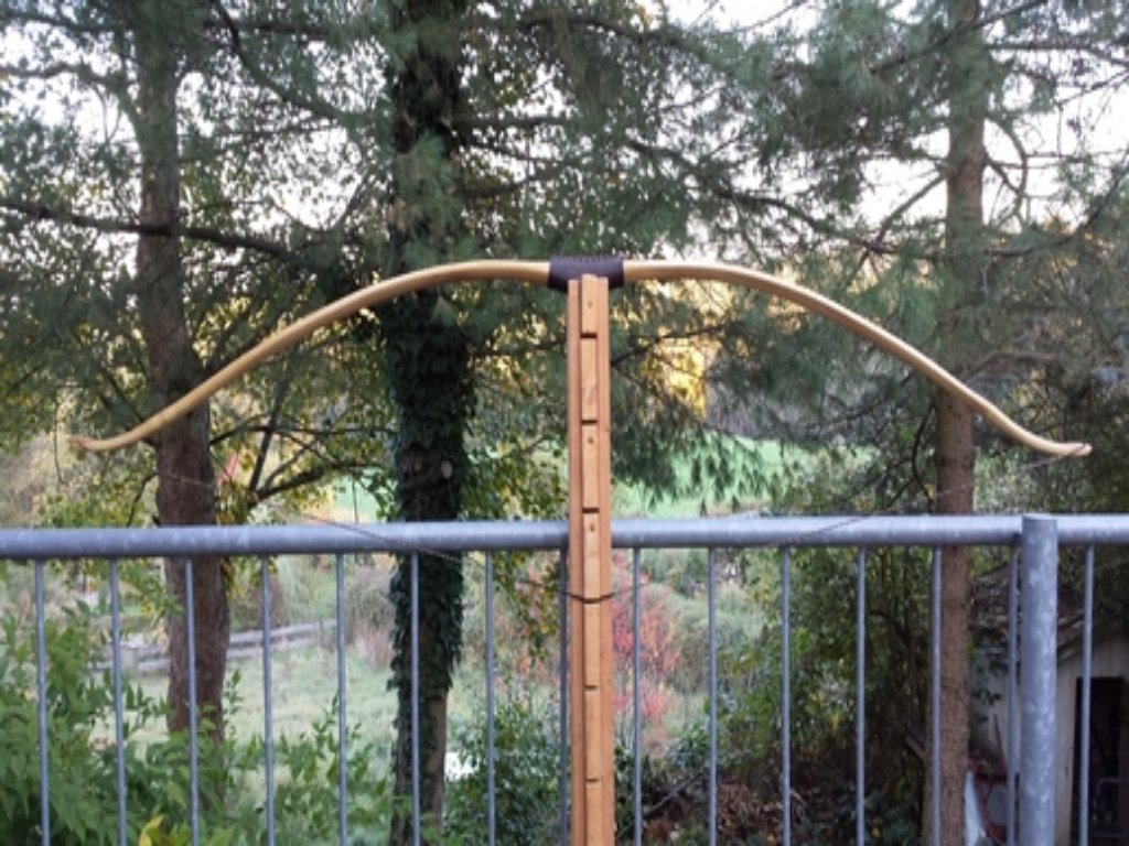

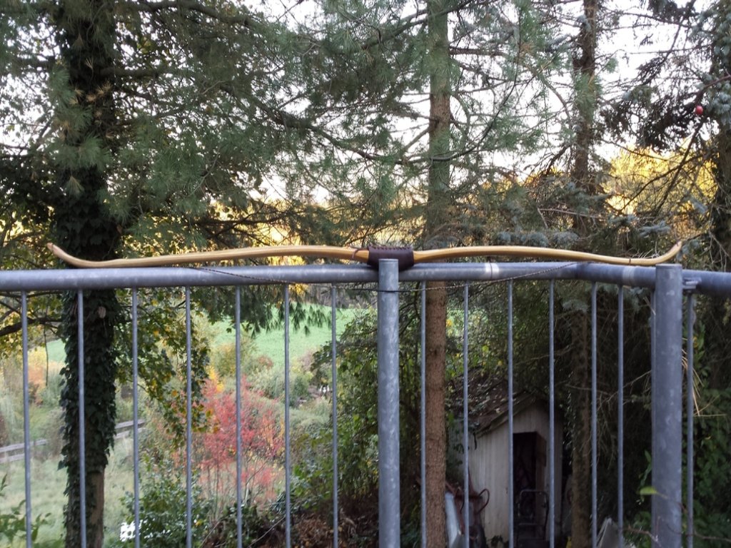

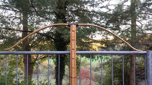

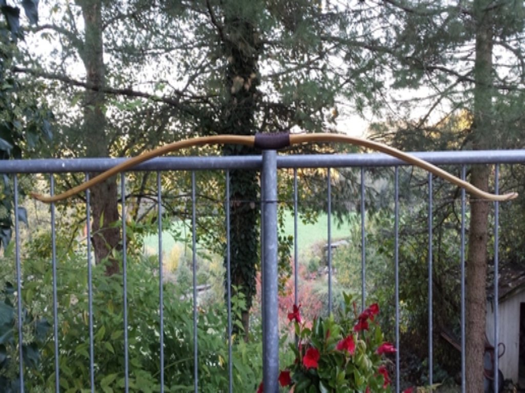

nachdem es mir nun doch durch Eure freundliche Unterstützung gelungen ist, die Größe der Bilder zu verändern
nun mein Versuch eines Burgunderbogens, der den Namen Pfaffi erhielt.
Ende Juli bekam ich einen Anruf, dass der riesengroße Goldregenbaum an der Kirchenmauer gefällt worden war.
Da es gerade zeitlich passte, fuhr ich sofort zur nächsten Kompostieranlage und konnte ein ca. 120 cm langes Stamm-
stück von ca. 20 cm Stärke vor der thermischen Verwertung bewahren. Der Rest war nicht mehr zu kriegen, wie schade.
Anschließend ließ ich das Stück in einer Schreinerei aufschneiden und versiegelte die Oberfläche. Um zu starkes
Verziehen zu vermeiden bündelte ich die Stücke und spannte sie auf einen Balken. So ging es ganz gut, das Holz
rissfrei und einigermaßen gerade trocken zu bekommen.
Pfaffi ist der einzige Selbow, der aus dem Stück herauszubekommen war. Die anderen belege ich mit Hickory und
Bamus.
So denn nun: Pfaffi ist ein gespleisster Goldregenbogen aus Kernholz ohne Splint - Länge: 166 cm - Breite: 3,2 cm -
an den Sehnenkerben 7 mm - und zieht bei 28" 55#. Es handelt sich um einen V-Spleiss (10 cm lang, 1,8 cm breit),
der mit geflochtener Angelschnur gesichert ist.
Das fünfkantige Profil ist leider nur schlecht zu erkennen.
Der Deflex war schon vorhanden - seitlich musste ich mehrfach mit Hitze korrigieren, da der Bogen sich nach den
ersten Korrekturen sich immer wieder seitlich verzog und die Sehne deshalb nicht mehr mittig verlief. Der Mittelgrat
verursachte wohl dieses Problem. Inzwischen passt es perfekt.
Auf den Bildern siehtś so aus, als böge er nur griffnah, jedoch öffnen die Arme deutlich, wie ich gerade
nochmals am Tillerhaken testete.
Danke nochmals für eure Hilfe und hoffentlich gefält er/sie.
Peter

Versuch doch nochmal, den Bogen aus verschieden Perspektiven und ein paar Details zu zeigen. Die Quali geht auch deutlich b
sser, auch bei einer Beschränkung auf 1024*keine Ahnung-Pixel.
So lässt sich nur ein echtes Sahnestück erahnen.
Jonas
Jonas

Ja, schade, dass Du den schönen Bogen hinter den Fotos versteckst.
Ein Auszugsbild beim Schießen wäre noch schön.

Was ich auf den Bildern nicht recht erkennen kann ist der Anstellwinkel des 5-Eckdachs am Bauch, wirkt auf den Bildern etwas flach, das kann aber am Bild liegen.

Hm... normal ist es genau anders rumtschreiper hat geschrieben: Das fünfkantige Profil ist leider nur schlecht zu erkennen.
Einfache Faustregel der Grat schaut immer in die Richtung der beabsichtigten Biegung.

Also mit "Mittelgrad" und dann das seitliche Biegen thermisch korrigieren ist ziemlicher Mist, weil bei vielen Hölzern diese Korrektur nicht dauerhaft ist.
Da ist ein bisschen Schummeln schon deutlich besser. Geht der nach links, geht der Grat da auch hin und denne geht er wieder gerade aus.
Das ist ja das schöne an dieser Art des Bauchs. Da biegt sich auch "ne Bohle" hochkant

Na also,
der obere Wurfarm war schon deutlich zum Ende hin nach rechts verzogen. Dazu sei noch
erwähnt, dass ich Linkshänder bin.
Somit musste ich ihn mehrfach mit Hitze richten. Schien gerade, doch nach den ersten
Schüssen wich die Sehne wieder deutlich nach rechts ab. Sei's drum, jetzt passts.
Hatte mich falsch ausgedrückt. Natürlich hatte dies nicht im Mittelgrad die Ursache.
Jedoch dachte ich, dass dadurch die Tendenz möglicherweise verstärkt worden sei,
da doch die Sehne bei jedem Schuss sozusagen nach rechts weggedrückt wurde.
Aber im Technischen gibt's sicherlich Bessere als mich.
An die klassischen Hornenden traue ich mich nicht heran. Aber eins ist klar.
Chirions Burgunderbogen schwebte schon länger vor meinem geistigen Auge. So
einen wollte ich auch bauen, so von der Art ...
Peter
