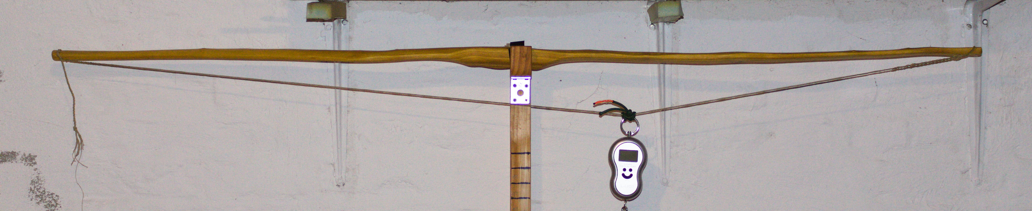

Ich bin an einem Stück Osage mit ein paar Kurven, Wellen usw und bin mir gerade gar nicht mehr so sicher ob ich beim Tillern halbwegs auf Kurs bin, bzw ob ich nicht doch eine Schwachstelle/ steife Stelle übersehe. Vor lauter mini Deflexe und Reflexe sehe ich den Tiller einfach nicht mehr. Wer mag mal drüber gucken?
Aktuell ziehe ich den Bogen noch mit kurzer Sehne aber ohne Vorspannung. Ich nähere mich ganz langsam dem Bereich wo ich ihn mal mit ein wenig Spannung (halbe Standhöhe oder so) aufspannen kann.
Breitenprofil habe ich sehr nach Gefühl angezeichnet von ca 4 cm halbwegs stetig verjüngend. Die Tips sind noch viel zu breit, da wollte ich abwarten bis ich die Sehnenlage genau einschätzen kann. Das Holz ist schon im Griffbereich seitlich dampfkorrigiert, ich galube die Behandlung hat genau gepasst.
Plan ist außerdem die Enden zu flippen bzw auf kurzer Strecke möglichst steil zu recurven. (Mal sehen wie viel da machbar ist.)
Im Bereich der letzten Drittel der WA werde ich erstmal nichts mehr wegnehmen wollen bis ich den Bogen auf Standhöhe habe und mir da ein besseres Urteil erlauben kann. Zielzuggewicht sind 35-38 lbs als Technik-Trainingsbogen. Soooo jetzt die Fotos, rechts ist oben.
ungespannt
ungespannt
leichter Auszug bei ca 38 lbs
Auf den Fotos wirkt der Verlauf der kleinen Deflexe und Reflexe deutlich milder als in Natura, aber gut, damit muss man leben...

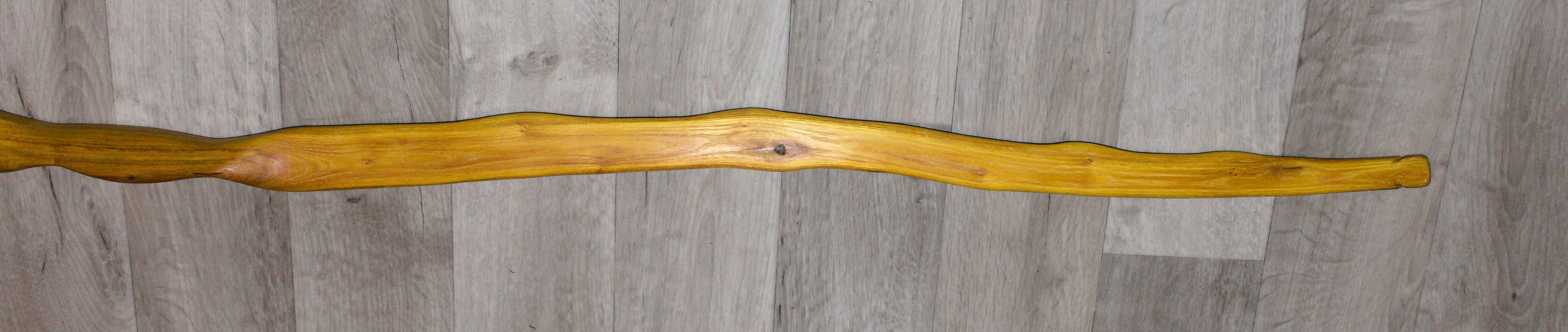

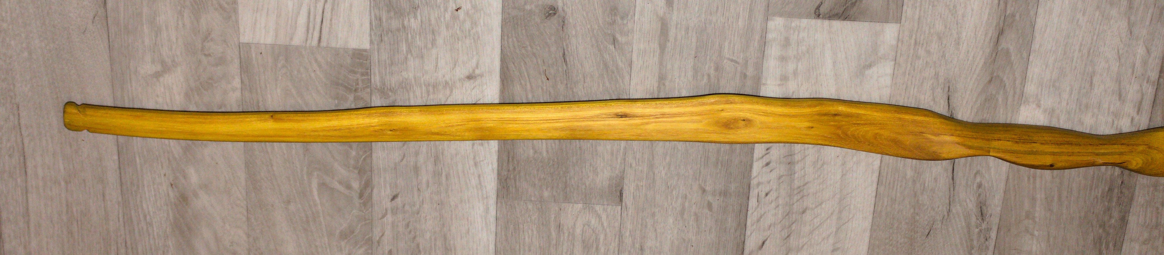

Ansichten des Breitenverlaufs und der vielen Knoten:
Rücken oberer WA (leider etwas unscharf)
Bauch oberer WA
Bauch oberer WA
Rücken unterer WA
Rücken unterer WA
Bauch unterer WA
Bauch unterer WA
Vielen Dank schonmal im Voraus für etwaige Anregungen und Meinungen. Ich steh eh ein bisschen auf dem Schlauch. ::)

Beiträge: 6136
Hat gedankt: 62 Mal
Hat Dank erhalten: 190 Mal
Re: Tiller Feedback erwünscht
Kurz gesehen und sieht für mich extrem gut aus, weitermachen.

Hallo Thomas, vielen Dank! Ich hatte auch die Einschätzung, dass es ganz gut aussieht und dass ich jetzt erstmal die WA über die ganze Länge mit die Ziehklinge schwäche um Zug-Gewicht runter zu bekommen, ohne den Tiller groß zu verändern. Aber ich war mir dabei irgendwie ganz unsicher, ist für mich kein einfaches Stück Holz. So werde ich die Tage so weiter machen. Hast mir also sehr geholfen!

Bin zwar noch kein Pro aber der Bogen sieht auf beiden seiten sehr gleichmäßig aus. Der am Foto rechte Wurfarm ist aber noch ein wenig stärker als der linke mMn, da würde ich ein paar mal extra drüber gehen um auf gleich zu kommen. Viel ist es aber nicht

Interessant... Im Bodentiller fühlt sich der obere WA schwächer an. Je nachdem wie man den Bogen ausrichtet könnte man sagen dass der obere insgesamt etwas Reflex, der untere etwas Deflex gewachsen ist. Mein Plan war es daher den Bogen so zu tillern dass sich das quasi über den Druckpunkt frei ausrichten und ausbalancieren kann. Bisschen schwierig zu erläutern. Aber wie gesagt, der untere fühlt sich aktuell deutlich härter an, daher sehe ich das etwas anders.

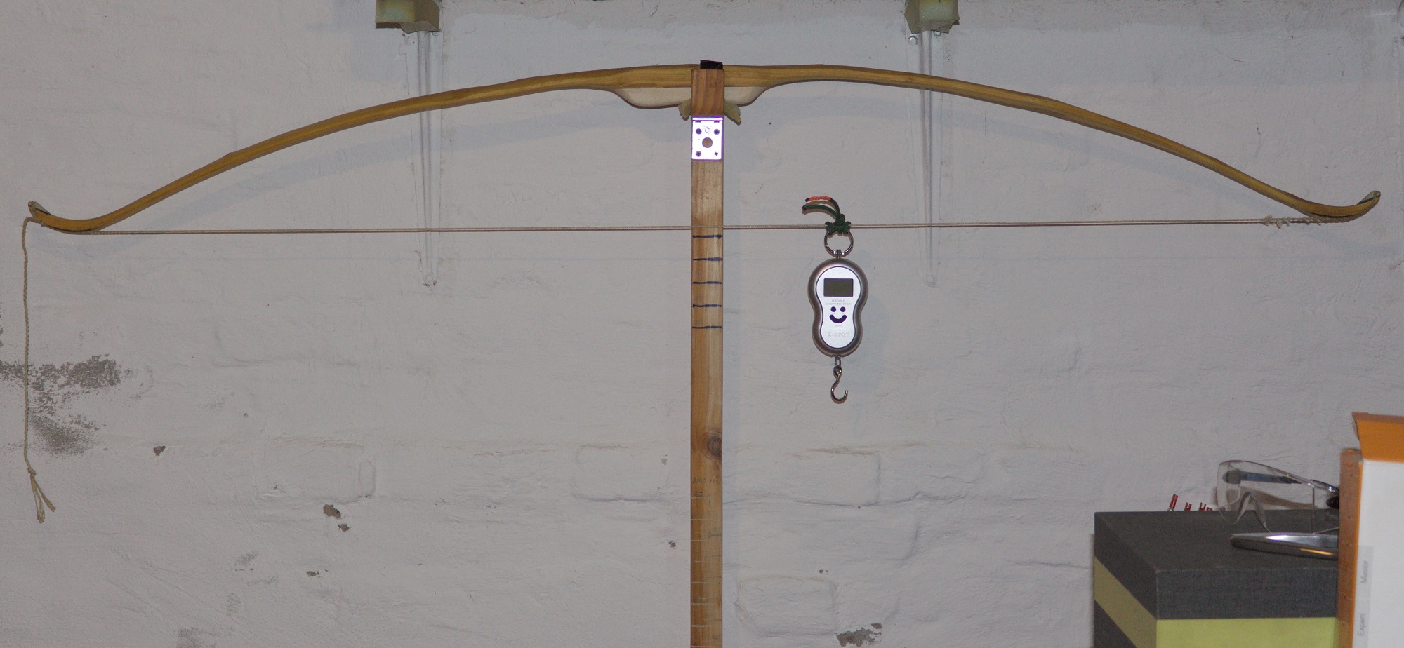

Sooo ich muss sagen, ihr habt mir ALLE sehr geholfen!!!
Ich habe den Griff umgearbeitet, sodass er sich beim Tillern gut mit dem Druckpunkt auflegen lässt. Ich dachte, dann zeig ich auch mal wie es weiter gegangen ist.
So sieht das jetzt aus:
Der Bogen liegt am Druckpunkt auf, ich ziehe leicht nach rechts versetzt an der Sehne. (Dank meiner Befestigunstechnik verrutscht der Zugpunkt nicht wenn ich ihn aus der Mitte versetzte.)
Aktuell schätze ich den linken WA als etwas zu stark ein, aber ich muss ehrlich gestehen, dass das DER Aspekt im Bogenbau ist, den ich glaube ich nie so ganz verstehen werde: Die Balance der WA bei unterschiedlichem Wuchs, dazu der erwünschte "positive" Tiller usw. Da habe ich massive Probleme, anhand dessen was ich sehe einzuschätzen, wie die Balance beschaffen ist.
Naja, ich fühle mich auf jeden Fall wieder auf Kurs. Heute habe ich den Bogen auch schmaler gemacht, weil er sonst bei meinem Zielzuggewicht sehr dünn wird. Ich vermute auch, dass er am Ende ein leichtes HLD haben wird, weil die Ränder jetzt teilweise schon sehr dünn sind und ich nur noch in der WA Mitte genug Fleisch zum Abtragen habe. Der hat eine recht starke Wölbung. Im Englischen würde man "high crown" sagen, ein einprägsamer deutscher Begrifff ist mir noch nicht begegnet. So, genug gelabert.
Ihr könnt natürlich gerne weitere Kommentare und Verbesserungsvorschläge machen!
Beiträge: 6136
Hat gedankt: 62 Mal
Wenn links unten ist dann ist es gut da dieser ja stärker sein soll.

Ja links ist unten! Ich habe schon nen Plan wie es wieter geht und auch zwei Stellen die ich mal markiert habe die ich nicht weiter schwächen mochte. Mal sehen wann ich dazu komme. Für niedrige Standhöhe ist er mir noch einen Hauch zu stark, aber nach der nächsten Holzabnahme wird das gehen.

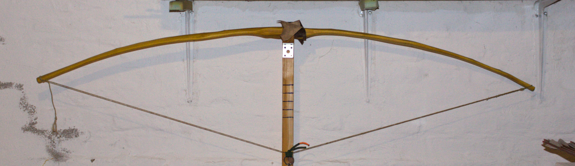

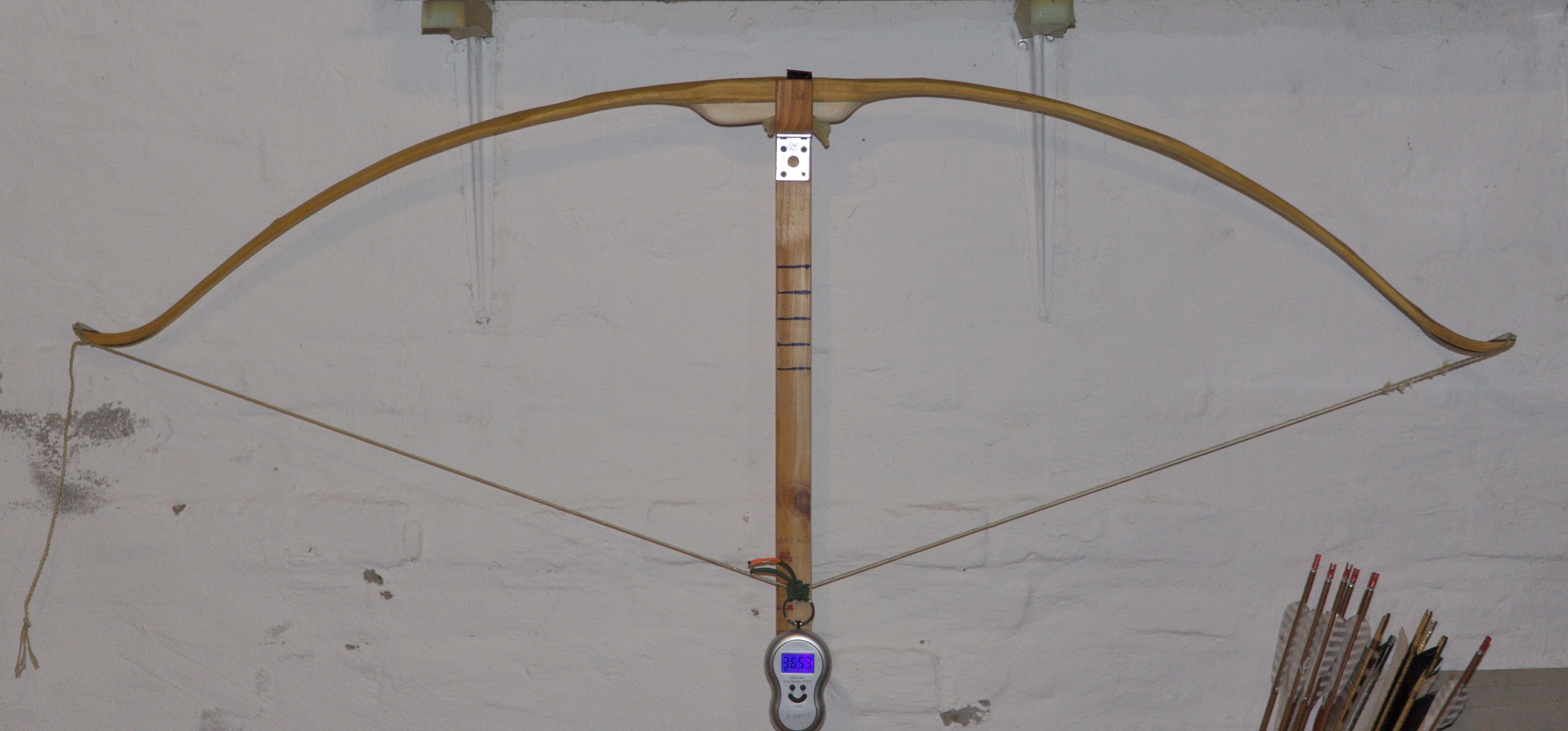

Hallo zusammen,
Ich habe heute endlich mal wieder Zeit zum Tillern gehabt. In der Zwischenzeit ist insgesamt viel passiert ;D
Der Bogen ist etwas kürzer geworden hat Recurves und nun auch nen aufgeleimten Griff, (mit der Form von vorher hatte ich nur Ärger.) Außerdem musste der Sehnenstand durch Biegen im Griff korrigiert werden. Dabei habe ich gleich etwas Twist aus dem Griff rausgedreht....
Ich glaube ich bin weiter auf nem guten Weg, aber es fühlt sich ein bisschen nach dem Ritt auf der Rasierklinge an. Der Bogen ist recht grenzwertig, da eben ziemlich kurz. Ich frage mich, ob ich da wirklich noch weitere 7 Zoll Auzug bis 28 Zoll rausbekomme. :D Wird spannend.
Wer also Einsparpotenzial in Form von steifen Bereichen findet, immer gerne her damit!
nach dem Abspannen
nach dem Abspannen
Standhoehe
Standhoehe
Auszug 36 @ 21
Auszug 36 @ 21
Zuggewichtsziel ist irgendwo zwischen 35 und 38 lbs.
Vielen Dank!
Mir gefällt was ich sehe.

Okay, hmmmm ich finde die Fades extrem schwierig zu beurteilen und überlege ob ich beide noch etwas kommen lassen sollte. Und der untere WA (links) erscheint mir einen Hauch zu steif. ???
