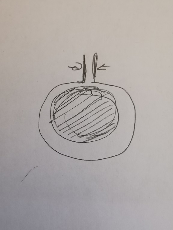

Ich mache es in mehreren Schritten: Leder mit Überstand nässen, Innenseite nach Außen um den Griff legen und mit viele Leimzwingen so zusammenklemmen, das der Überstand (s. Bild) absteht.
Trocknen lassen, abnehmen und den den Überstand auf ca. 5mm beschneiden.
Dann den Überstand plus 2-3 mm ganz umlegen (ergibt zum Schluss doppelte Lederstärke an der Naht), anfeuchten und mit einer Leiste festklemmen. wieder trocknen lassen. Dann testweise um den Griff legen (ist zu kurz, soll aber so sein) und die Form oben und unten mit etwas Luft zurechtschneiden. Dann die Löcher im gedoppelten Bereich setzen.
Wo später die Naht liegen wird auf dem Bogen ein Stück Leder aufkleben (verdeckt das Holz unter der Naht), das Griffleder anfeuchten und jetzt über den Griff vernähen. Dabei soweit zusammenziehen, das sich die beiden Kanten fast berühren. Abschließend trocknen lassen, Naht versäubern und die oberen und unteren Enden zurechtschneiden.
Wenn man will kann man im feuchten Zustand noch eine Pfeilanlage unter das Leder schieben oder vor dem Vernähen die obere Kante doppeln als Pfeilanlage.
Wer will kann das Griffleder im feuchten Zustand noch dünn mit Hautleim einstreichen, dann hält es noch besser auf dem Holz, und die Kanten des Leders ausdünnen oder ... da gibt es kaum Grenzen.
Das Ganze ist ein wenig mehr Arbeit, gibt aber sehr sauber aussehende und dauerhaft haltende Griffe auch aus weicherem Leder.

Vielen Dank euch allen für die hervorragenden Tipps. Davon könnte man z.b. etwas ins Wiki schreiben. Eine Frage habe ich noch: wenn das Leder in einer Richtung mehr gedehnt werden kann, nimmt man diese Richtung dann um den Griff herum, oder entlang des Griffs? Diese Information habe ich noch nicht herauslesen können.
Viele Grüße, Uranus
Viele Grüße, Uranus
- Beiträge: 6279
- Hat gedankt: 77 Mal
- Hat Dank erhalten: 243 Mal
Re: Bogengriff mit Leder ummanteln
@ Uranus, also ich nehm das Lederstück in dehnbarer Richtung um den Griff herum, so kann ich bei der Schnürung noch etwas ausgleichen, sodass es dann schön auf Stoß ist, und hält unter Spannung ja auch besser.
