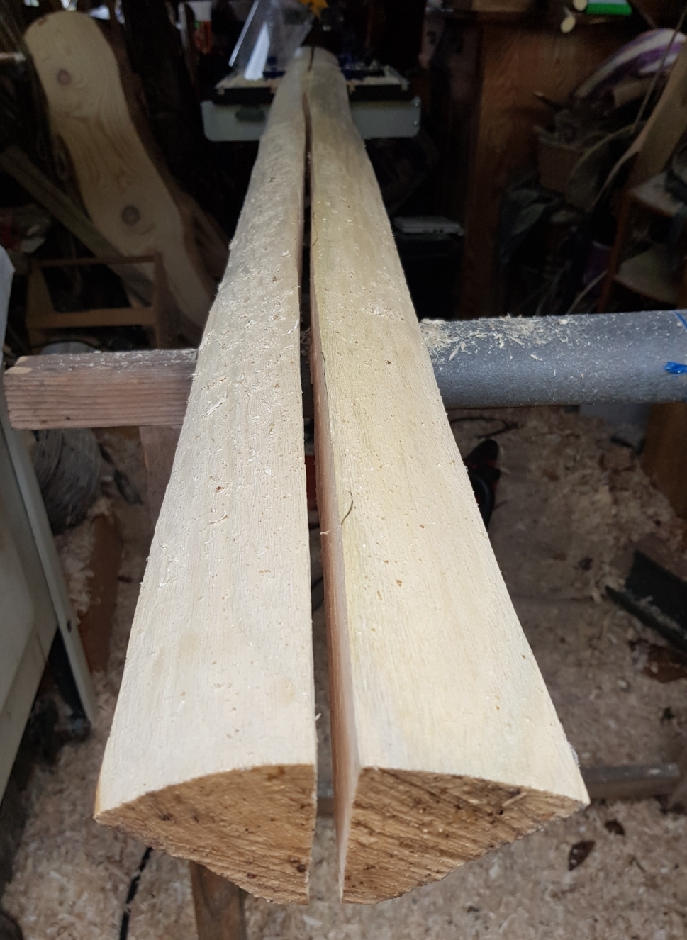

Re: Eschelangbogen (trapping) build along
Welchen hast du als Rückenring anvisiert?
- Beiträge: 8587
- Hat gedankt: 945 Mal
- Hat Dank erhalten: 170 Mal
Den obersten oder einen drunter...
- Beiträge: 8587

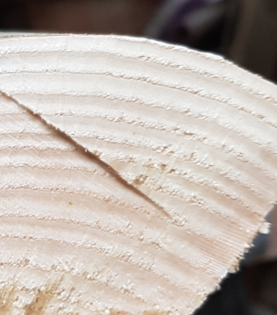

Der freigelegte Rückenring zeigt eine Verfärbung die ich nicht einordnen kann...krank? aber wenn ja, welche Seite, ich werde erst mal die Seite mit vermutlich weniger versteckten Ästen ins Auge fassen...
Sieht für mich nicht krank aus, eher normal
Ich spiel dann mal Devils advocate und würde den obersten nehmen, frei nach meiner Arbeitshypothese, dass dünnere Rückenringe knitteranfällige Hölzer am Bauch weniger stressen. Auf den Bildern seh ich nix außer, dass du das hochfeste Spätholz teils mit runtergenommen hast (is aber auch ne Sträflingsarbeit, dass nicht zu berühren).

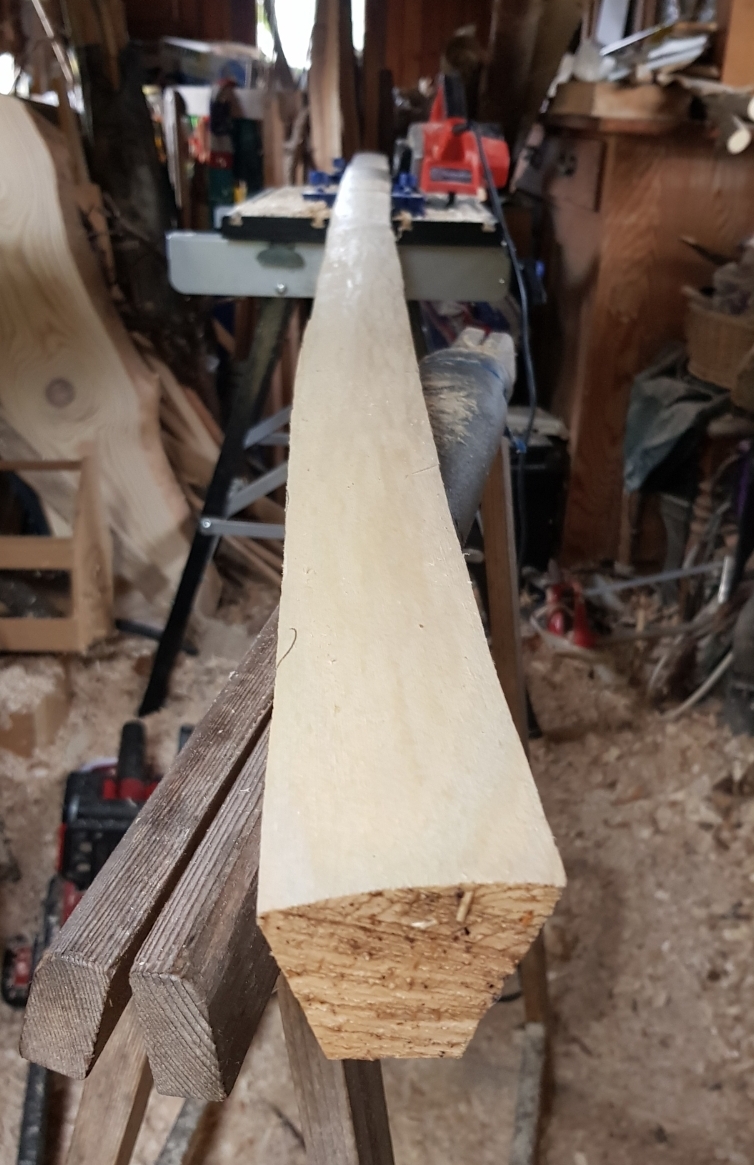

Das Spätholz könnte ich ja drauf haben, wenn ich nach dem Abschrägen der Kanten (trapping) noch einen Ring runter mache... dann wäre die Sträflingsarbeit auf 1,5cm Breite beschränkt..
Naja das Spätholz an und für sich haste schon drauf
Gerade bei Esche sieht man halt den Kontrast zu dem bräuneren hochfesten Spätholz gut, aber die Dicke dessen bewegt sich auch im zehntel- bis hunderstel Millimeterbereich gefühlt. Kriegt man hin, indem man das Frühholz mit der Ziehklinge schräg zur Faser quasi wegbricht.
