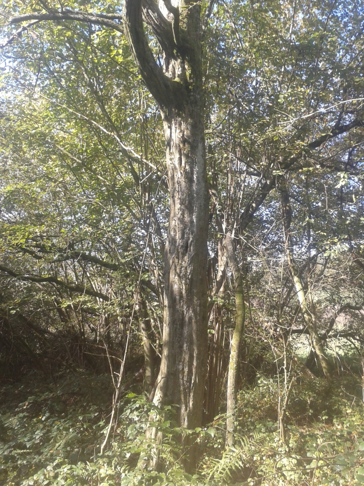

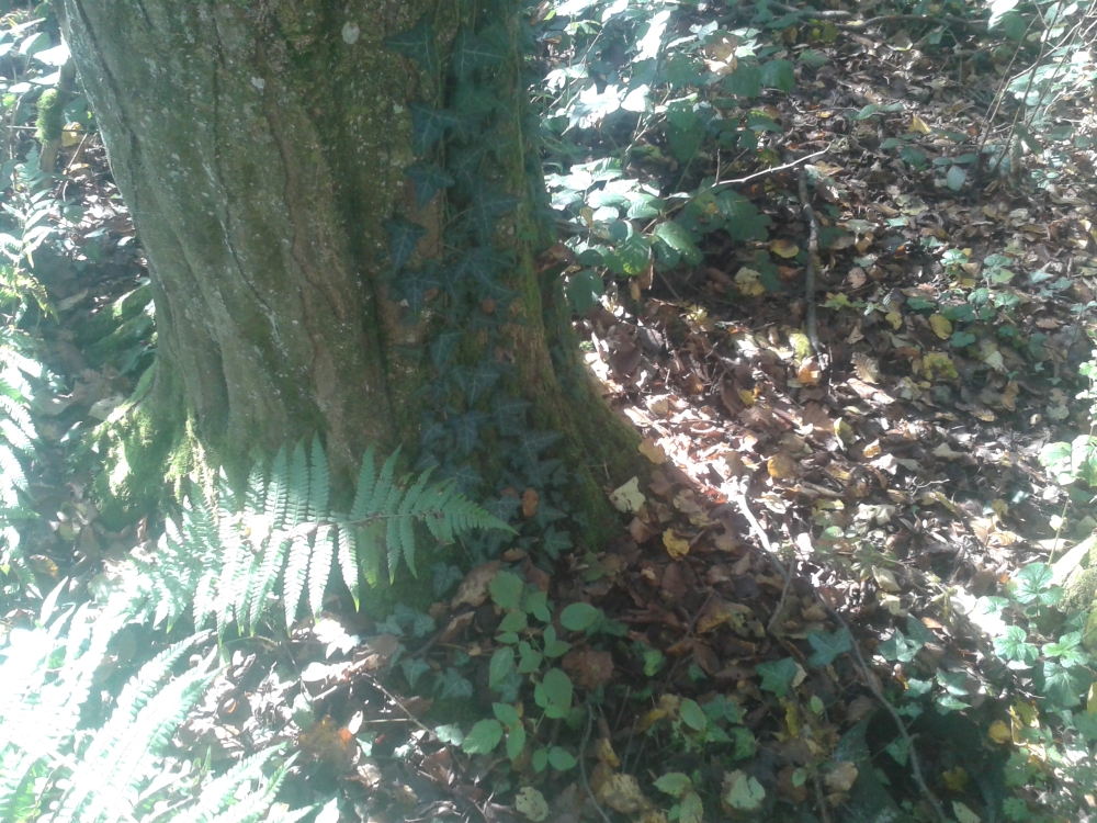

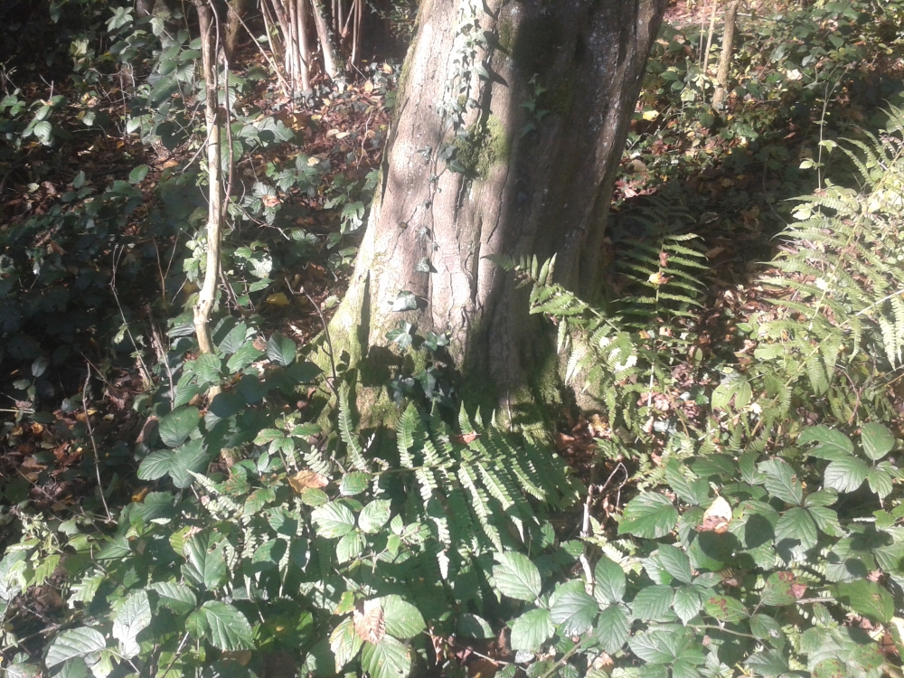

So, hier mal ein paar Bilder von der Flatterulme: (Ist sicher eine, beide dort zuständigen Förster sind sich einig ;D )
Rein theoretisch dürft ich den sogar ummachen, werde ich aber sicherlich nicht.
Irgendwie hab ich ganzschön Respekt vor einem so alten Baum einer gefährdeten Art :)

Benedikt hat geschrieben:Irgendwie hab ich ganzschön Respekt vor einem so alten Baum einer gefährdeten Art :)
Das beruhigt micht ;D Du Geier! ;)
Stehen Ulmen übrigen nicht auf der Roten Liste? Die Bäume dürften also nur gefällt werden, wenn sie als Träger der Ulmenkrankheit identifiziert sind, um eine weitere Ausbreitung zu vermeiden.
Schöne Fotos!

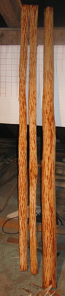

Und so sieht viel Ulme vor und nach der Verarbeitung zu Bogenstaves aus :)

Hier schön zu sehen, woran man Ulmenstaves im Winter geschnitten erkennt:
Kambium in den Vertiefungen der spannrückigen Maserung stehengeblieben und gelbliche Farbe
