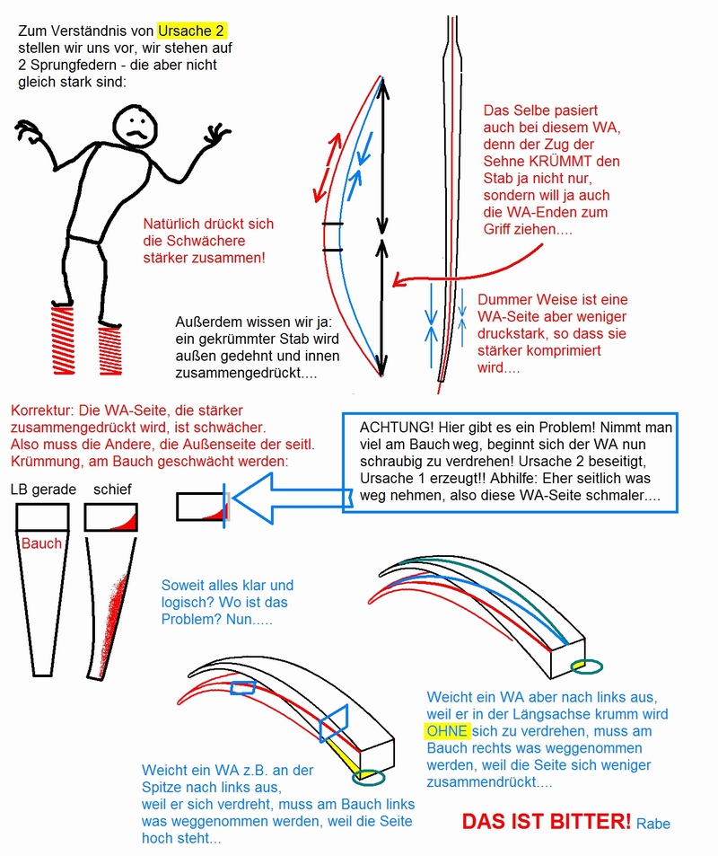

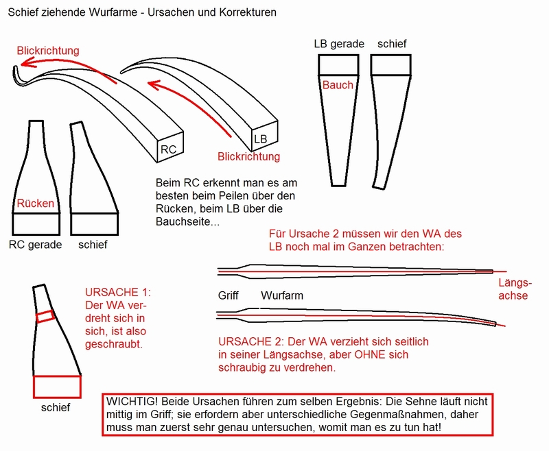

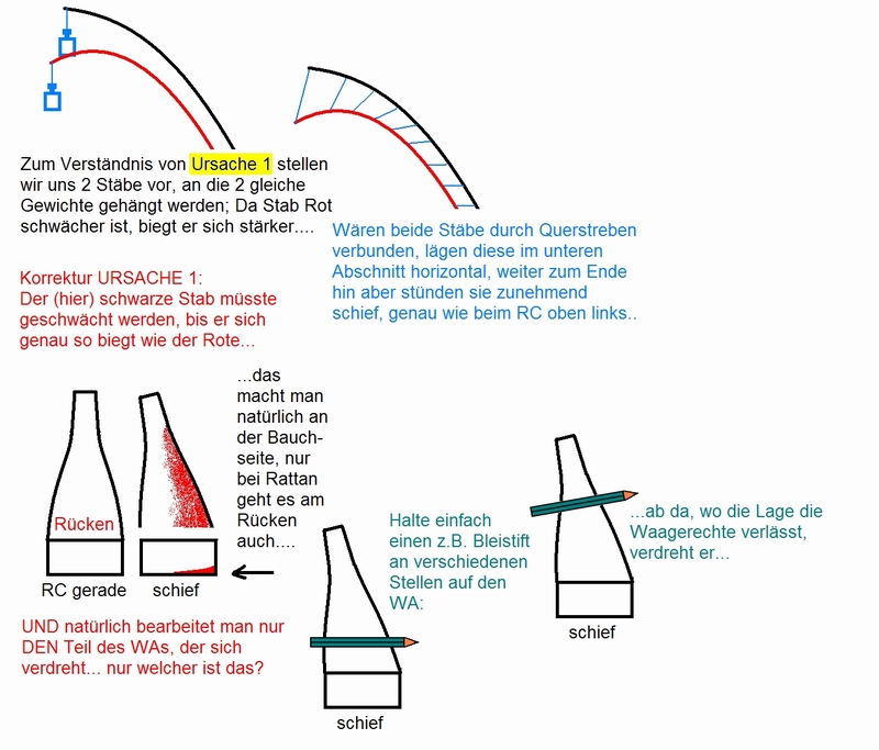

b.t.w.:
Es gibt DREI möglich Ursachen für schiefen Sehnenverlauf.
Nur EINE davon kann man mit klassischem Bauchtillern beseitigen.
Bei der Zweiten müssen Bauch und Seite bearbeitet werden.
Bei der Dritten hilft Tiller gar nix. Die heißt "verbiegt sich im Griff seitlich"....
Fürchte fast, die haben wir hier, das eine Foto sieht jedenfalls fast danach aus....
...auch das "Zurückgehen" spricht dafür....
(Die anderen beiden sind unten erklärt!)
Genau kann man das aber nur sagen, wenn man den Bogen "3D" begutachten kann... Mit Fotos quasi unmöglich!!
