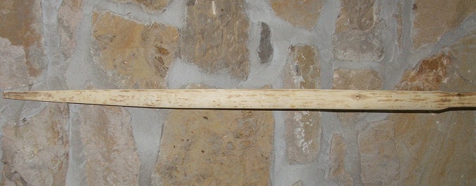

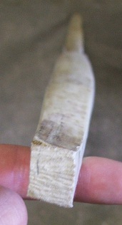

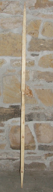

So jetzt ist es zu spät für andere überlegungen :D habe mit der HLP erhitzt und gebogen und noch unter Spannung gelassen.
Hoffe das sich das Holz durch die trockene Hitze schneller erholt. Da der Rohling schon im Bodentillerzustand ist ging es schnell.
Der Stave ist aus einem ca. 8 cm Stämmchen und jetzt 193 cm lang, WA zwei drittel 3,9 cm, dann Pyramide auf jeztz noch 1,3 cm.
Leicht reflex ist er auch, und nun noch ein paar Bilder.

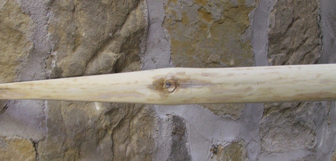

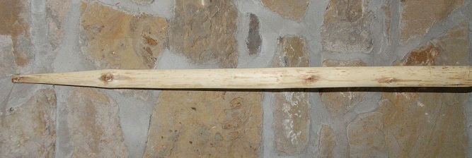

Was meint ihr zum Ast im anderen WA ??? Habe schon etwas Breiter gelassen und etwas steifer kann man ja auch. Würde ihn zum unteren verdammen ;D

Gut schon mal, dass Du um diesen sehr großen Einschluss herum ein wenig mehr holz gelassen hast...Ich hätte noch mehr gelassen, vor allen wegen der Länge von mehr als 190 cm. Und der Einschluss liegt mitten im Hauptarbeitsbereich.
Mach auch mal Seitenaufnahmen rund um den Einschluss.

ich sehe bei diesem ast kein so grosses problem.
mein weg wäre vor und nach der problemstelle die breite noch etws zu reduzieren, so der tiller das zulässt.
da die breitenzugabe und totes material zwangsläufig mit masse verbunden ist, würde ich den ast nach oben nehmen. der unter wurfarm soll ja eigentlich der schnellere werden.
Beiträge: 10951
Re: Ahorn biegen ?????
Exakt das was tomtux schreibt , der Ast ist kein Problem und den Rest würde ich ebenso umsetzen.
Es ist immer etwas nervig wenn die Äste grade im oberen Bereich sind weil sie dort eben den meisten speed wegklauen , aber der Ast ist ja nun eher ein kl Exemplar , wenn er rel grade durchgeht kannste ihn auch einfach ausbohren , oder so lassen wie es ist , das ist nämlich schon gut umgesetzt.

tomtux, acker, danke für die schnelle Hilfe. Von der Seite habe ich es noch gar nicht gesehen, den WA nach oben zu nehmen wegen der Geschwindigkeit und der Masse. Habe noch mal gemessen, er liegt genau mittig, vom Rücken zum Bauch, und ist 19 cm vom Ende entfernt.
Ist zwar noch zu weit um ab da steif zu lassen, aber sollte funzen.
