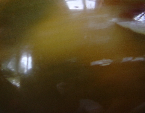

hallo zusammen,
ganz zu frieden bin ich noch nicht.... bei hellem, gut pollierten und nahezu transparentem Horn fällt es mir sehr schwer nach Snake-Joes Methode eine Hornstruktur auszumachen:
liebe Grüße benzi

Re: Kunsthorn erkennen
Dein Bild sieht aber auch so aus als sei as 1. mit einem recht hohen ISO-Wert aufgenommen (es ist verrauscht) und 2. nicht richtig fokussiert.
Also ich erkenn da die Struktur einigermaßen.
Gut, ob es Echt- oder Kunsthorn ist, kann man hieran nicht sagen, aber das liegt wohl auch an der Qualität des Fotos.
Hallo Benz,benzi hat geschrieben: ganz zu frieden bin ich noch nicht.... bei hellem, gut pollierten und nahezu transparentem Horn fällt es mir sehr schwer nach Snake-Joes Methode eine Hornstruktur auszumachen:
das ist sicher auch nicht einfach. Nochmals zu "meiner" Methode: Ich betrachte die Oberfläche des Hornmaterials mit einer Stereolupe bei ca. 100-facher Vergrößerung im Auflicht. Sehr helles bzw. durchsichtiges Horn färbe ich ein, damit die Strukturen sichtbar werden. Das läßt sich auch am wertvollen Bogen an einer unauffälligen Stelle machen - 5 mm Durchmesser reicht.
Die fotografische Darstellung erfolgt normalerweise über eine Kamera, die auf der Stereolupe montiert ist, bei manchen Hornstrukturen reicht aber auch ein hochauflösendes Makro-Objektiv, nah ran und seitliche Beleuchtung.
Ich denke eher, die Betrachtung unter der Stereolupe ist für jeden, der an so ein Gerät herankommt, sehr einfach, die fotgrafische Darstellung eher nicht. Bei meinem Wasserbüffelhorn reichte, wie schon geschrieben, eine Lupe mit 15-facher Vergrößerung aus
