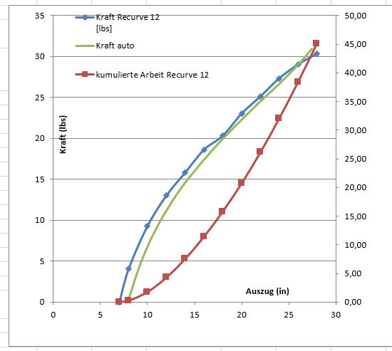

hallo,
Da ich es immer etwas lästig fand, die Auszugskurven mit der Kofferwaage zu messen, die Werte aufzuschreiben und dann in Excel zu tippen, habe ich mir jetzt eine halbautomatische Kraft-Weg Messeinrichtung gebaut:
Eine Spindel wird mit einer Handkurbel gedreht. Die Spindelumdrehungen werden durch einen Encoder gezählt und in einem Microprozessor verarbeitet. Die Kraft wird über einen Kraftmesser bei jeder 1/2 Umdrehung abgefragt und dann ebenfalls im Prozessor verarbeitet.
Da ich keine 800€ für eine Kraftmessdose mit 0-10V Ausgangssignal ausgeben wollte, mutte ich mir einen Messverstärker dazwischenschalten, der die mV Signale entsprechend verstärkt.
Die Werte werden dann gleich auf eine SD Karte geschrieben. Nach Beendigung der Messung lese ich nur noch die Tabelle in Excel ein und habe in 3 Minuten eine hochaufgelöste Kurve.
Ein Vergleich zu einer früheren Messung sieht ganz gut aus, die Verschiebung kommt durch die jetzt andere Standhöhe.
Im Laufe der Zeit wird das ganze noch etwas verbessert. Auch wenn es jetzt so einfach klingt, das ganze hat mich alleine bis hierher einige Monate gedauert, da ich ja weder die Mess Hardware noch nachher die Anleitungen dazu hatte und auch erst mal die Programmierung, hier in dem Fall C++ im Arduino lernen musste. Das geht bei mir immer in recht kleinen Schritten mit einer Menge Rückschläge.

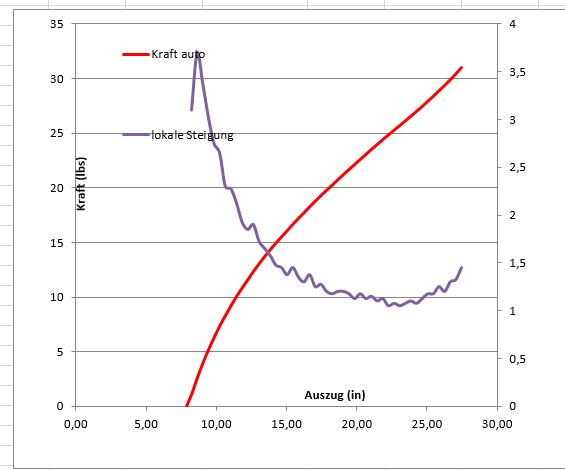

@Rainer_K
Die 1. Ableitung gibt über die Steigung die Information, wie "weich" oder "hart" sich der Bogen verhält.
Denn was macht man, wenn man insbesondere herausfinden möchte, wie sich ein Bogen im Endauszug verhält, ob er stackt oder nicht? Man schaut sich an, wie steil die Auszugskurve wird. Und genau die Info steckt in der 1. Ableitung. Wenn diese also auf einmal stark ansteigt, dann bin ich im Stackingbereich. Ist halt eine einfachere Darstellung, als wenn man mit der Auszugkurve allein herumhantiert, zumal man so unterschiedliche Systeme gut miteinander vergleich kann.

ich habe mal von dem letzten Beispiel die lokale Steigung, einfach aus dem Differenzenquotienten gebildet, berechnet und mit ausgegeben.
Ich würde dann daraus interpretieren, dass der Bogen ab 25 Zoll dann leicht progressiv wird. Ob das gut ist oder nicht? Klar, am liebsten erst bei 32 Zoll, aber ob das dann wiederum eine realistische Erwartungshaltung ist?? Durch die hohe Steigung zu Anfang speichert er zumindest recht vbiel Energie und fühlt sich für seine 30lbs auch gut an.
