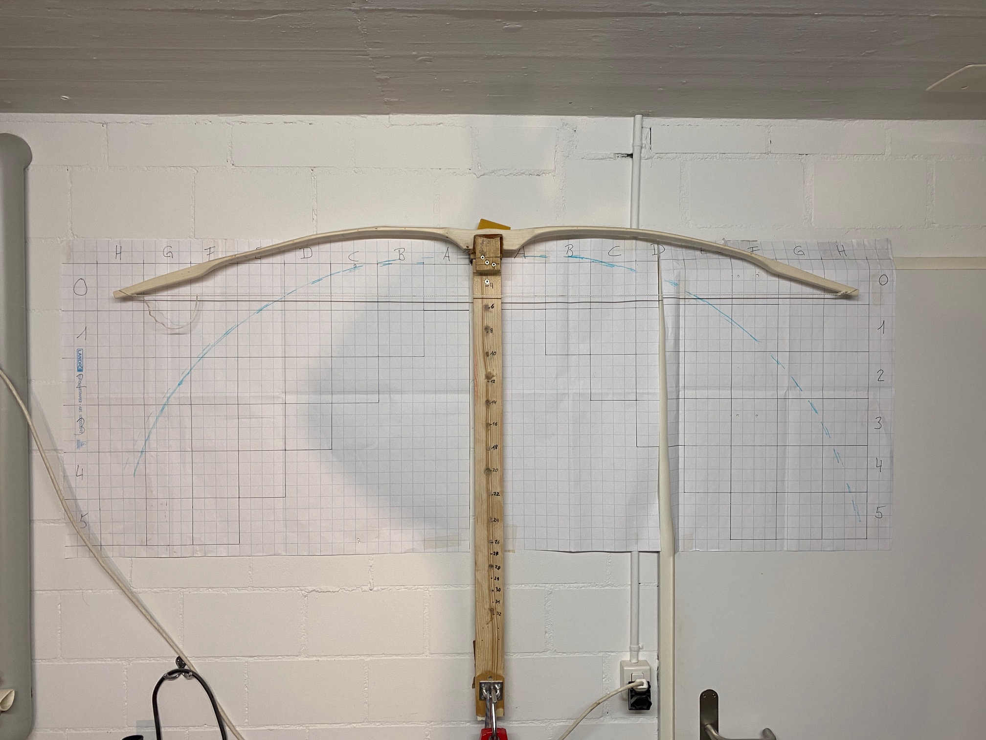

RagnarZH
Beiträge: 455
Registriert: 09.11.2022, 22:38
Re: Hasel - Scheitellinie ungeeignet als Mittellinie
Beitrag von RagnarZH » 27.02.2024, 19:52
Hallo zusammen
Bilder der WA - die Flammen sind nur schwer sichtbar trotz bearbeiten.
linker wA
rechter WA
ich habe den rechten WA ebenfalls noch ausgemessen - in den gleichen Abständen wie beim linken WA
Linker Wurfarm_________________________________________________________________________________rechter Arm
Nadel____ 5.______4.______3.______2.______1._____Griff____1._______2.______3.______4._______5._____Nadel
_________ 1.1_____ 1,1____ 1,2_____1,3_____1,2____________1,3______1,25____1,15____1,15_____1,2____
Doughal
Beiträge: 307
Beitrag von Doughal » 27.02.2024, 20:41
Danke für die Fotos. Ich denke man kann an dem Verlauf der Flammen sehen wo der WA dünner und dann wieder dicker wird. Stimmt auch mit deinen Messungen zusammen.
RagnarZH
Beiträge: 455
Beitrag von RagnarZH » 27.02.2024, 21:31
Doughal hat geschrieben:
27.02.2024, 20:41
ja da habe ich zimlich geschlampt was den Verlauf angeht - Asche auf mein Haupt!
werde die nächsten Tage sorgsam die Anpassung vornehmen - am linken WA
den Rechten belasse ich mal noch unverändert
RagnarZH
Beiträge: 455
Beitrag von RagnarZH » 01.03.2024, 19:13
Hallo
Der linke WA wurde korrigiert und die Zielmasse erreicht.
Den rechten WA habe ich neu ausgemessen. Korrigiert noch nicht
Der Bogen wurde langsam ausgezogen und jeweils 40 mal gezogen
Der Bogen ohne Sehne
Bogen aufgespannt
14" - 11.8#
16" - 14.2#
18" - 19.8#
Ich würde nun den rechten WA an die Masse des linken WA anpassen - mE biegt er rechts unregelmässig und ungleich, obwohl die Masse abnehmend sind - zwar nicht analog dem linken WA aber stimmig. Liege ich da richtig?
Danke für die Unterstützung
Nadel li......5..............4..............3............2..........1.....Griff.......1........2.........3...........4..........5......Nadel re
...........1.2...1.0.......1.0...........1.15.......1.18........1.2................1.3......1.25.....1.2........1.15.....1.2.......
RagnarZH
Beiträge: 455
Beitrag von RagnarZH » 01.03.2024, 19:15
Nachtrag bezüglich Flammenverlauf:
müssten diese nicht ausgeglichener verlaufen?
Die Fotos 1 und 2 sind das Beste was ich hinbekam - hoffe man kann es einigermassen erkennen.
RagnarZH
Beiträge: 455
Beitrag von RagnarZH » 02.03.2024, 18:27
Bin heute dazu gekommen, den rechten WA von den Massen her dem linken WA anzugleichen.
Die Messpunkte von Stephan (linker WA) habe ich gespiegelt und am rechten WA analog angepasst.
die nachstehenden Fotos sind danach entstanden:
Bogen Standhöhe
20* - 17#
22* - 18.8#
Ich wäre dankbar, wenn ich Eure Einschätzung erhalten dürfte. Für mich biegen sich die WA nun zimlich gleichmässig und ich würde vorsichtig weiter ausziehen.
Bei den Nadeln stellt sich für mich die Frage, ob ich diese weiter reduzieren soll. Aktuell gehen sie von 18mm auf 0.8 mm (Breite) und von 18mm auf 12mm (Dicke).
Danke für Eure Inputs.
Beiträge: 7566
Beitrag von benzi » 02.03.2024, 19:52
Kann es sein dass Deine Aufnahmen immer von schräg links erfolgen? 🤔
(Peaceful Warrior, Film)
Beiträge: 5591
Beitrag von schnabelkanne » 02.03.2024, 23:41
Sieht ganz gut aus, ich würde ihn mal so lassen.
Mach mal ein Foto mit etwas mehr Auszug.
Bei den Nadeln kannst du ihn der Dicke noch etwas reduzieren, vorsichtig herantasten.
In der Breites würde ich die Nadeln so lassen, wenn sie zu schmal sind verziehen sie sich schnell.
Der Übergang von biegenden Bereich zu den Nadeln ist besonders kritisch, da knittert es zuerst.
RagnarZH
Beiträge: 455
Beitrag von RagnarZH » 03.03.2024, 07:35
Guten Morgen
Danke für Dein Feedback Thomas. Bin froh, dass ich mich nicht vertan habe
@Benzi: Normal verwende ich ein kleines Stativ plus Handy, die letzten Bilder sind aus der Hand geschossen. Tendenziell also eher "von-rechts-nach-links" da rechtshänder
Ich werde die nächsten Bilder wieder mit Stativ machen, dann sollten sie mittig zum Tillerstock sein
