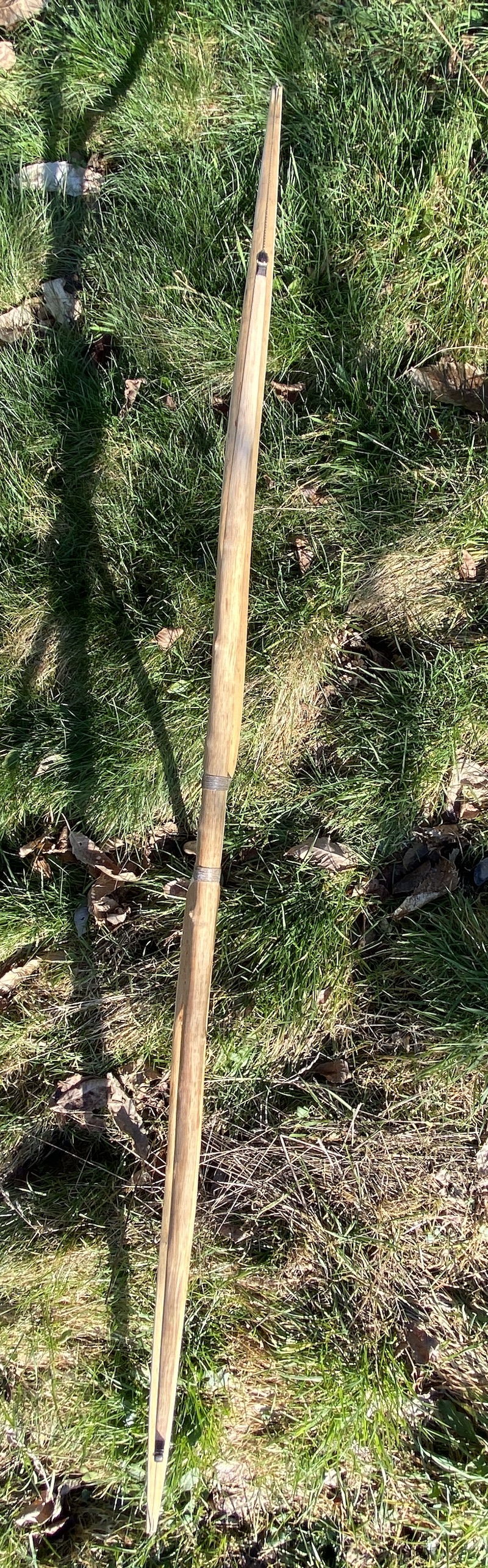

Ich wollte mal einen kurzen Teaser abgeben.
Ganz trocken ist er wohl noch nicht, aber schon deutlich härter.
Ich habe im Griff mit Leinen gewickelt und gerade eben die beiden kleinen Sehnen fertig gedreht.
Da konnte ich nicht wiederstehen ein paar Pfeile fliegen zu lassen. Fazit: macht super Spass!
Flott und kein spürbarer Handschock. Der schwere Griff wirkt sich hier wahrscheinlich positiv aus.
Zuggewicht kann ich nicht sagen, weil ich wegen des Frostes alles mit Pflanzen zugestellt habe und deshalb nicht an den Tillerbaum komme. Ob der kleine Bogen wirklich was beiträgt kann ich also auch nicht sagen. Ich tippe bei der Kombi auf über 60lb@24" (mehr wollte ich nicht ziehen bevor ich an den Tillerbaum komme).
Gewicht incl. Sehnen 966g.

Re: Saplingbow 15, Roby-Nie, Kirschpflaume
Das ist schonmal ein gelungener Teaser. Soweit sieht das super aus.
Der kleine Bogen wird mit Sicherheit was beitragen.
Willst du den großen Abstand zwischen den beiden Bogen so lassen oder ist das nur temporär? Ich denke zum greifen wäre es besser, wenn möglichst wenig Abstand zwischen beiden Bogen ist.
Du hast natürlich Recht, das Auge isst mit.
Da ich große Hände habe, stört mich der Abstand nicht. Es sieht aber klobig aus.
Oben 13 und unten 10mm Abstand hätte natürlich Potential. Da es eine ziemlich Frickelei war das Distanzstück an die beiden Bogenprofile anzupassen und alles auszurichten, überlege ich, ob ich einen 6-8mm dicken Streifen raussägen sollte. Das ließe sich einfach wieder kleben und die Passung würde bleiben. Dann muss ich aber die kurzen Sehnen kürzen ...
Schaumer mal.
Schaumer mal.
42
Hmmm, wenn's für deine Hände passt. Ich dachte weniger an die Optik als an das handling. Was die Gestaltung betriff kannst du z.B. seitlich eine Hohlkehle ausheben und das ganze farblich so gestalten, dass das Mittelstück zur Schattenfuge wird oder zumindest in den Hintergrund rückt. Da gibt es sicher einige Möglichkeiten.
Allerdings würd ich bei Anpassarbeiten warten bis der Bogen auf Vollauszug war. Man weiß ja nie so genau wie die beiden Bogen biegen und ob die sich irgendwann im Auszug berühren wollen.
