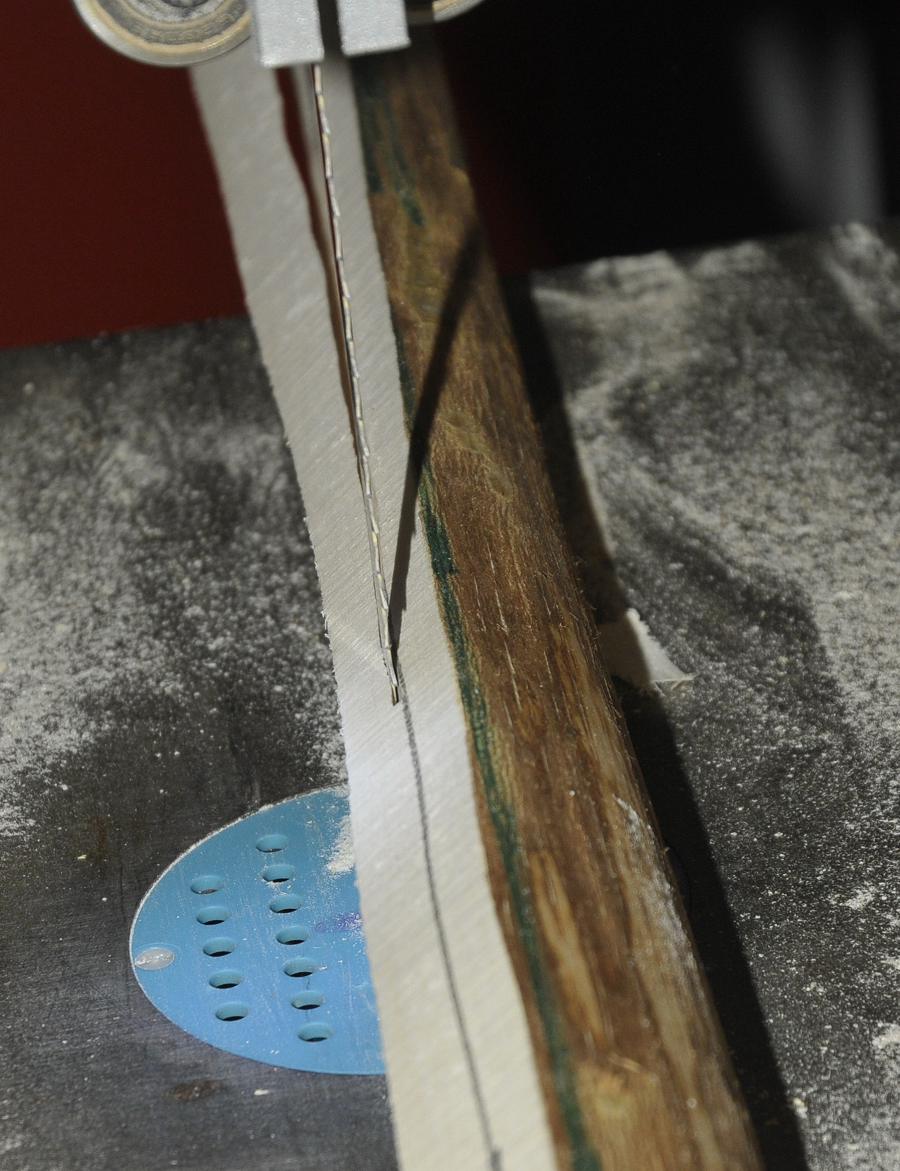

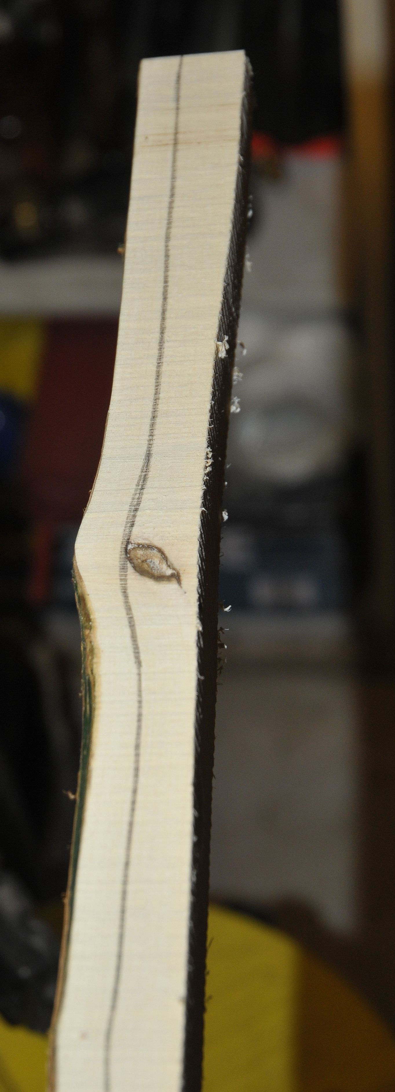

Jetzt kommt der Reservehasel unters Messer,
das gute Stück ist 170 cm lang, schön gerade und ganz wenig reflex.
Ich hab auf den WA Aussenseiten die Dicke angerissen und mit der Bandsäge schräg ausgeschnitten, danach hab ich den Grat am Bauch abgeflacht und den Bogen am Boden etwas getillert.
Reservehasel
Mit Schnur und Lot Mitte finden
Totast am WA Ende - umgehen?
Hasel Form ausgesägt
Linie 1 cm Dicke
Totast am Ende fällt weg
schräg mit der Bandsäge aussägen
Grat am Bauch Mitte
