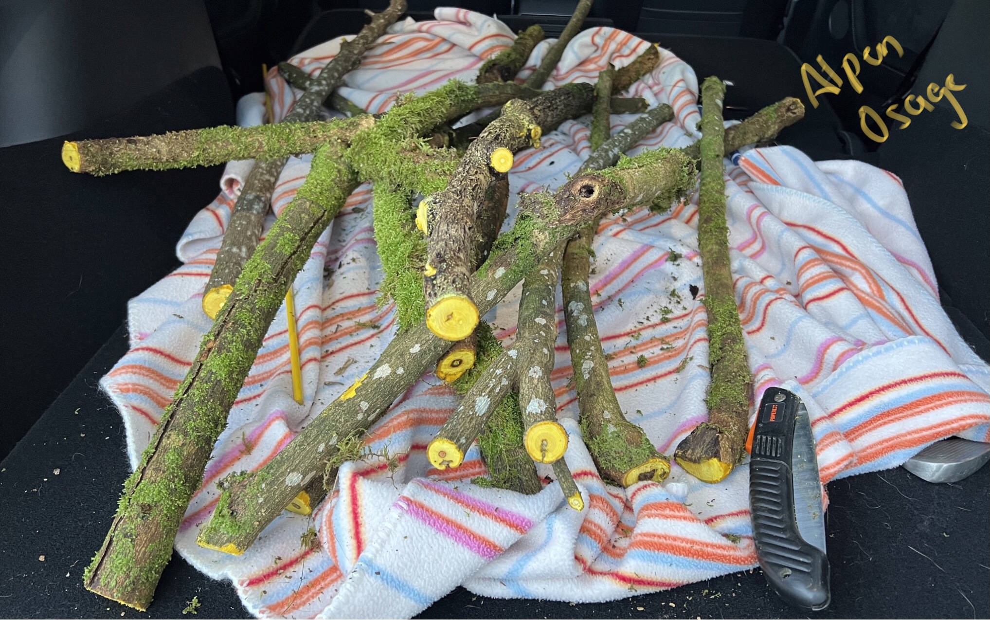

Hallo und ein Gutes neues Jahr allen Bogenbauern und Bäuerinnen! ;)

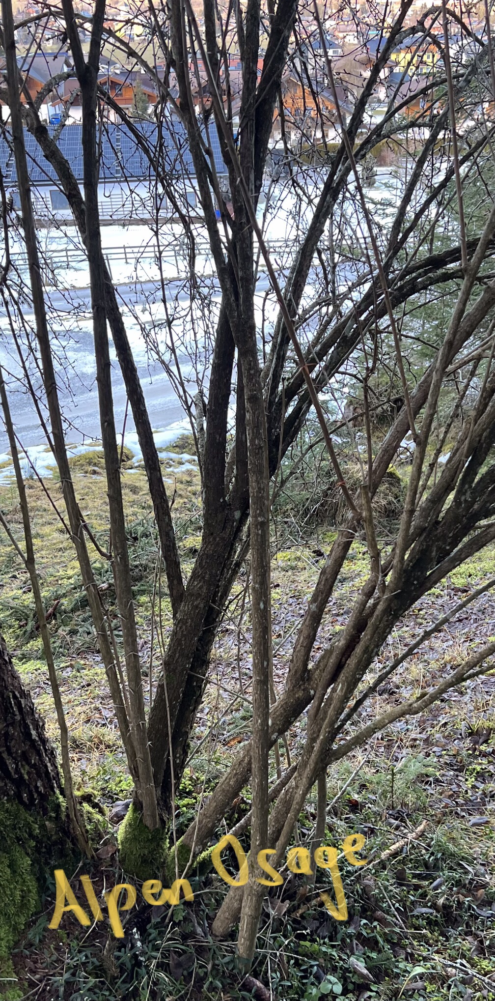

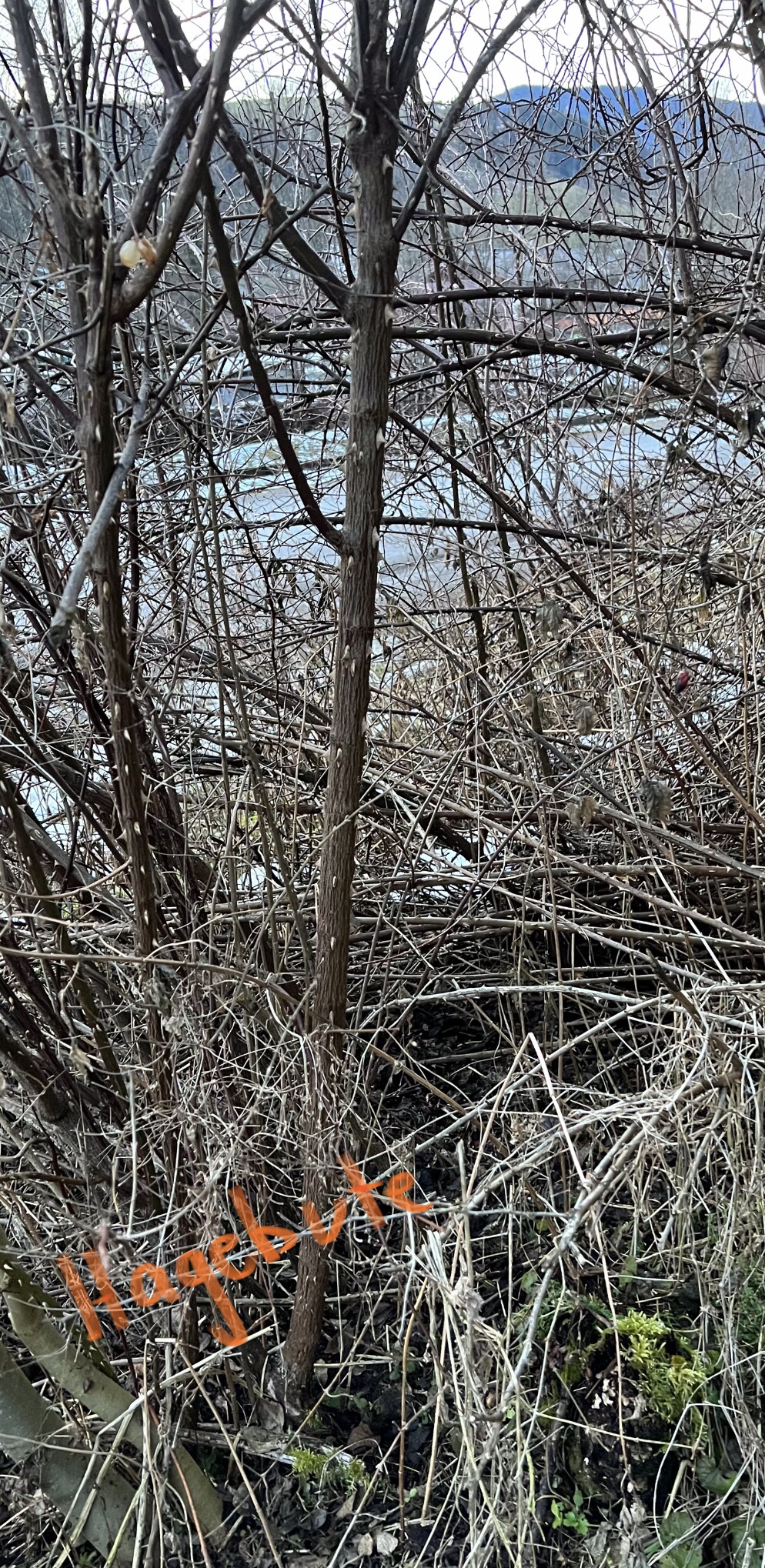

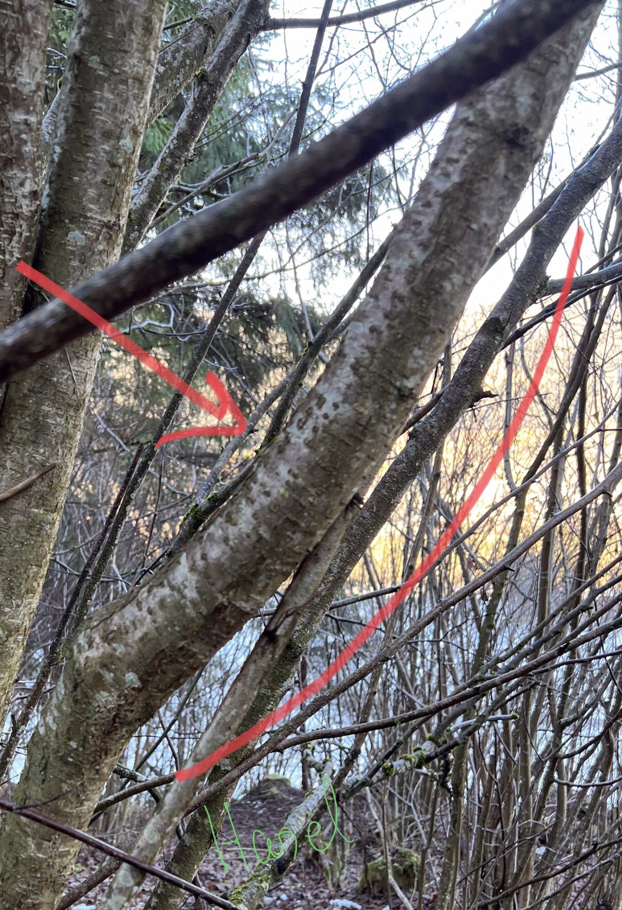

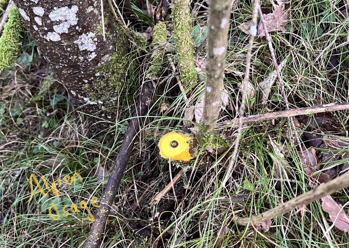

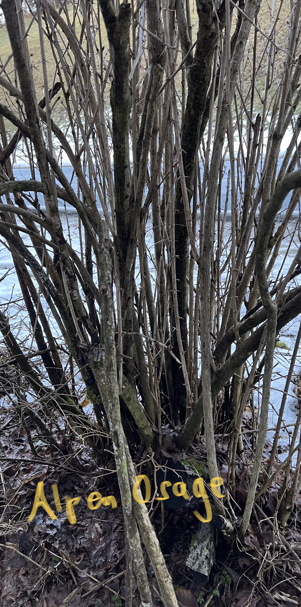

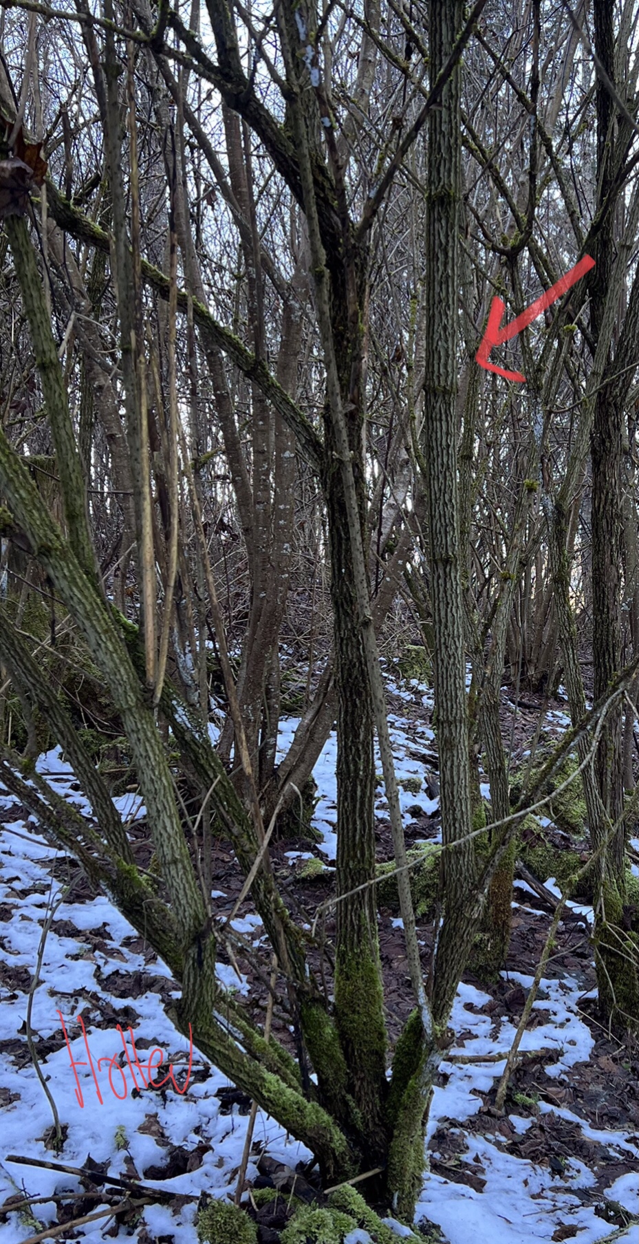

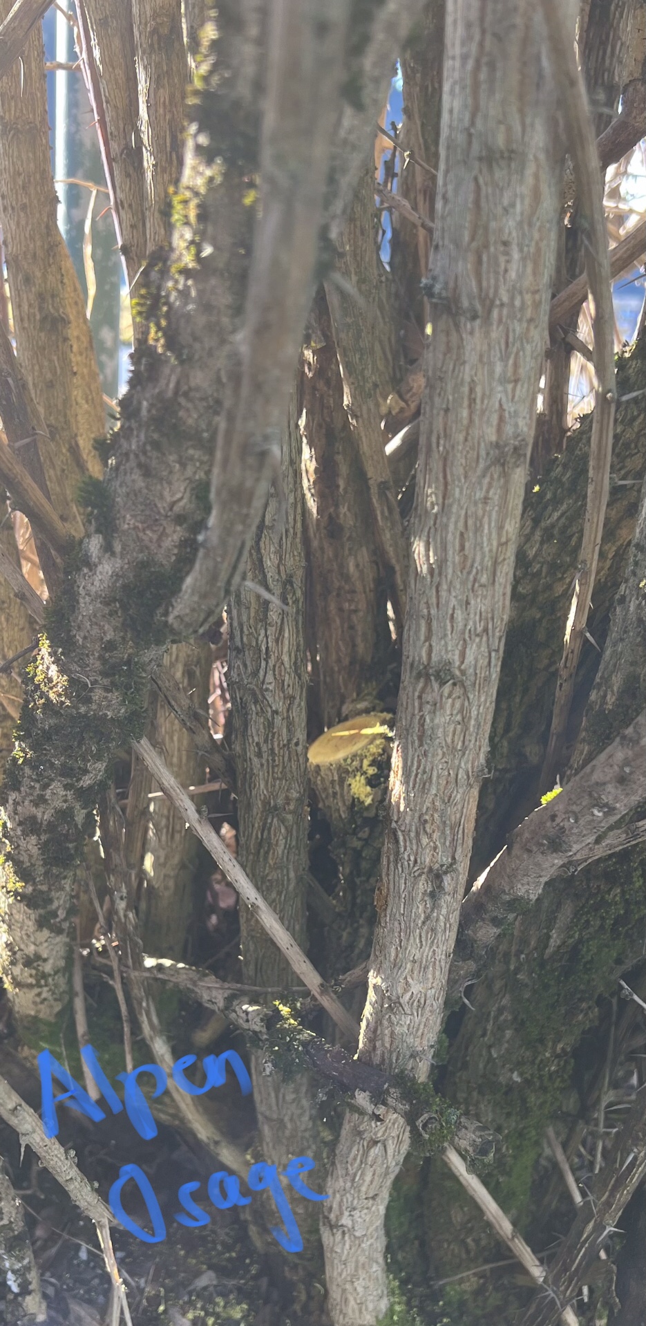

Meine erbeuteten Hölzer habe ich vorab bei Spaziergängen in einem Umkreis von 3km von zuhause ausgespäht und heute geerntet. Der schneearme Winter hat es möglich gemacht, dass ich auch Alpen Osage ernten konnte, da dieser strauchartig wächst und sonst immer eingeschneit ist. Es ist viel “Reißholz” dabei. Die nächsten Wochen werden zeigen, was davon übrig bleibt und in die Präsentation will. Aus diesem Grund sind auch 2 Reservehölzer (Hasel und Holunder) dabei. Ich wünsche allen gutes Gelingen.
lG Stephan
Gemeiner Flieder: Syringa vulgaris
Hagebutte (Hundsrose): Rosa canina (Glaube ich, lasse mich eines besseren belehren)
Alpen Osage (Berberitze): Berberis vulgaris
Holunder: Sambucus
Hasel: Corylus

Ja, aber auch schwierig, wie mir scheint.
Viel Spass damit. (ohne Ironie!)
Seit wann heißt Berberitze "Alpen Osage"? Scheint mir wieder zu Irritationen zu führen.

Der Anschnitt der Berberitze ist ja farblich mega geil...

Alpenosage für Berberitze gefällt mir ^^

Denkt ein Bogenbauer dann zuerst an die Holzfarbe oder an die Holzeigenschaften?

Sehr schönes Holz.
Ich bin sehr interessiert an Deinen Trocknungserfolgen. Bei meinem ersten Rosenstab habe ich die Rinde vor dem Aufsägen erfernen wollen, zum Aufsägen kam es nicht mehr, der zerriss beim Entrinden mit deutlichem "Krks, Krks" in schöne, saubere Scheite. Hätte nicht mal mehr für Nocken gereicht. Seither nur unzerteilt in Rinde. Sauerdorn ist mir auch so schon gerissen.
Bin gespannt, was Feines draus wird, ich werde gewiss staunen.

Conti 03!
Die Farbe spielt natürlich auch eine Rolle. Ich habe erst einen Berberitzenbogen in meinem Leben gesehen. Berberitze wächst bei uns wie Unkraut, aber meist nur unbrauchbares Zeug. Das satte Gelb hat leider nur der Bast und der färbt meine Hände wunderbar orange. Wie sich das Holz wieder anfeuern läßt, weiß ich noch nicht. Werde verschiedene Öle ausprobieren (Leinöl, Tungöl, Orangenöl (mein Tipp)). Habe auch schon ein paar Pfeile aus Berberitzenschößlingen gebaut, von den gesammelten Schößlingen kriege ich vielleicht 5% rissfrei getrocknet. Die Pfeile sind sehr schwer halten aber viel aus.
Harding!
Meine Rose hat das Entrinden und Aufspalten rissfrei überstanden, alles schön mit Schellack eingeschmiert und jetzt hoffen. Ob ich 30 Pfund schaffe, wenn ich die zwei Hälften zusammenspleiße, weiß ich noch nicht. Sonst werden es kurze Indianerflitschen.

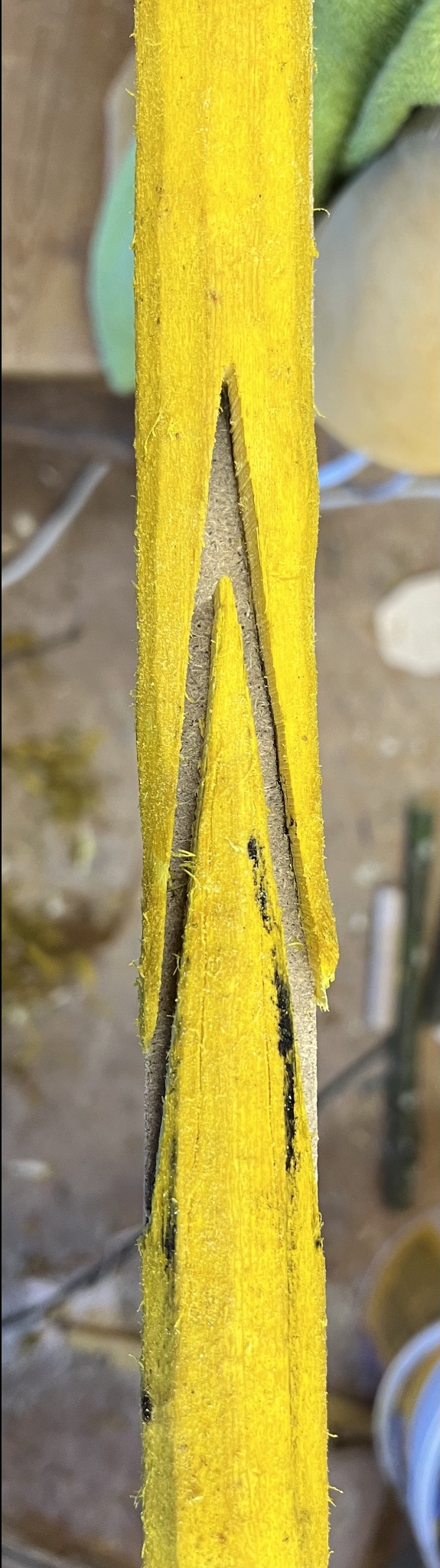

Nasser V Spleiß, läßt sich passgenau zusammenpressen. Das Entrinden ist ziemlich mühsam. Der Rücken brennt schon. Leider auch viel Gammelholz dabei, der Bast wäre am schönsten. Werde ihn bei einem Bogen drauf lassen. Mein Flieder hat die Lampe von der Decke geschlagen. Brauche einen neue Röhre. ;D

Das sieht schon mal gut aus!

Die Berberitze gibt es auch in einer Variante, die durchgängig gelb mit dezentem Grünstich ist.
Ich habe mal Eine aus Linz gegen einen Osagestave getauscht(von Osboan), das ergab auch einen
wunderschönen Bogen, allerdings nicht auf dem Niveau von Osage. Auch was die Lagerung angeht
ist das Holz nicht so robust wie Osage, nach ein paar Jahren des Lagerns habe ich ihn mir wieder
hervorgeholt, da hat es ihn mir richtig schön zerrissen, war vermutlich ein bisschen zu trocken
gelagert. Aus der Variante mit dem gelben Bast, wächst bei uns hier gerne in den Voralpen hatte
Ich auch schon versucht Pfeile zu bauen, bloss 4-5 Stück, ich habe damit dann dieselben Erfahrungen
gemacht wie du.
