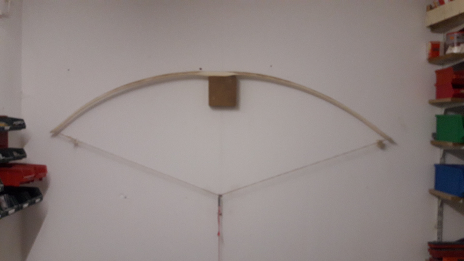

Sodele.. 2. Tag beim Saplingtiller..
Bin ein bisschen am hirnen..
Sind jetzt momentan 40#bei 25"
Die WA biegen sich gleichmäßig.. ist nur optisch schwer zu sehen da der rechte WA auf dem Bild der reflexe ist..
sieht dadurch halt auch echt so aus als ob der rechte WA in der Mitte steif ist...

Also wenn man die Breite deiner dunkelbraunen Auflagefläche als Maßstab nimmt, würde ich sagen links vom Tip etwa 1,5mal diese Länge weg ist eine Stelle, da biegt er etwas zu viel. Und rechts vor dem Tip ist er etwas länger steif als er sein sollte, das sieht länger aus als die üblichen 10 bis 15 cm.
Edith: rechts direkt nach Fadeout auch etwas zuviel Biegung
Viele Grüße, Uranus

Hier sieht mans, dass er rechts immer noch mehr deflex ist als der linke WA
@Uranus: ja schon gesehen, die Stelle war als nächstes dran;)

Sodele mit dem Hasel bin ich soweit fertig.(zumindest mitm tillern.
Mach noch n bissches was an dem Reflexen WA (rechts)
Aber nur bissl
Bin jetzt bei 48# bei 28" angekommen

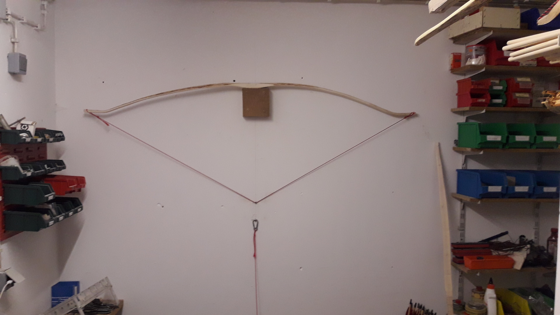

Ojemine:D das erste mal am tillern
Viele astaugen..
5 min später
Rechter WA mittig ziemlich steif

So.. Feierabend den Recourvehasel hab ich soweit durch.. mach morgen weiter
Standhöhe
25"
