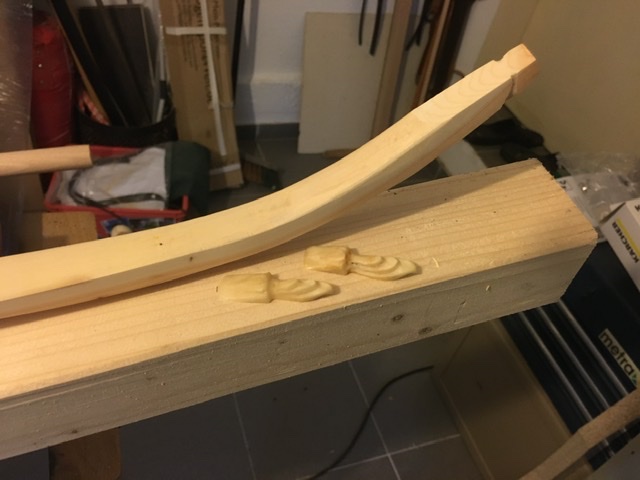

Gestern habe ich noch die Nock-Overlays aus einer Tagua-Nuss aus meinem Wichtelpaket von Kra geschnitzt und gedremelt. Auch wenn der Stock beim Tillern draufgehen könnte, habe ich diese weitestgehend ausgearbeitet, weil es sich am losen Objekt einfach leichter schnitzt, als am aufgeklebten. Danach wurden die Wurfarmenden planiert und leicht angeschrägt, dann die Overlays mit Eule 300 aufgebäbbscht.
Heute geht es dann aber endlich ans Tillern.
Torsten
An Werkzeug kamen ein Kirschen Kerbschnitz-Satz, Dremel mit diversen Schleif- und Fräsaufsätzen, Raspel und Feile, sowie Eule 300 zum Einsatz.Heute geht es dann aber endlich ans Tillern.
Torsten
