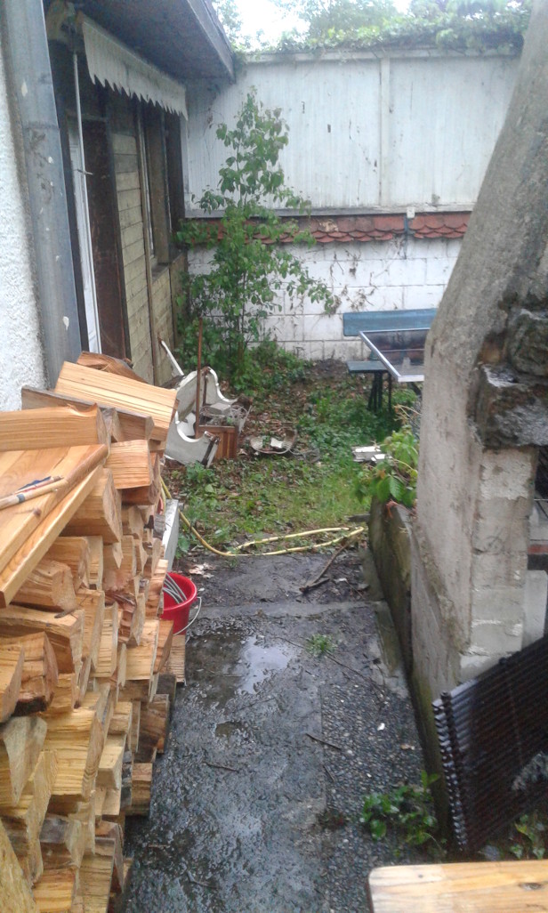

Tja, ich wollte meiner Freundin mal nen Keulenpfeil demonstrieren, nuja, Haselschaft mit Hickoryspleiß, 58g schwer, bei 66# auf 7m auf nen alten Blumentopf. leider hab ich kein Vorher-Bild gemacht. Die hellen Teile zwischen dem Efeu am Boden sind seine Reste.
Den hats echt gesprengt. Die "Schießbahn" Leider hats den Pfeil auch gesprengt Hab ich auch SO nicht erwartet, den Topf hats fein zerkrümelt und das Gesicht meiner Freundin war Gold wert
Ich hoffe es erheitert, nb falls ihr auch Lust auf solche Aktionen mit Bögen dieser Stärke habt -- haltet Abstand, die Krümel und Splitter fliegen auch in eure Richtung
Grüßle Kemoauc
