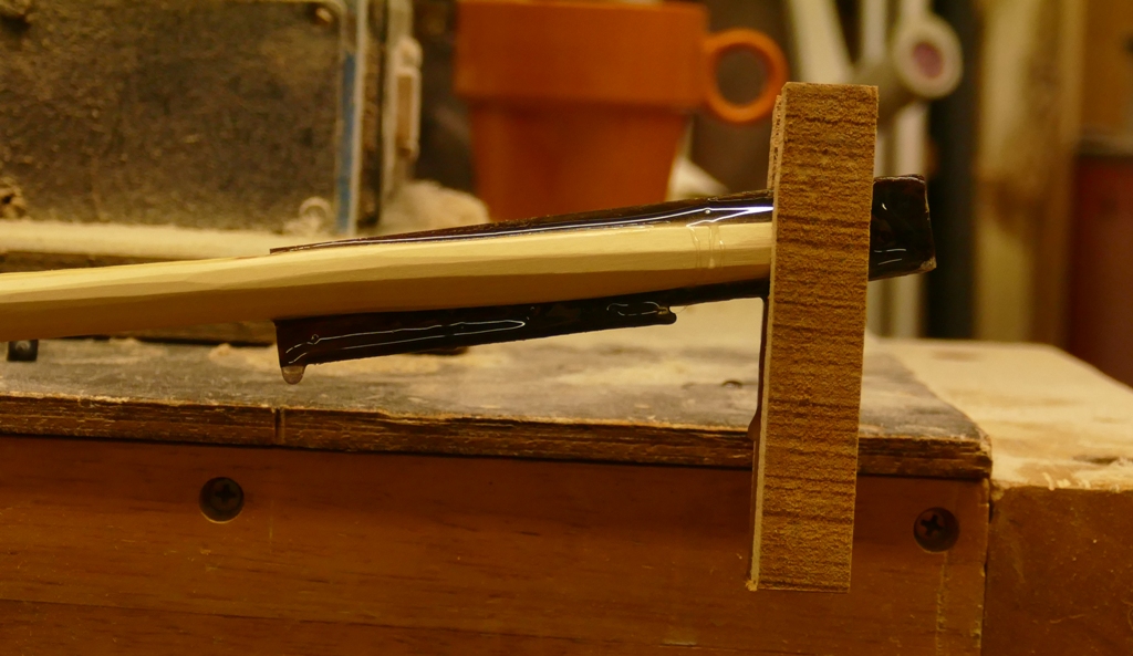

Zur Tipverstärkung hab ich die Wurfarmenden eingesägt (Bandsäge) und Keile aus Horn eingesetzt...
vorbereitet zum Verkleben
epoxiert und zusammengefügt
Seitenansicht
